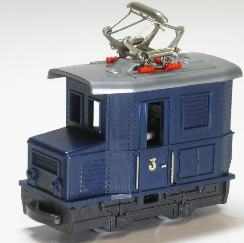

Le Tsugawa TU-TMC100 doît être bien utile pour faire des draisines à partir de fourgonnettes comme on peut en voir sur les les chemins de fer forestiers de l'est.
J'en commanderai un pour mon vieux projet à partir d'une UAZ-452B de MAC AUTOMODELLE

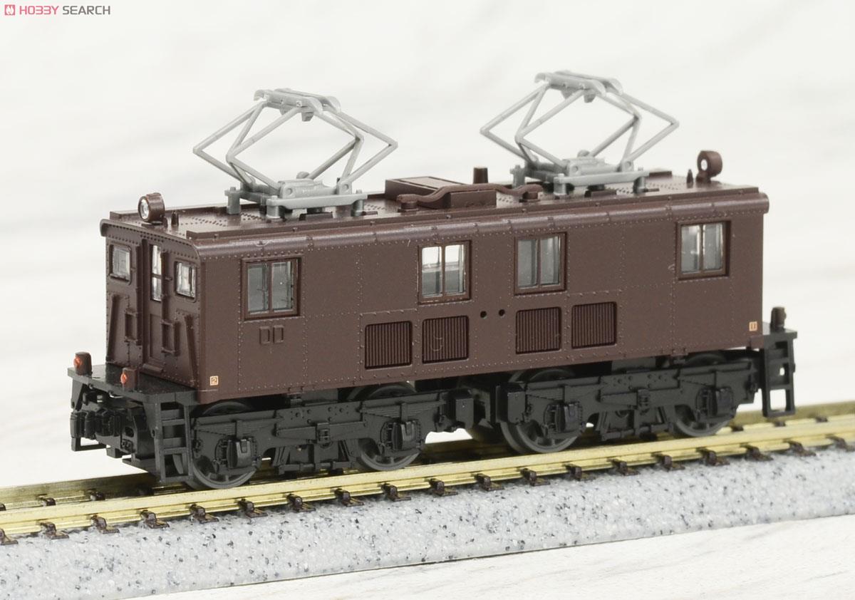

hello,

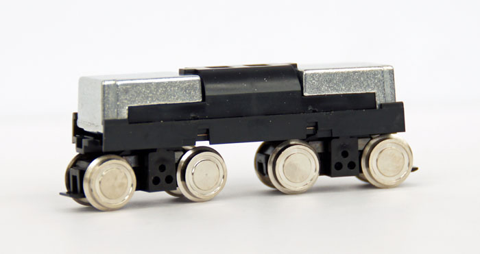

découvert, et commandé chez Plazza, ce châssis:
Tomytec TM-ED02 07.jpg (56.41 Kio) Vu 8968 fois
Tomytec TM-ED02 05.jpg (63.04 Kio) Vu 8968 fois

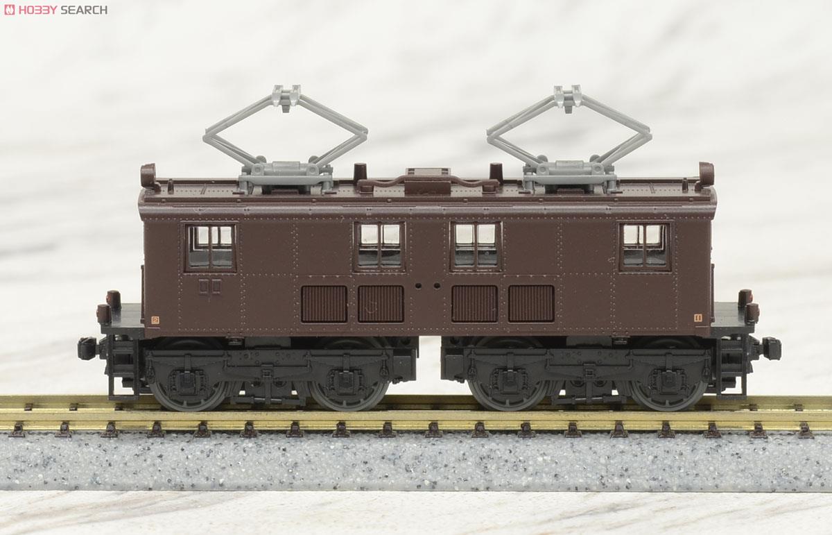

Tomytec TM-ED02 livré avec les flans de boggies, et prévu pour être monté sous cette ED14 en N bien sur...
... qui semble avoir été importé des US dans les années 30 !
quoi de particulier ? hé bien c'est exactement les châssis type "boite à ozone" qu'il me fallait pour un bidouillage: "grande" roue de 8.2mm, empattement boggie ou entre boggie court, 2 lests bas déjà installé, et le tout pour 25 euros + le port E2
Dominique :maitre:

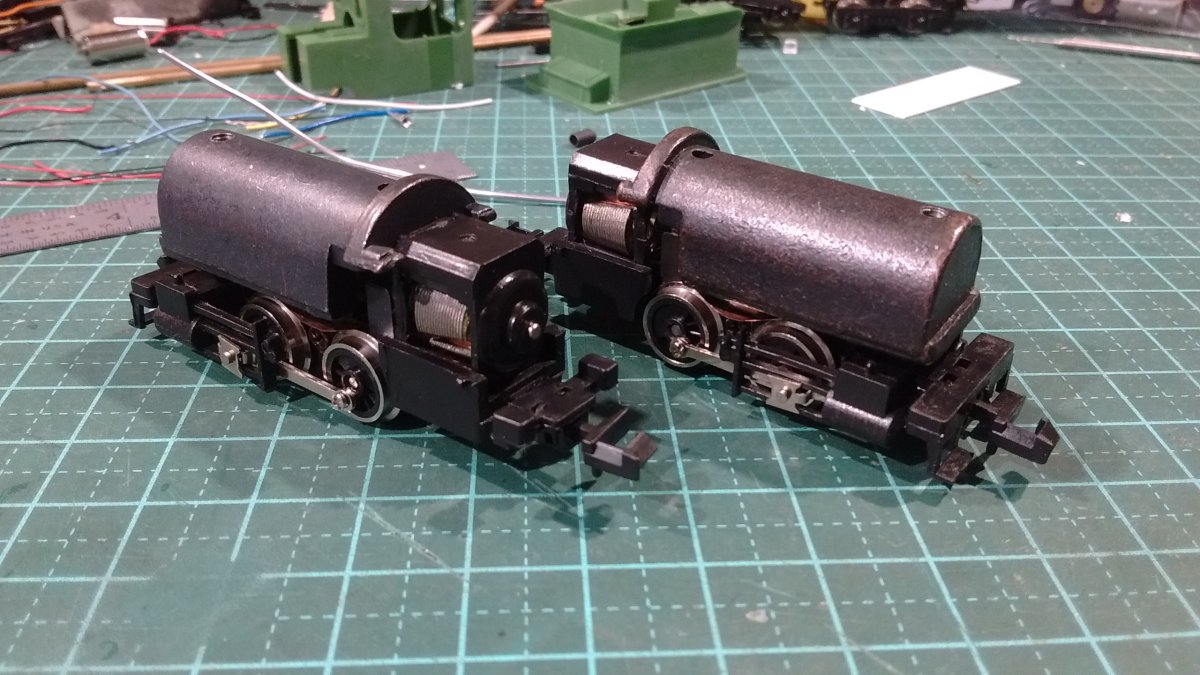

Messagepar augerd » 19 12 2016 à 00:55
Brico HOe a écrit:T'inquiète pas JP, ca revient très très vite: en fait il a beaucoup de roulement: pour le Kato 11-103 par exemple, il les met en vente par paquets de 20 et son annonce a été ré-éditée au moins 3 fois ce mois ci parcequ'il avait tout vendu a chaque fois D9 !
Abran: je n'ai pas encore pu tester, mon transfo a cramé, j'en ai un autre mais pas sous la main et je peux pas le récupérer facilement :cry: , par contre, ce chassis est démultiplié contrairement au caramel-N, ca ne peut donc qu'être mieux pour la vitesse
Pour info, un autre petit chassis Nippon intéressant devrait arriver d'ici les grandes vacances, avec un empattement bogie plus long, je vous en reparlerais quand ca sera sorti (j'en ai déjà mis en pré-commande ;) )
Et le chassis dont tu parles JP, c'est le chassis de la Tsugawa Koppel en N
[ http://i.ebayimg.com/00/s/NDMzWDUwMA==/z/2q8AAOSwd4tUGlIo/$_35.JPG ]
[ http://sunny-life.net/picture/other/tsugawayokou_14036_c.jpg ]
[ http://sunny-life.net/picture/other/tsugawayokou_14034_b.jpg ]
Il est intéressant mais le moteur n'est pas en 12V , il faut un voltage tres bas (4,5V maxi ?), Sylvain d'ailleurs connait bien le fonctionnement des Tsugawa, il pourra sûrement t'en dire plus

Re: Nouveau petit chassis Nippon pour le HOe
Messagepar Brico HOe » 20 12 2016 à 17:45
Ce chassis est très utilisé chez Shapeways, ce qui me gene, c'est effectivement la "petit" moteur: j'ai d'autre modèles de la marque et j'aime pas beaucoup, je trouve qu'ils roulent beaucoup "trop vite" avec les alim classiques
Dans le même genre, t'as des petites loco Fleischmann ou Bachmann mais faut de la place derriere les essieux, les moteurs sont en port a faux, tu dois connaitre ou y'a les Koppel Minitrains (y'en avait sur ebay.us y'a peu de temps (sans marquage ?? et en boite blanche) pour une trentaine d'€ )
Brico HOe
Messages: 1243
Messagepar Minicric Breton » 21 12 2016 à 02:18
Le châssis Tsugawa TU-Koppel est bien pour la radio commande, mais à 1.2v il a déjà une bonne vitesse et avec un transfo, on va rarement en dessous de 1.2v, sachant en plus que les prises de courant sont catastrophiques ! Un coeur d'aiguille et stop là H6 Il faudrait surement mettre une kapa, mais tout dépend de la place dans l'engin.
Le moteur de 4.5v est très peut puissant, mais par contre très silencieux. J'ai aussi eu un problème avec le châssis, les lamelles de support des essieux placés de chaque côtés du châssis avaient bougé et du coup le châssis était devenu bancale. Obligé de démonter et recoller en plus des deux vis.
En bref pour le prix, ça vaut le coup, en bidouillant un poil il y a moyen d'en faire un engin pas trop mal ;) J'avais pensé à faire une mallet RC avec deux de ces châssis...

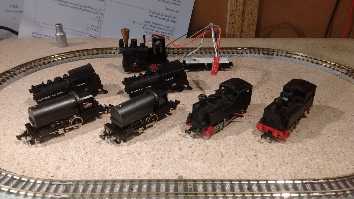

en fait, j'ai retrouvé 4 boites de Docksider dans le grenier :ipb-251
2 vides, donc châssis surement montés sous une caisse X ou Y, mais 2 boites pleines #B6
et avec leurs cousins Fleischmann ;)
Dominique :F5
