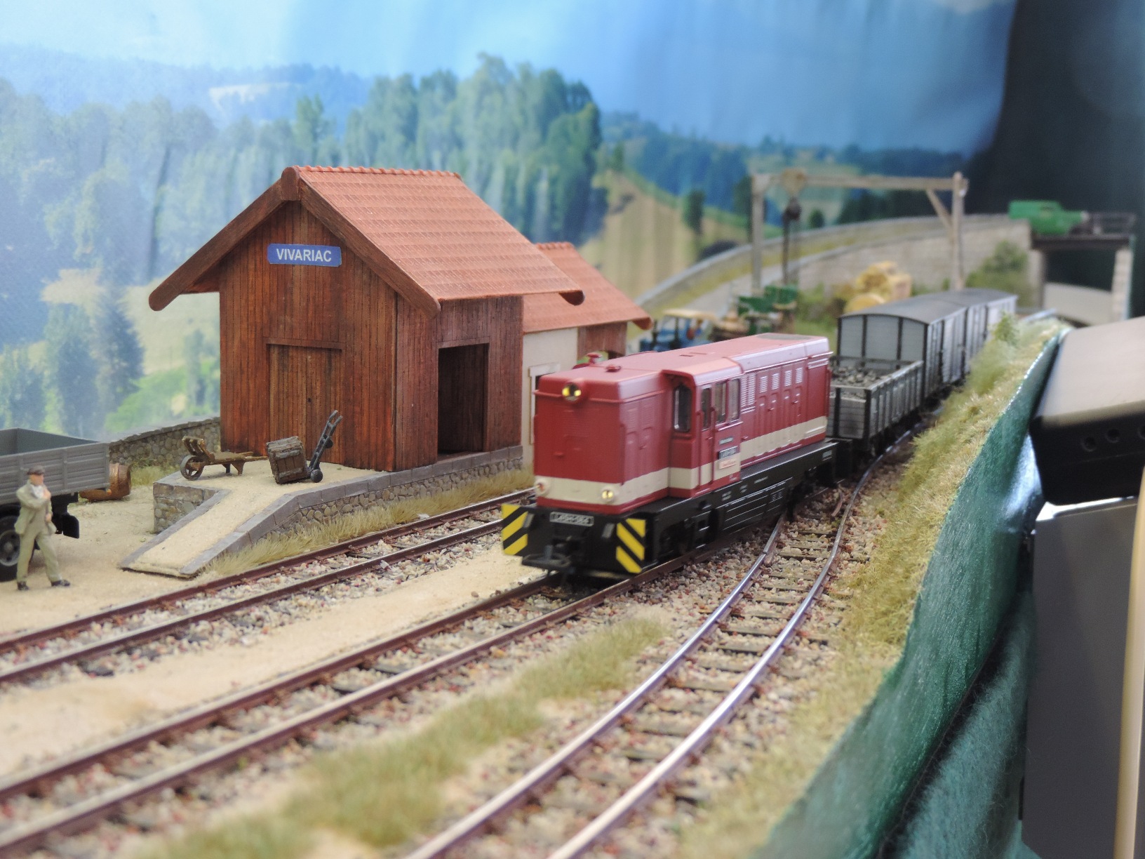

Ça roule très bien sur"Vivariac" depuis un an, mais ce n'est pas sonorisé!
Un bon roulement lourd et très souple. #B6 Du Bémo, quoi!
Attention aux petits coupe vent de chaque coté, sur les fenêtres, ils ne reste pas longtemps en place, j'ais déjà perdu les deux .... H4

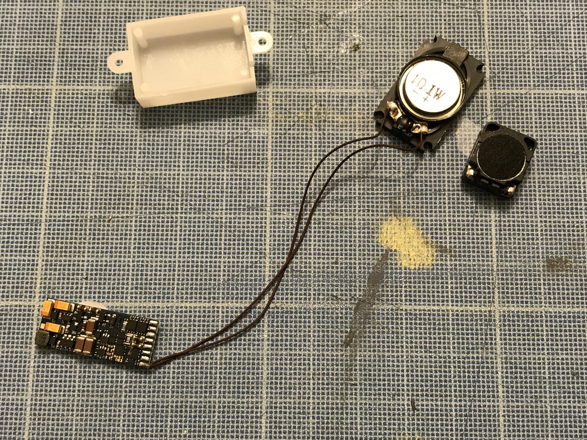

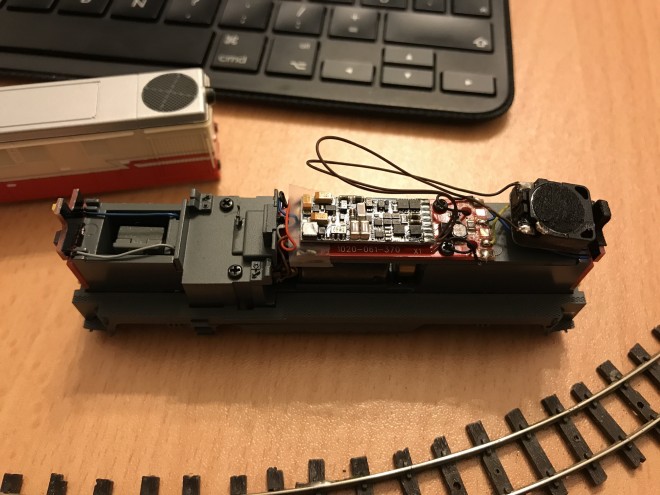

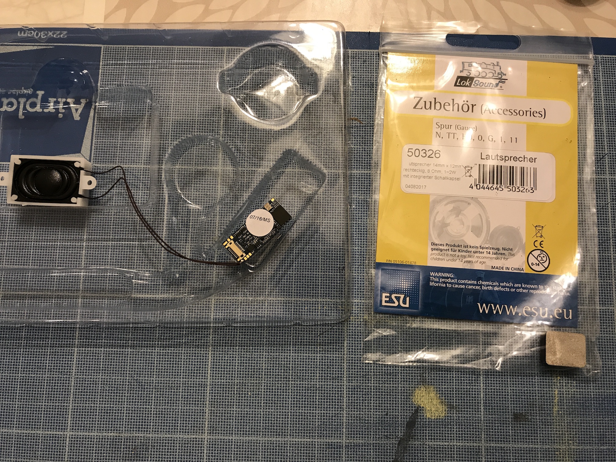

Décodeur arrivé hier :-P avec son haut-parleur supplémentaire pour l'insérer dans la machine. Le décodeur a été préparé par l'Atelier du train, super rapide. Commandé le mercredi, arrivé lundi #B6
Il faut déssouder le HP livré avec le décodeur et le remplacer par le petit HP qui se logera à la place du ventilateur. Attention, bloquer le HP pendant le soudage des fils pour éviter qu'il s'aimante sur la pane du fer :^(
Le montage du décodeur ne pose pas de problème, juste par précaution, j'ai rajouté un isolant sous le décodeur côté soudure. oui, je sais les fils sont trop longs :-P mais il y a de la place. Je n'ai pas fixé le haut-parleur pour l'instant.
Après un petit paramétrage sur ma z21, voici un premier test
Le donne donne une autre dimension pour jouer avec nos petite machine. Ce n'est pas le véritable son de cette machine mais pour l'instant cela me va bien. :rod_siflet
Petit désagrément, la Bemo est très sensible au profil de la voie, j'ai été obligé de rectifié un rail et j'ai un autre souci à autre endroit H4 Par contre, le fonctionnement est nickel, ralenti exceptionnel. Reste à détailler la machine avec les accessoires livrés mais cela attendra Noël :boss: comme dit ma femme, c'est ton cadeau il faut attendre le 25 :rod_mdr2

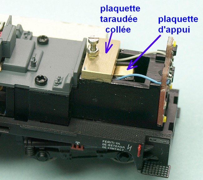

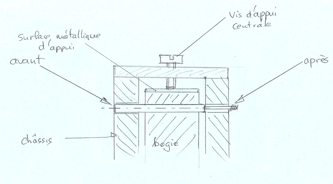

Tu écris dans ton article que le L45H Bemo est sensible au profil de la voie: c'est vrai !
Cela vient du fait qu'il n'y a pas de suspension "3 points" pour compenser les irrégularités de la voie.
J'ai installé un tel dispositif sur mon L45H.
Voici comment:
Les bogies sont guidés par une barre cylindrique qui les traverse, et qui se déplacent dans des ouvertures longitudinales dans le châssis.
Il faut amincir les extrémités d'une de ces barres, afin que le bogie puisse tourner légèrement autour de l'axe longitudinal.
mais il faut aussi créer un point d'appui central du châssis sur le bogie.
Les deux images suivantes expliquent cela:
Cette amélioration transforme complètement le modèle: il suit parfaitement les irrégularités de la voie, et il prend le courant beaucoup plus régulièrement.
C'est un peu de travail, mais çà vaut la peine.
