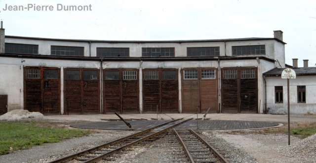

Bon, à l'opposé, j'ai trouvé une grande plaque en Autriche à Obergraffendorf (Mariazellerbahn):
Il faut dire que le Mariazellerbahn était la ligne d'origine des Mh, machines parmi les plus longues des CF autrichiens à voie de 76 et qu'à Obergraffendorf, on pouvait même tourner et ranger les BB et probablement des voitures.
Mais en fait, les plaques tournantes sont rares chez eux, car ils ont -comme les allemands- la bonne habitude de ne jamais tourner leurs locomotives aux terminus.
