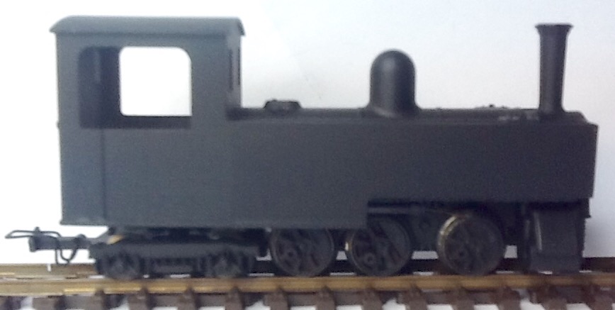

Messagepar DjiPi » 05 12 2014 à 20:11
Après une première couche d'apprêt noir en bombe :
Par contre on voit les stries que je ne sentais pas au toucher ? Va falloir reponcer un coup !
J'essaierai d'équiper le nouveau bogie arrière de prises de courant, de confectionner un cendrier/bas de caisse pour cacher la misère et de mettre des "trucs" sur le bogie pour en faire un booster (c'est du freelance alors ...). Puis il y a le détaillage et la digitalisation. Mais je trouve que l'allure générale est sympathique.

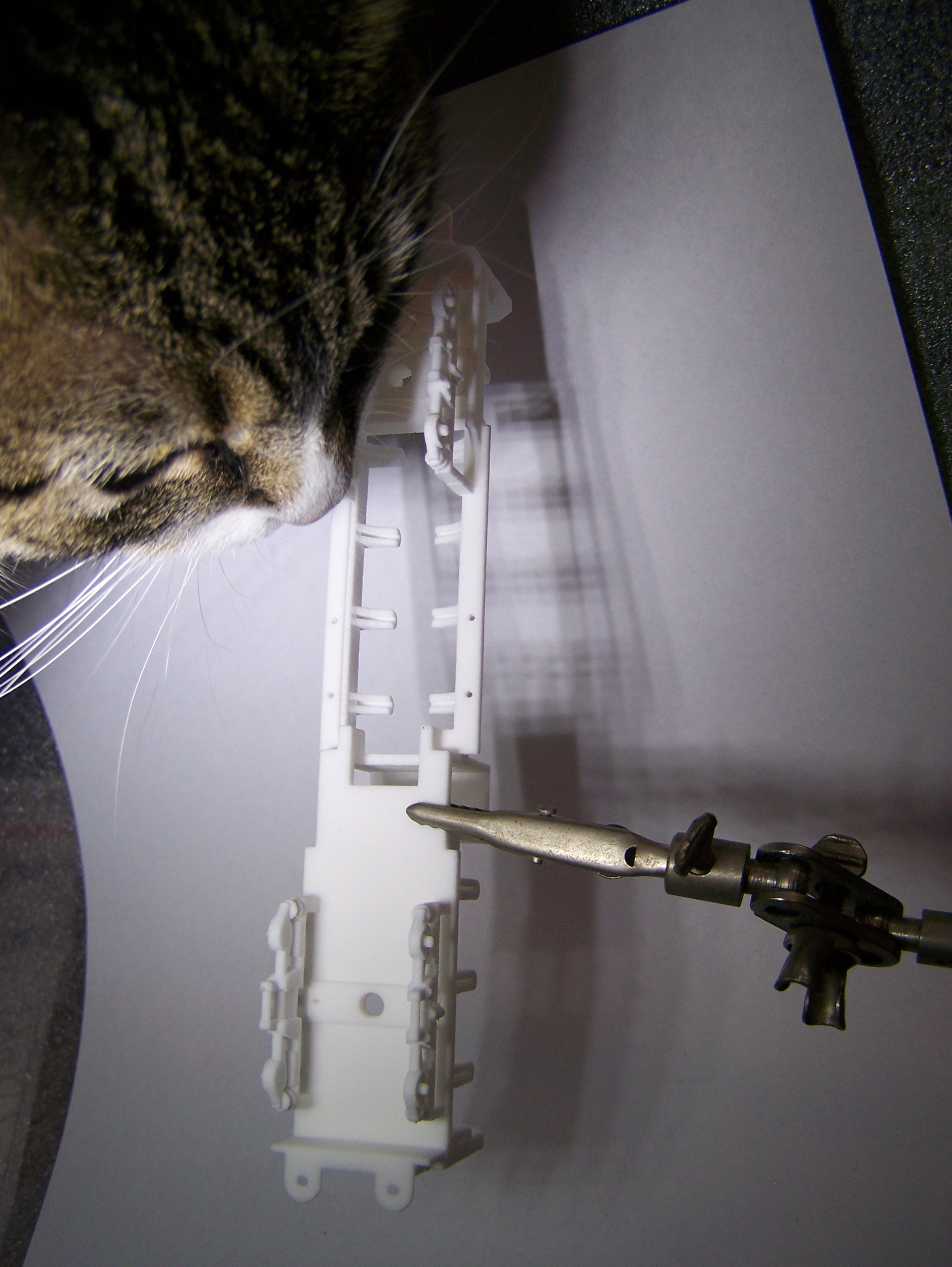

L' axe essuie sont 20mm. Le chassis est prevue pour un moteur de 50mm sur 10mm (maximum) et un ou deux cardans.
Demain j' essaye de faire des photos "macro".

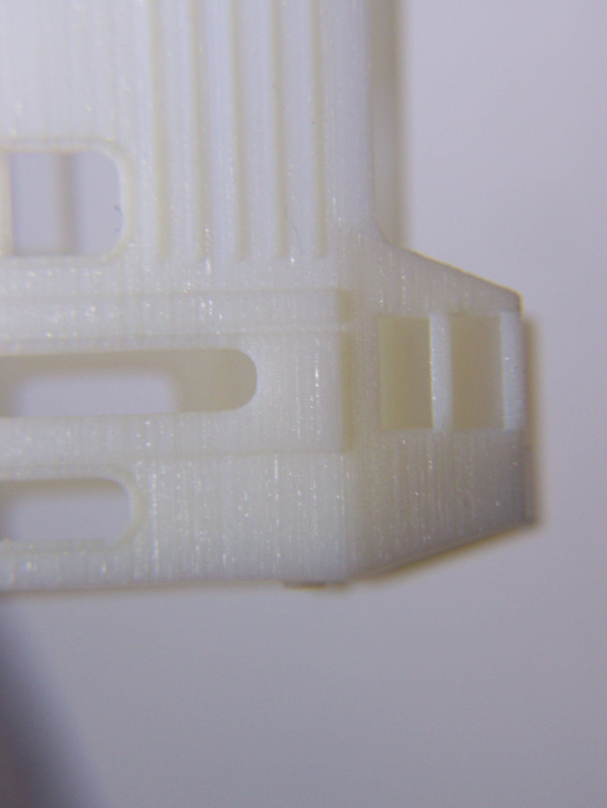

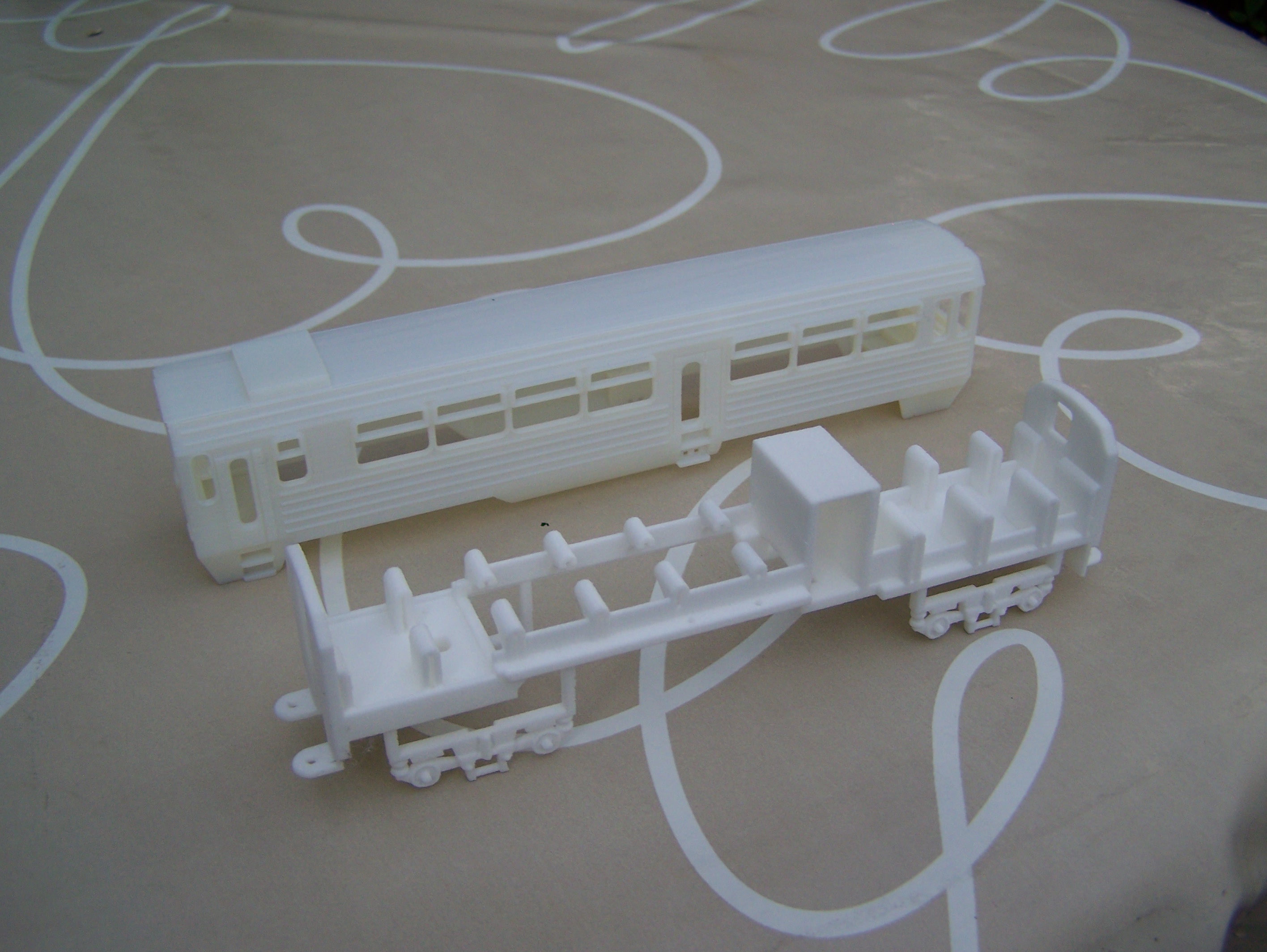

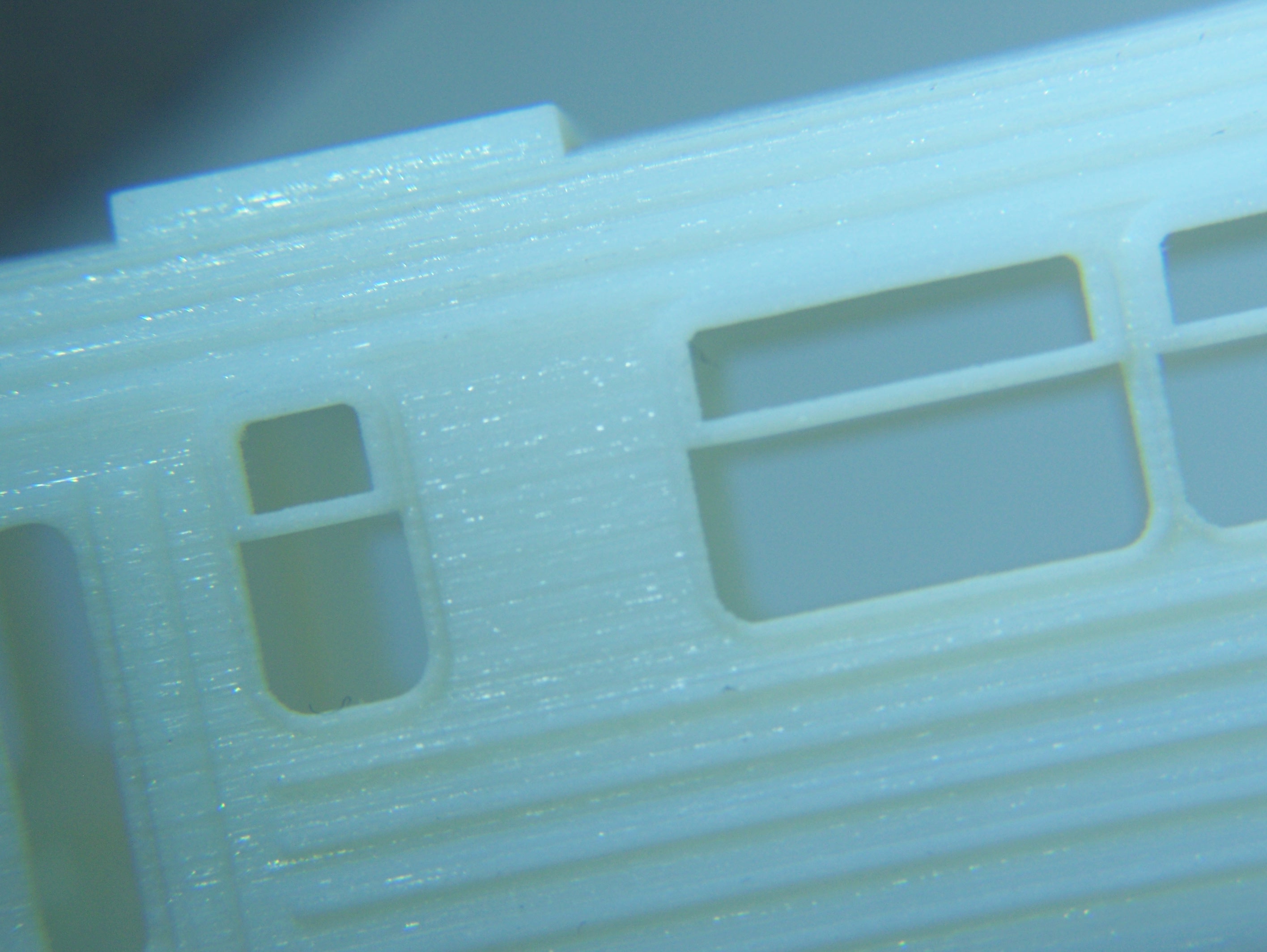

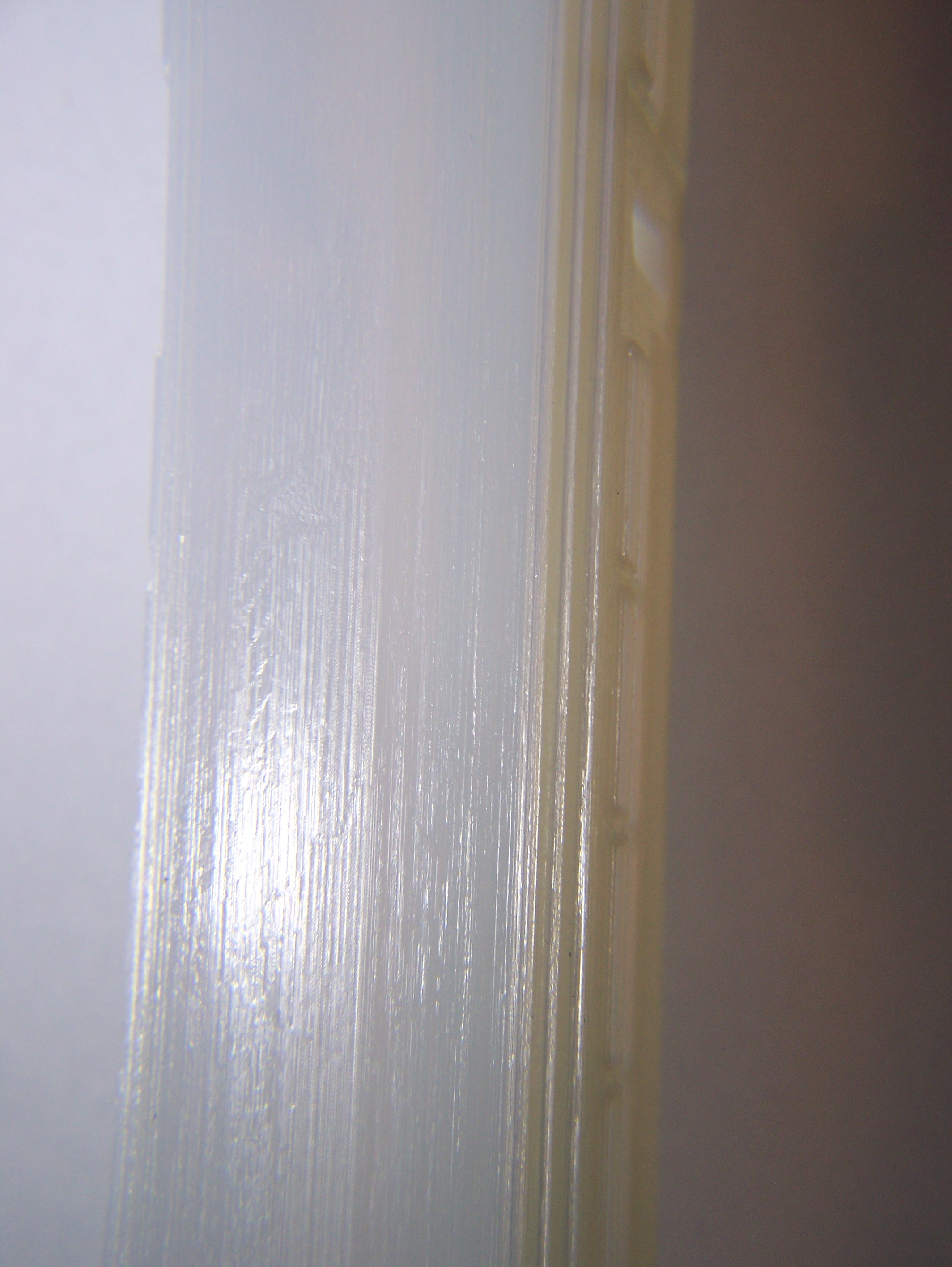

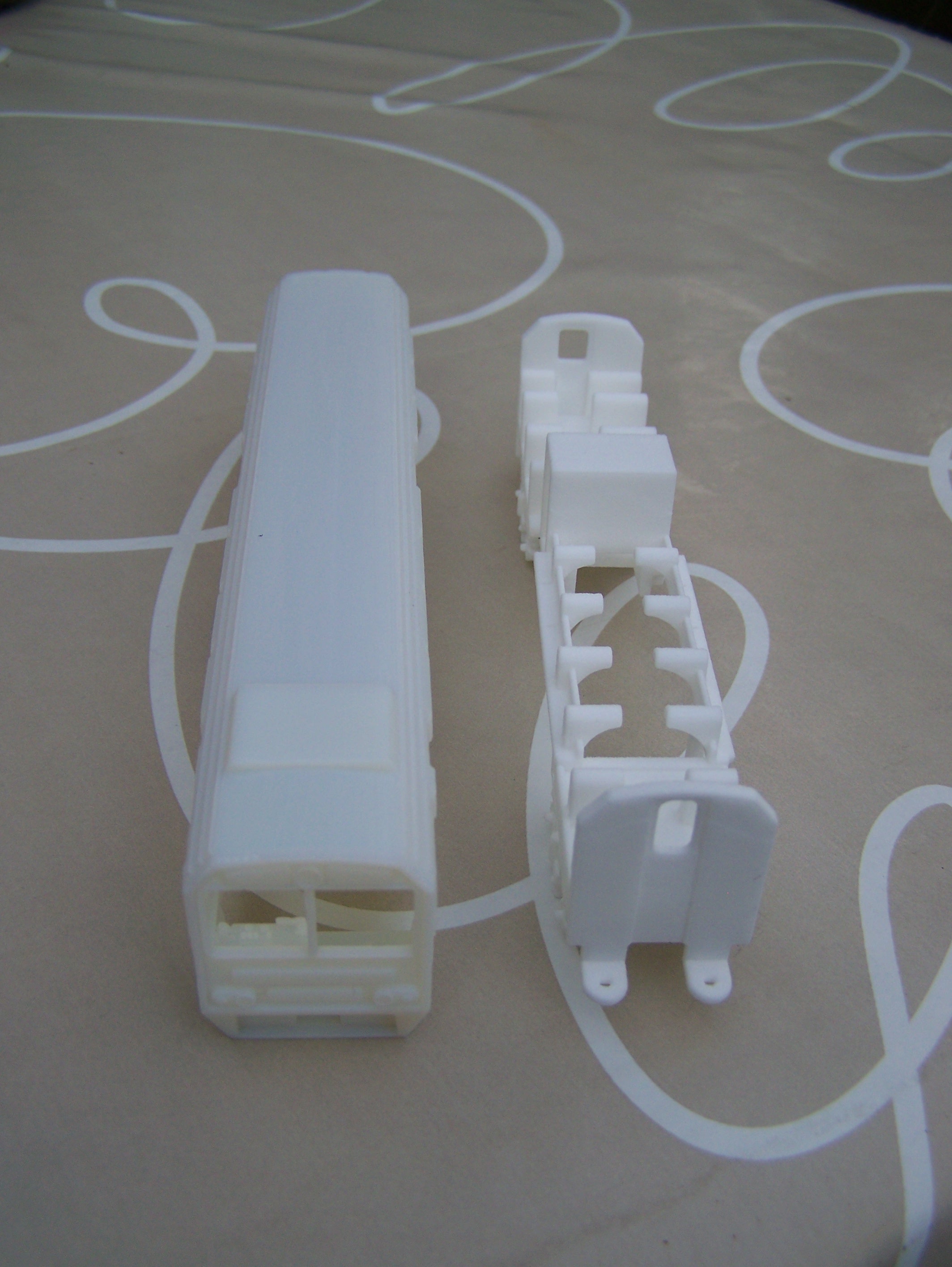

Messagepar Sakula » 10 12 2014 à 10:51
Ici vous trouvez les photos :
Le chassis - Minoes (Minou pour les francophones) vous indique la place du moteur
Les stries sur le toit :
Le coté, ici aussi des macrophotos :
Ce matin j'ai démander au dessinateur Ben Racey quelle moteur et cardan sont possible.
Moi, je pense au modèles en "N" Angleterre/états Unies

Messagepar DjiPi » 10 12 2014 à 13:25
Bonjour Sakula,
Les stries ont l'air assez visibles quand même :F9
Sur le toit, comme apparemment ent il n'y a pas de détails cela doit pouvoir se corriger mais sur les faces, si ce n'est pas "noyé" dans les cannelures cela ne va pas être facile.
Cela a été dit dans une autre discussion, je ne sais plus laquelle, mais il paraît que le WSF est difficile à poncer car les outils (limes, papier de verre, etc) ont du mal à accrocher la matière. Pourrais-tu nous donner ton avis si/quand tu auras commencé ton modèle. Il y a beaucoup de modèles qui m'intéressent chez Shapeways et je pensais en commander "beaucoup" en WSF mais je vais peut-être réduire ma liste pour les commander en FUD à cause du prix.
Sinon pour le châssis moteur il faudrait voir du côté des châssis Kato/ Tomix/ Tomytec, la découpe dans les emménagements m'y fait penser. Merci de nous signaler quel est le bon châssis quand tu auras le réponse.

Messagepar Sakula » 10 12 2014 à 13:58
Petit remarque les photos "macro" sont 4x plus grand que le modèle!

Concernant le MBXD2, j'ai reçu le response du "(petit)" concepteur. Il a employè le chassis suivanté : http://www.hollywoodfoundry.com/Gozunder.htm?id=63 (BullAnt Gozunder Power Bogie System). #A8
