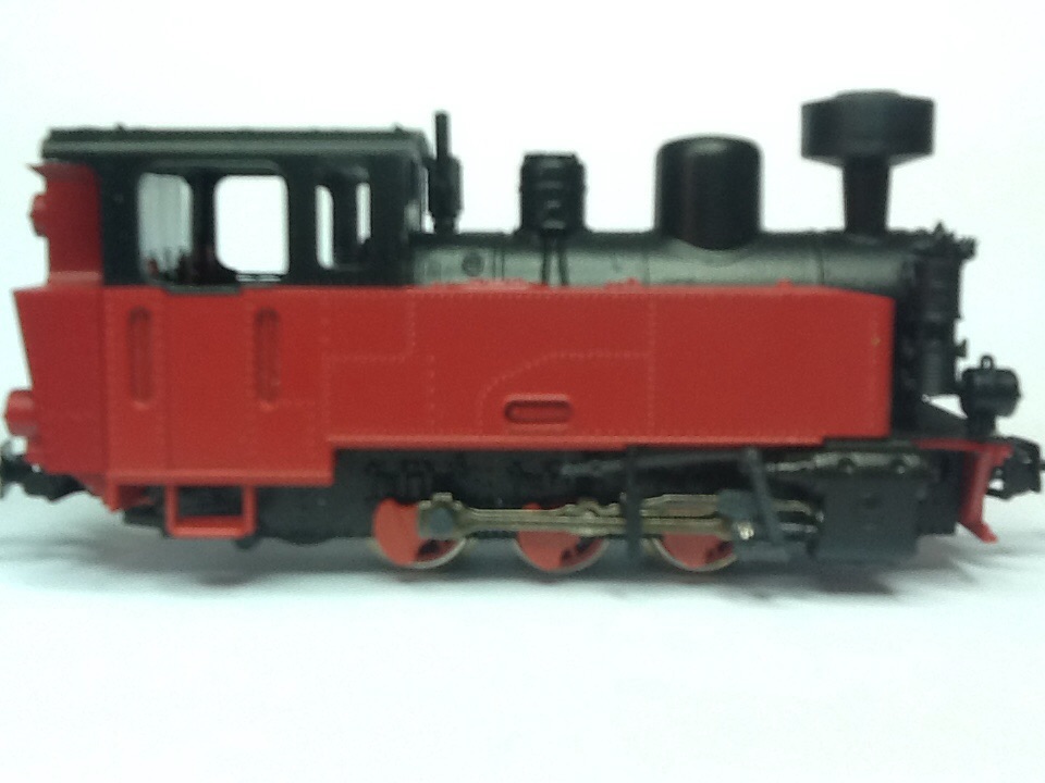

Messagepar DjiPi » 21 11 2014 à 23:11

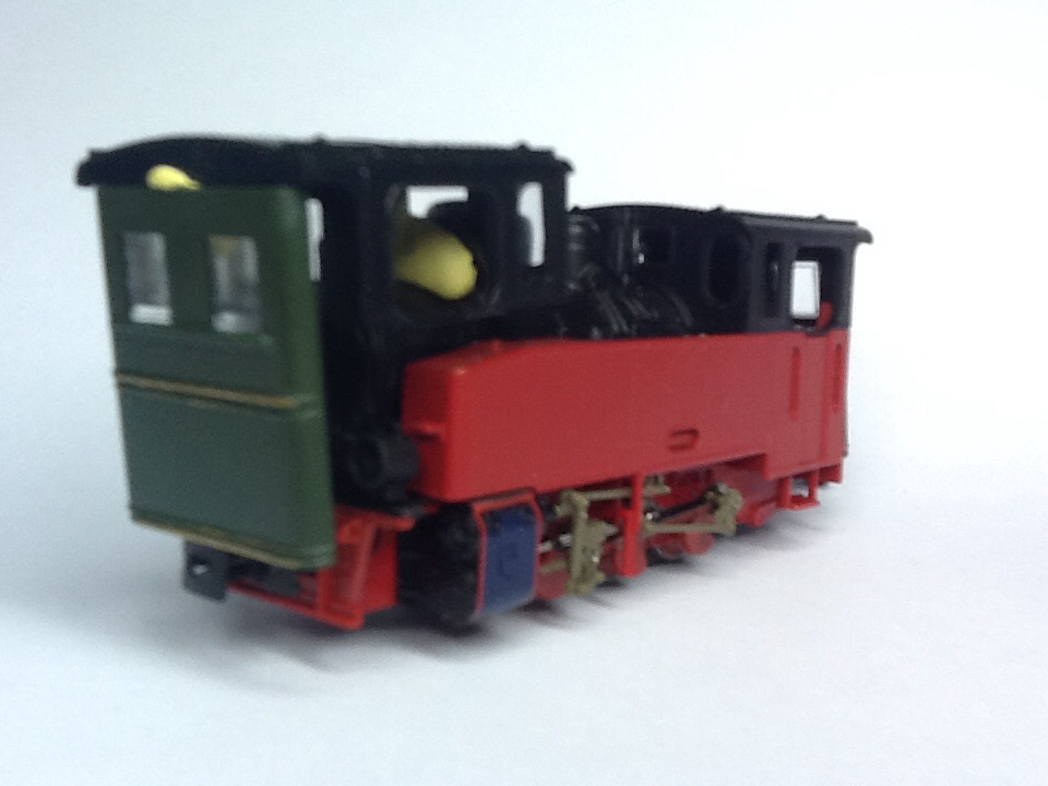

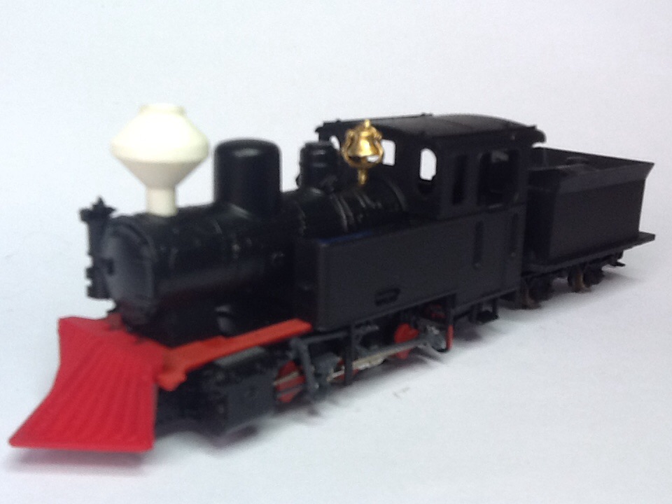

Ah, bin ça à marché H4
Bon les teintes sont provisoires, exit la turbo-dynamo, la cloche sera peut être remplacée par une Shapeways (tout comme la pompe à air). Reste les soupapes (modèle court, il y en a deux types chez Roco) sur le dôme vapeur, trois possibilités : dessus, plaqué sur l'avant (si la cheminée le permet) ou plaqué sur l'arrière (j'ai vu des photos de machine avec les soupapes plaquées sur l'avant du dôme vapeur) ce qui a ma préférence, quels sont vos avis ?
Sinon, un mock-up de la future bicabine :

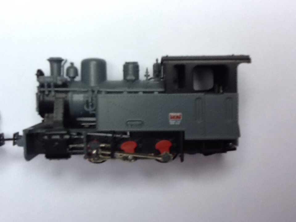

Messagepar DjiPi » 21 11 2014 à 23:29
Les grises :
La version courte recevra une soute à charbon sur la caisse à eau de gauche, la version longue un tender .... à bogies D9
Ce tender, à défaut d'avoir un brigadelok, sera soit un bricolage à partir de deux caisses de tender à essieux, soit un tender de Px 48, soit un tender de SAR NG 15 (ver 2), on verra.

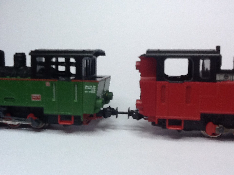

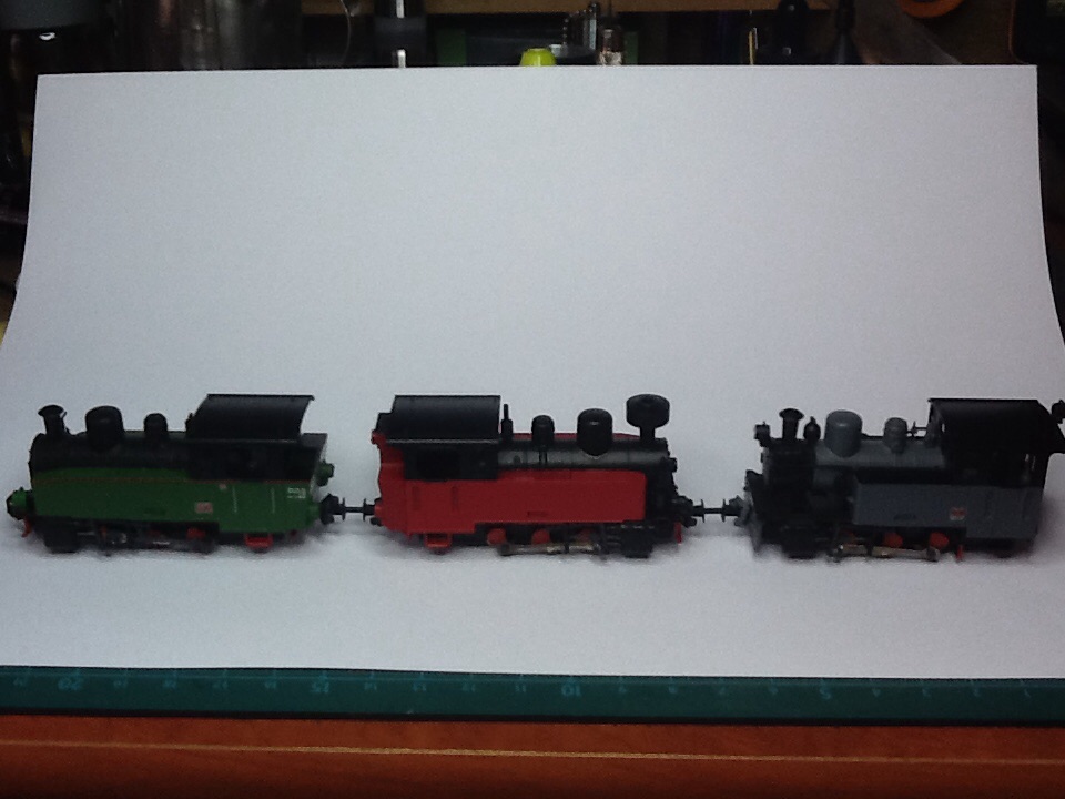

Messagepar DjiPi » 23 11 2014 à 17:43
Photo du train de machines (seule la première est motorisée) :
La verte avec la soute en cours de modification :
La rouge avec sa nouvelle cheminée :
Les photos sont de piètre qualité, l'aïe-pad n'étant pas fait pour les macros :oups2: , c'est surtout pour donner des idées à d'autres.
Encore beaucoup de choses à faire (notamment en peinture) afin de leur donner des personnalités différentes.

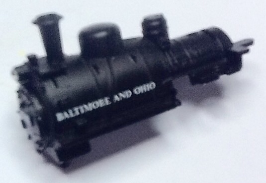

Ce soir fraisage (porte de la boîte à fumée, passage du dôme vapeur et de la sablière) du saddle tank découpé sur une caisse de 020T Bachman N pour essais pour la future Roco saddle tank,

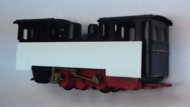

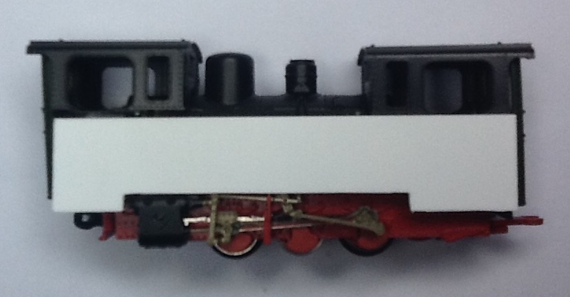

Messagepar DjiPi » 24 11 2014 à 18:50
Bon, je crois que je vais la faire avec de la CP, mais le concept progresse :

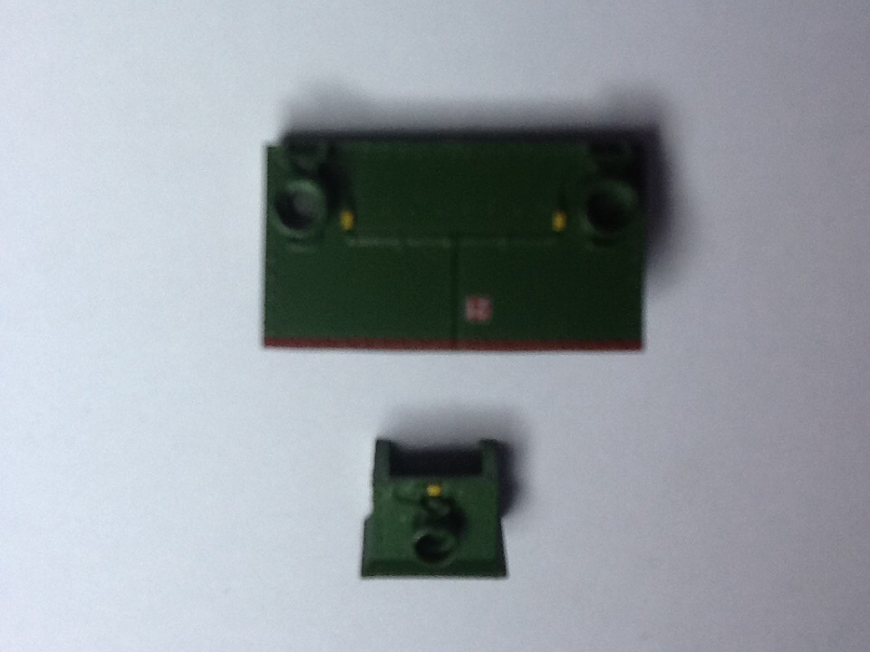

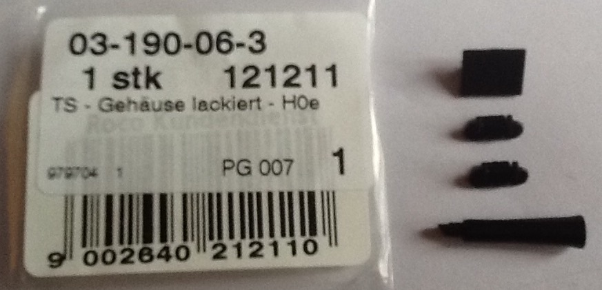

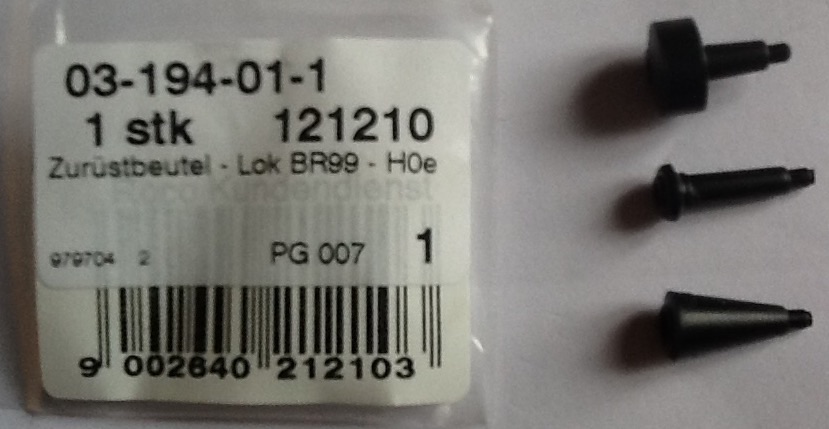

Messagepar DjiPi » 02 12 2014 à 13:37
Bon, ça n'avance pas trop mais comme j'ai reçu des pièces Roco voici quelques photos qui pourraient aider car les notices ne sont pas toujours claires (enfin pour moi !).
Pour les cheminées de la petite "Lina", j'ai d'ailleurs découvert qu'il y avait 4 variantes de cheminées :

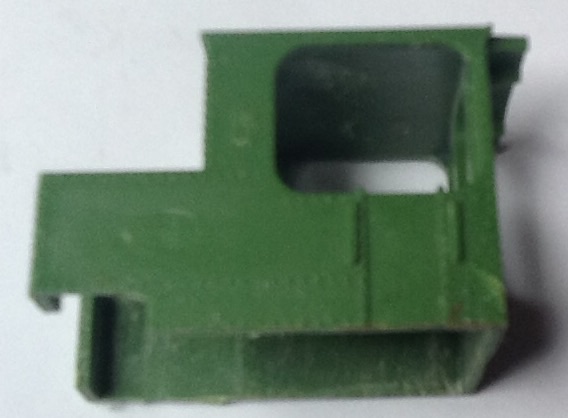

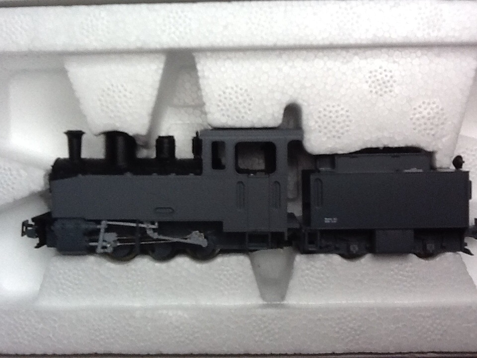

Messagepar DjiPi » 04 12 2014 à 18:09
La bicabine étant en stand-by, je continue (un peu) la saddle tank :
Comme je n'arrive pas encore à surmouler la partie métallique qui reproduit les caisses à eau et le bas de la cabine afin d'en tirer un morceau de résine que je pourrais modifier à souhait, j'ai eu une idée de génie :D3
"Mais pourquoi y nous montre sa caisse pourrie E-B ?"
Ça rentre presque tout seul, il faut juste enlever un peu d'épaisseur par l'intérieur :ipb-251
Bon, ça ne ressemblera plus à une Hf 110 mais moi ça m'amuse :rod_siflet
