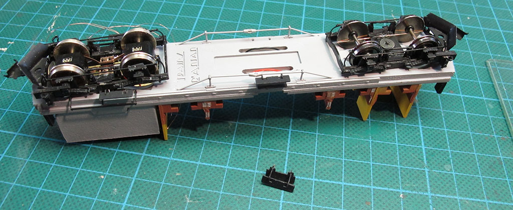

En faisant les premiers essais de roulage, je me rend compte que j'ai fait une petite erreur de montage avec naturellement de grosse conséquences. Je pose mon châssis sur les rails, mis sous tension et ça patine. Je regarde de plus prêt, le soc chasse neige touche le haut du rail. Démontage, petite photo qui montre la différence de hauteur des 2 châssis de bogie H4 H4 .
Et voila ce que c'est quant on ne regarde que succinctement une notice. Sur le petit dessin suivant tiré de la notice, on voit une zone rouge sur le support du Bullant qui est à supprimé, jusque la tout va bien, j'ai supprimé, sauf que j'ai oublié d'enlever aussi le dernier fanaux, merci M'sieur Ducros.

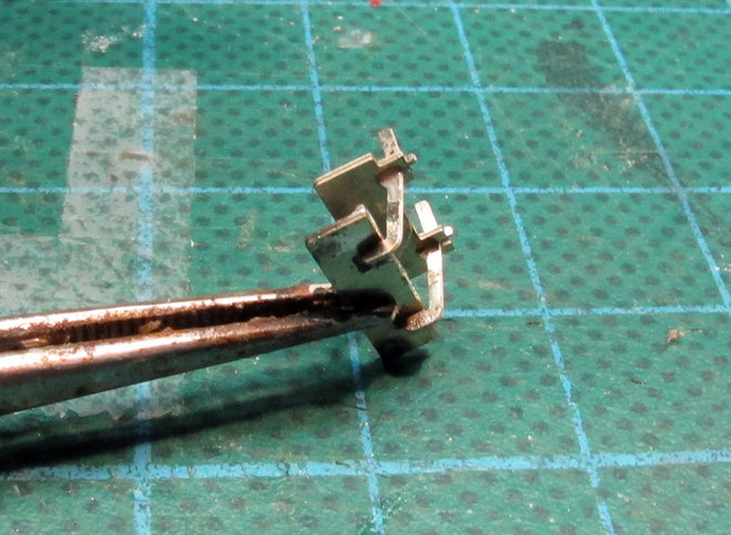

Bon le démontage n'est pas simple car collé à la cyano, j'ai bidouillé une lame à raser, affaibli le congé de colle et appliqué une pression avec une petite angoisse, mais ça a marché, ouf sans casse sauf une biellette de frein qui a dégagé mais vite recollée.
Et voila a quoi sert une notice de montage :rod_siflet :oups2: .
Comment couper cette partie? Cyril préconise la pince, bof risqué à mon gout. J'ai essayé la bockfil, ça marche mais contrairement à l'image, je ne le fais pas dans l'étau mais à main levé au ras du dernier fanaux qui lui est supprimé à la pince coupante, petit coup de lime pour rendre la surface un peut abrasive car la colle prend mal sur cette matière et le tour est joué.

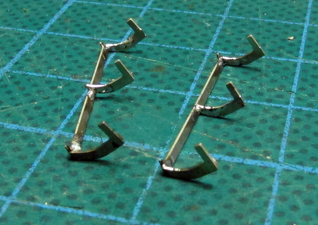

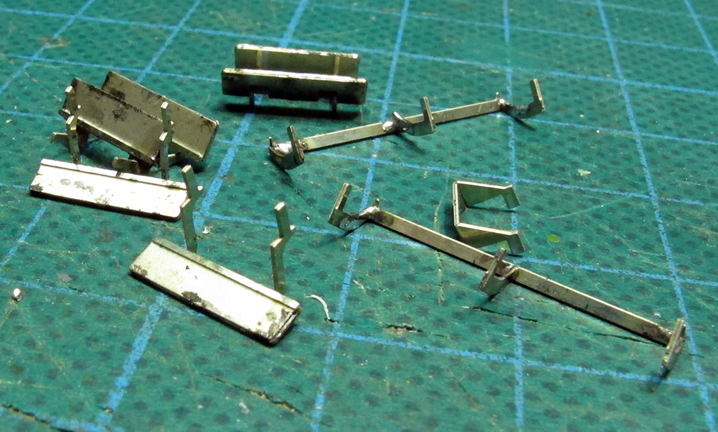

Préparation des marches pieds, la sre facilite le boulot pour la brasure de la partie déco de marches.
Rien de compliqué à faire, tout tombe pil poil, les pliages doivent être bien d'équerre.
Préparation des glissières de portes, le support central est un peu délicat à poser, il manque toujour une main avec quelques doigts qui résistent à la chaleur.

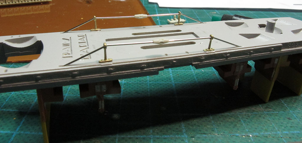

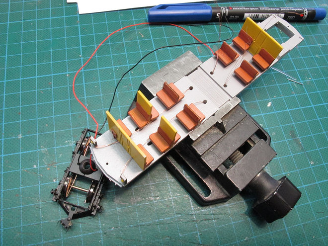

Pose des tirants sous le châssis
On continue avec le châssis, équipement intérieur et câblage des leds, point délicat, la manipulation du fil de 0.1 mm
Mise en place des bogies et des marches pieds, ceux ci rentrent un peut de force, il n'est pas besoin de les coller, c'est tan mieux pour le marche pied de la cabine qui gène l'inscription en courbe pour les petits rayons. Pour la même raison ,il faut "usiner" un peu le châssis au niveau du bogie moteur.

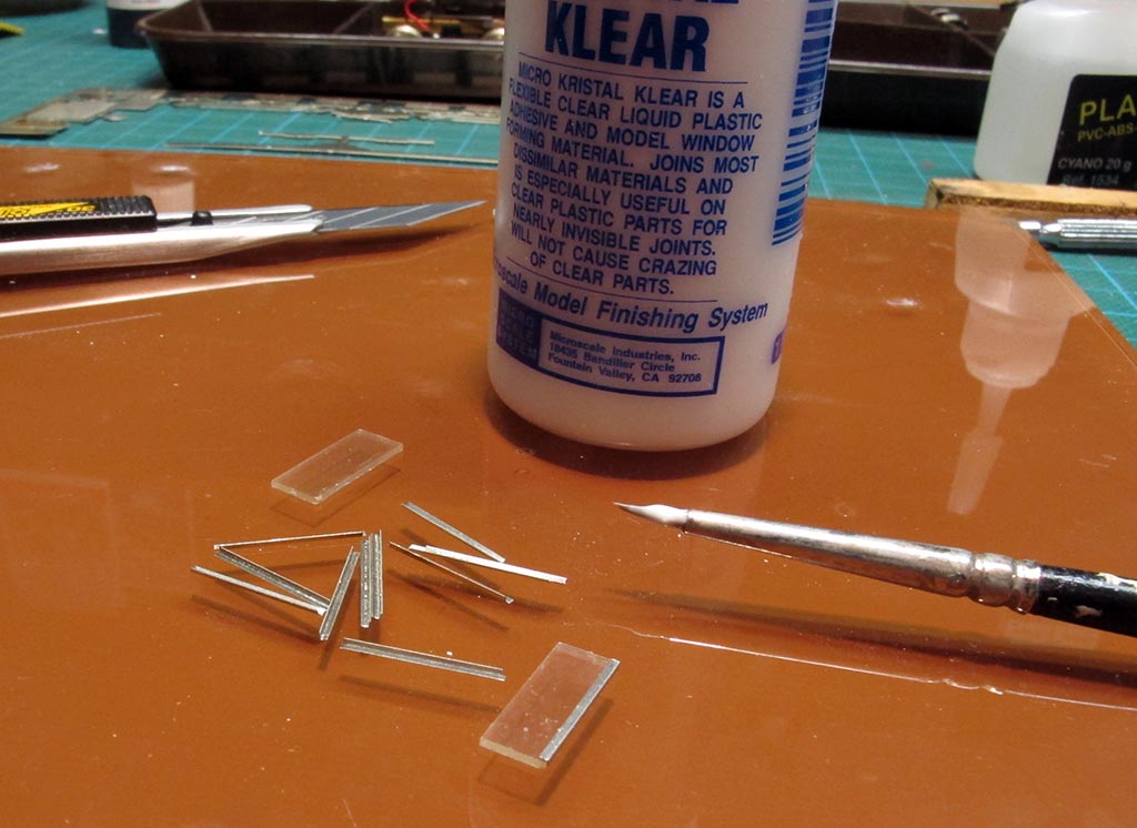

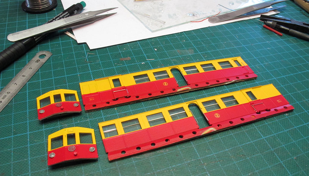

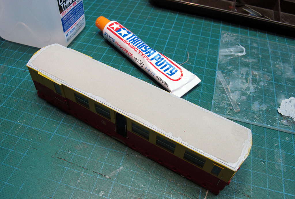

Retour à la caisse pour poser les vitrages, ceci sont en 2 pièces dont une équipée d'une petite cornière qu'il faut mettre en forme entre les mors de l'étau, c'est petit, c'es long à faire. La pièce est ensuite collée sur la vitre supérieure, j'utilise du Kristal Clear, je n'aime pas trop la cyano en contact des vitrages, risque de voile.
Les vitrages sont posés, les mains montoirs formées et mise en place

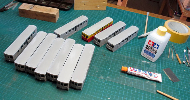

La caisse est assemblé et commence le long travail de masticage et de ponçage.

Le montage touche à sa fin, petit bilan, cette motrice ne pose pas de difficultés particulière pour qui sait monter un kit multi matières. Certes ce n'est pas un kit de débutant mais il n'est pas insurmontable. Les pièces tombent bien à leur place, il y a peu d'ajustage à faire, quelques pièces sont très petites coté brasure et demandent une certaine habitude. Le travail de masticage et ponçage est un peut fastidieux à mon gout mais bon il faut passer par la.
Le kit est par contre assez long à monter, temps de séchage de la colle, nombreuse phases de peinture, de masquage et naturellement la finition.

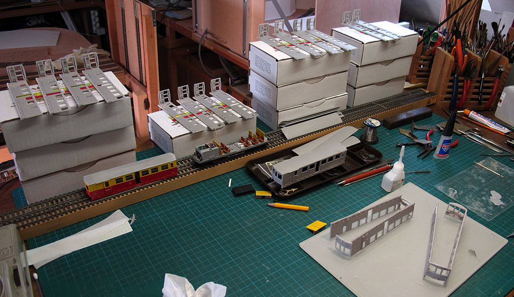

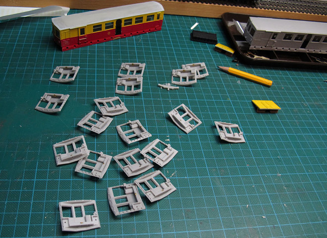

Pour les prochains montage je change de tactique et je monte les caisses avant peinture, ça enlève le stress de détériorer le travail de déco pendant le masticage, ce sera un peut plus difficile pour la pose des vitrage mais plus sur.
D'ailleurs voila le début du chantier, dur dur le travail à la chaine
Bon j'vous laisse, j'ai un peu de taf :F5 :F5 :F5
