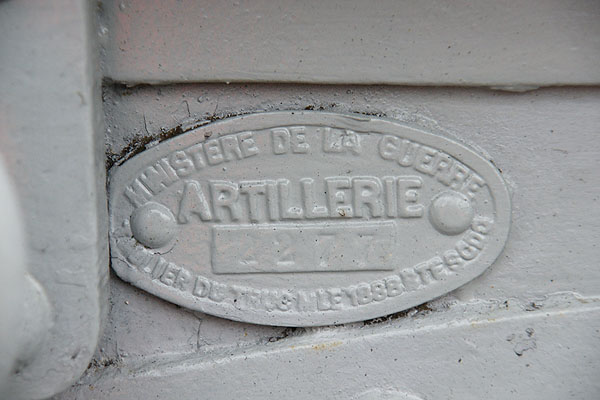

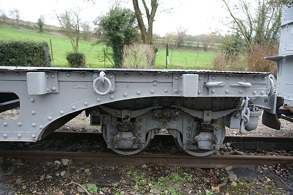

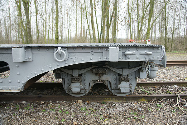

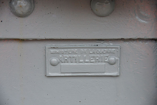

Messagepar David BLONDIN » 25 01 2014 à 21:54
Voici donc quelques photos des plaques sur les Péchot à Froissy. Il y a certainement diverses variantes. C'est juste un wagon présent à l'atelier. On voit la position de la plaque ovale et de celle rectangulaire. A noter, ça se voit sur les photos, que certaines plaques sont absentes car volées depuis que les wagons sont présents à Froissy... :C1

Re: Plaques constructeur sur plate-forme Péchot
Messagepar Christophe_Menier » 25 01 2014 à 23:01
Impec, merci ! #B6
Ca confirme aussi ce que je pensais : les numéros et lieux d'affectation étaient frappés.

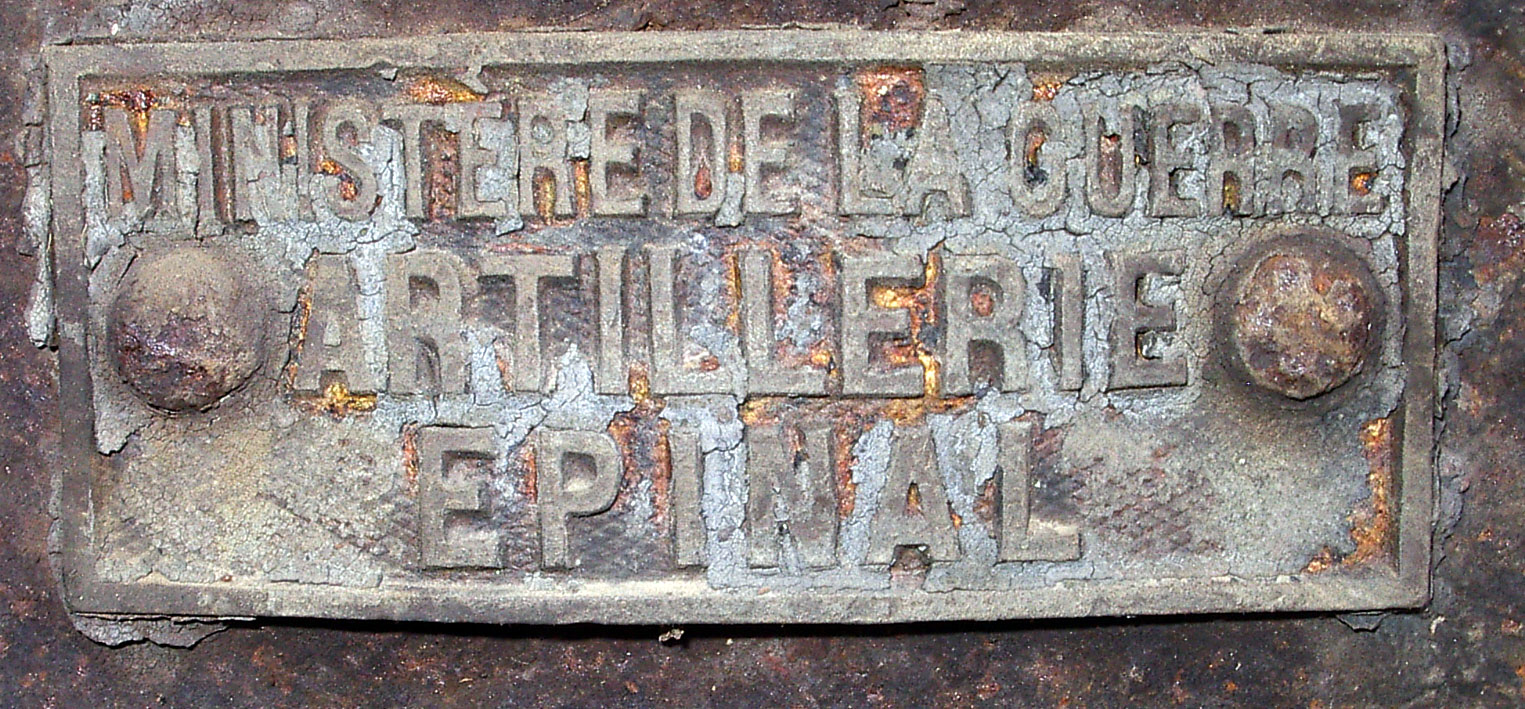

Messagepar Christophe_Menier » 31 01 2014 à 00:35
zut !! contre exemple : des plaques avec localisation gravée " Epinal "... elle n'est pas frappée :E5
:F9
Finalement, je vais faire des plaques gravées Verdun #A8

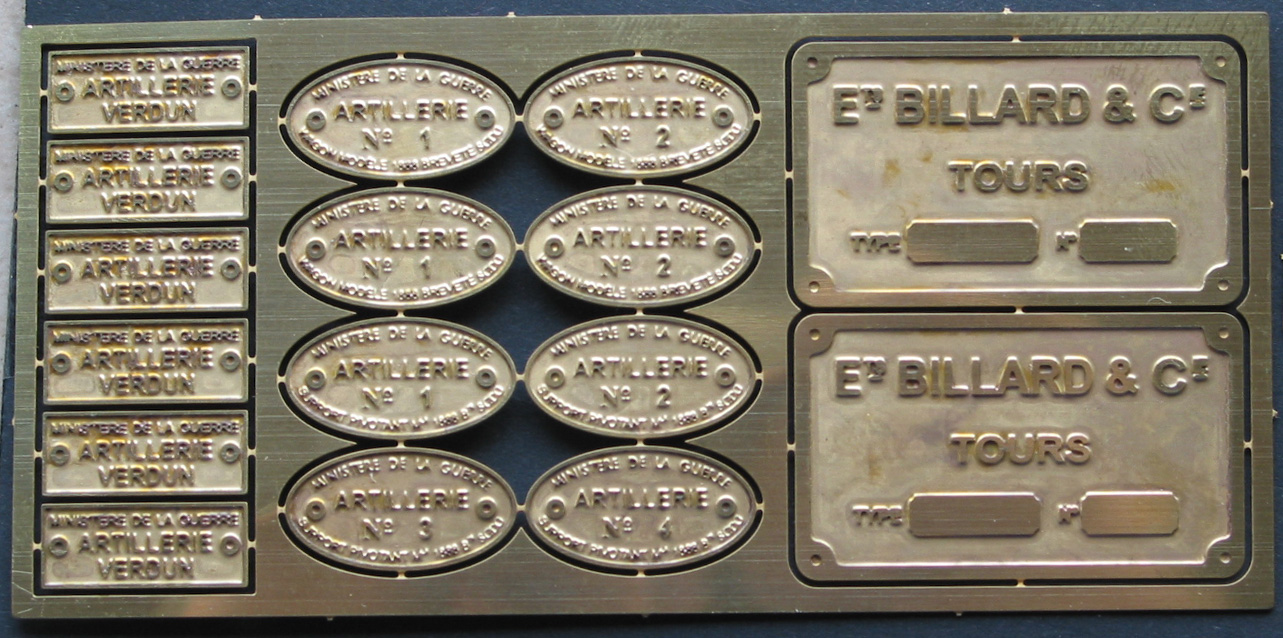

Messagepar Christophe_Menier » 19 02 2014 à 20:52
Et voilà le travail :D
Christophe_Menier
Messagepar Fr. Tavernier » 19 02 2014 à 20:58
Très belles plaques !
Christophe tu fais ta photodécoupe toi même ?

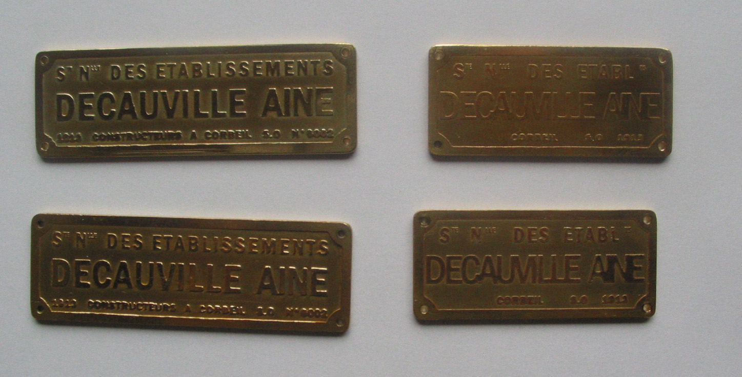

Messagepar Christophe_Menier » 19 02 2014 à 22:25
oui j'en fait, mais pas aussi bien que celles là (elles sont made in UK).
Comme je voulais une bonne reproduction des textes, je n'ai pas tenté le coup (les plaques en ellipse font 20 de large seulement D9
J'avais fait mes plaques de la 6000 Decauville et ça donne ça (dans du 2mm d'épaisseur) :
Je trouve que ça manque de profondeur. Du coup, j'ai fait imprimer mon typon en offset et je vais refaire une gravure. Je pense enlever plus que 0,2 de matière cette fois sans trop altérer les détails.
Sinon, je ne pense pas peindre les plaques de Péchot mais plutôt les brunir. Qu'en pensez vous ?
