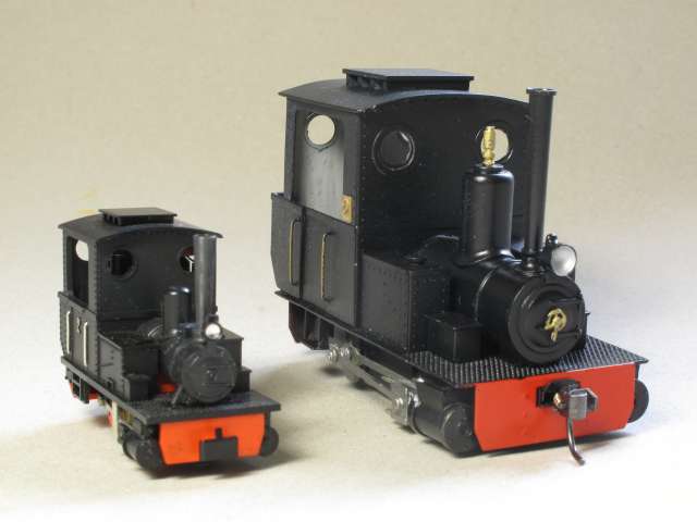

Messagepar eric fresné » 04 01 2014 à 14:28
Celle-ci a été décrite dans le numéro 70. Il s'agit de la transposition au 1/48 d'une petite machine Egger-Bahn.
L'installation d'un décodeur est relativement aisée et permet d'obtenir un ralenti correct.
eric fresné
