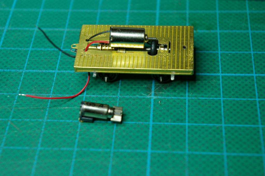

En T, ils n'ont pas de petites bestioles motorisées du genre locotracteur. Prof m'avait orienté vers les micro-moteurs des vibreurs de GSM (portable en France). Trop gros et trop long ! Mon pioupiou fait 10mm de long à tout casser ! Si la cabine le permet, le reste, c'est non.

Zébu a écrit:Pffff !
Ca rentre pas dans mon locotracteur en Zf !
Bonjour à tous !
@Zébu, le plus petit moteur que j'ai, dans les moteurs récupérés dans des téléphones, c'est de l'ordre de 4mm x 8,5mm. Sinon du 4mmx10mm...
Si ça t'intéresse, envoie-moi ton adresse en MP
Par contre tu devras réussir à supprimer le balourd sans fusiller le moteur (meuleuse et patience ?...)
Quand je pense que je suis en train de repenser la motorisation de ma draisine (les réducteurs polonais ne se vendent plus seul !). Ça commence à prendre forme (moteur, roue à friction, vis-sans-fin et roue dentée de N.Lawton) :
Au premier plan un petit moteur de vibreur.
MJModélisme
Marcel
Hélas !
Trop grand !

Pour mon pioupiou, longeur : 12,5mm, largeur au capot : 3,5mm.
Faut encore enlever l'épaisseur de la tôle !

Messagepar Zébu » 29 11 2013 à 22:12
H4
Rentrera pas. J'ai 0.5mm d'épaisseur cumulée !
Et gonfler le capot de 0.2 mm, ça se verra !
