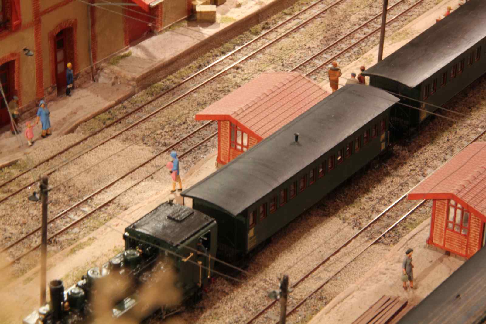

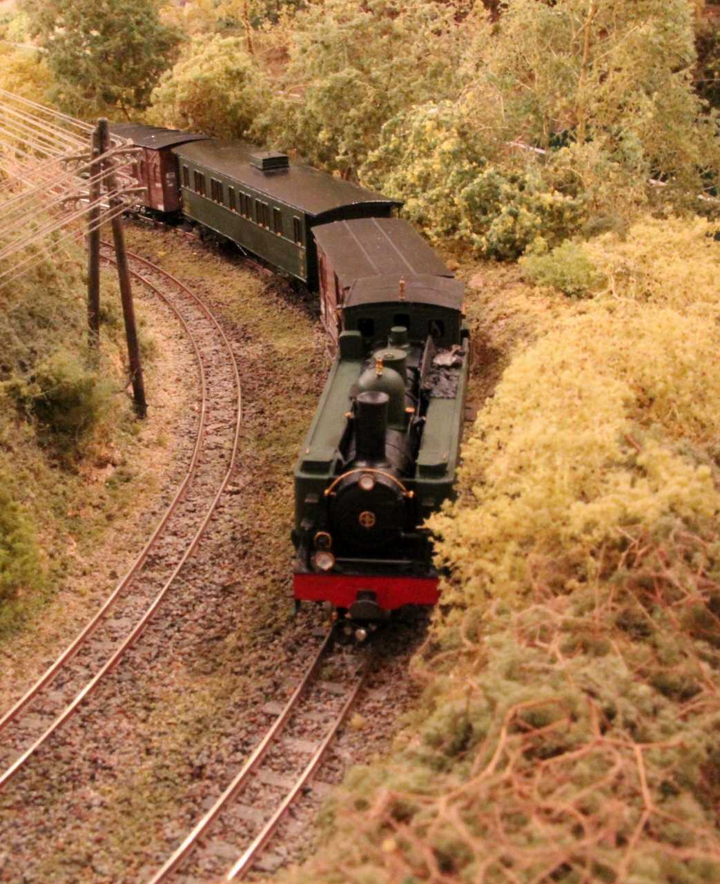

Messagepar bernardhenri » 15 03 2013 à 13:24
Largeur centrée sur l'axe du rail.
A noter que s'il y a une portion en double voie et en courbe, je l'ai portée à 4,5 cm pour chacune des voies

Messagepar catenaire1500v » 15 03 2013 à 19:39
Bonjour, cela voudrait-il dire la cote d'axe à axe entre deux voies ?

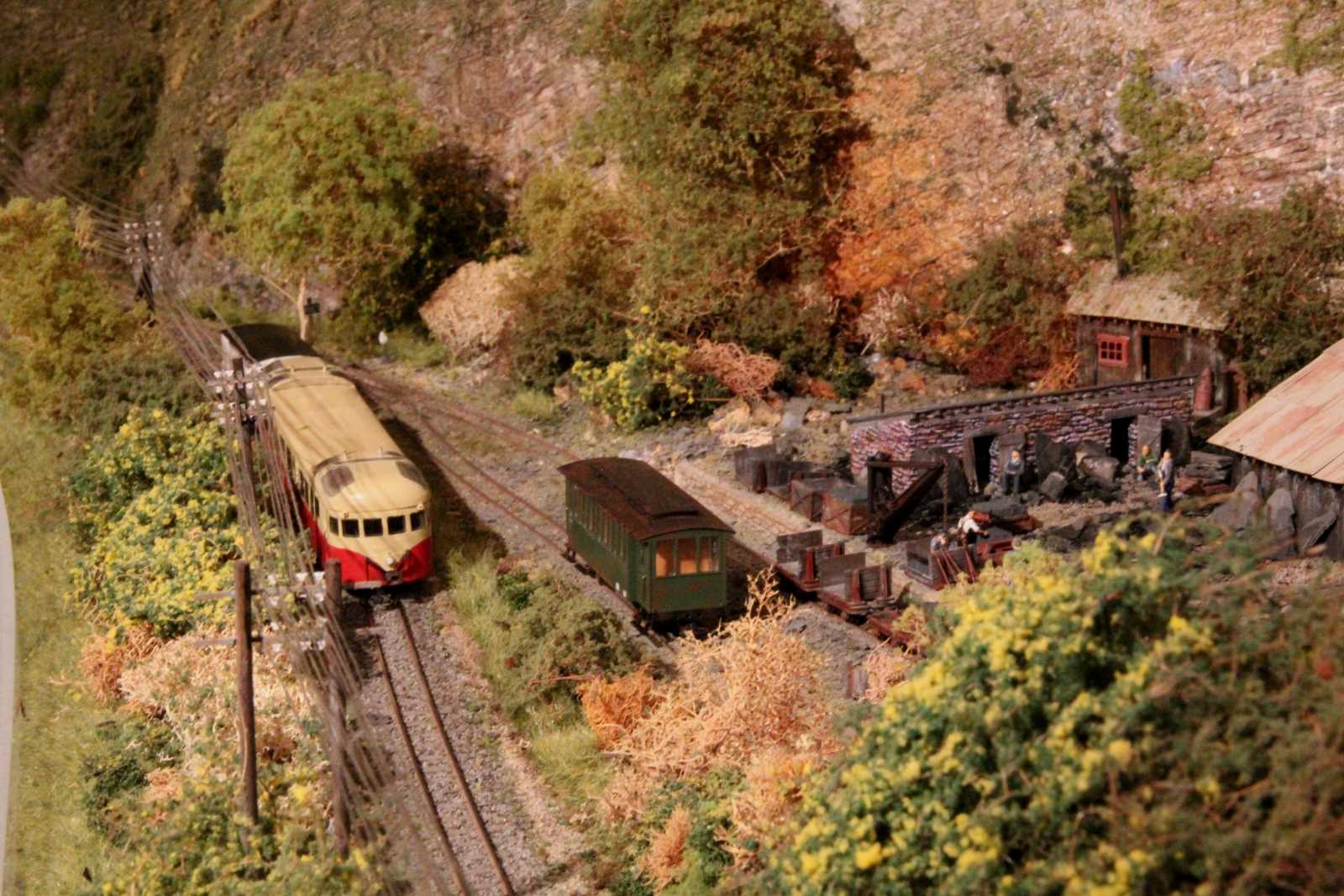

Re: rampe pour EGGER BAHN
Messagepar bernardhenri » 15 03 2013 à 22:24
Pour illustrer mon propos
