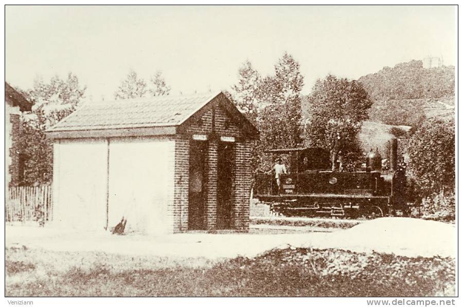

Storm a écrit:Je me demande quel rayon de courbure serait admissible par un empattement rigide :F9 Comme je te l'ai dit, j'ai le même problème avec le châssis extérieur de la 120T du PO :C6

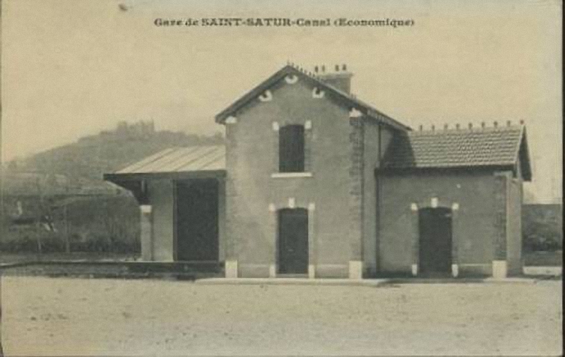

À quoi ressemble cette fameuse 120T ? J'ai remarqué que des coureuses ont roulé sur d'autres réseau que le RB exemple :
St Azur... c'est où ?...
Et celle-ci :
Je crois que mon châssis permettrait des caisses à eau courtes comme sur celle là... À voir.

En ce qui concerne St Azur, il s'agit vraisemblablement de Saint-Satur, dans le Cher, à coté de Sancerre. Jusqu'en 1926, la S.E exploitait en effet un petit tronçon de ligne d'une quinzaine de kilomètres entre Saint-Satur et Neuilly-Moulin-Jamet, terminus de la ligne des Economiques des Charentes (E.C) en provenance de Vierzon.

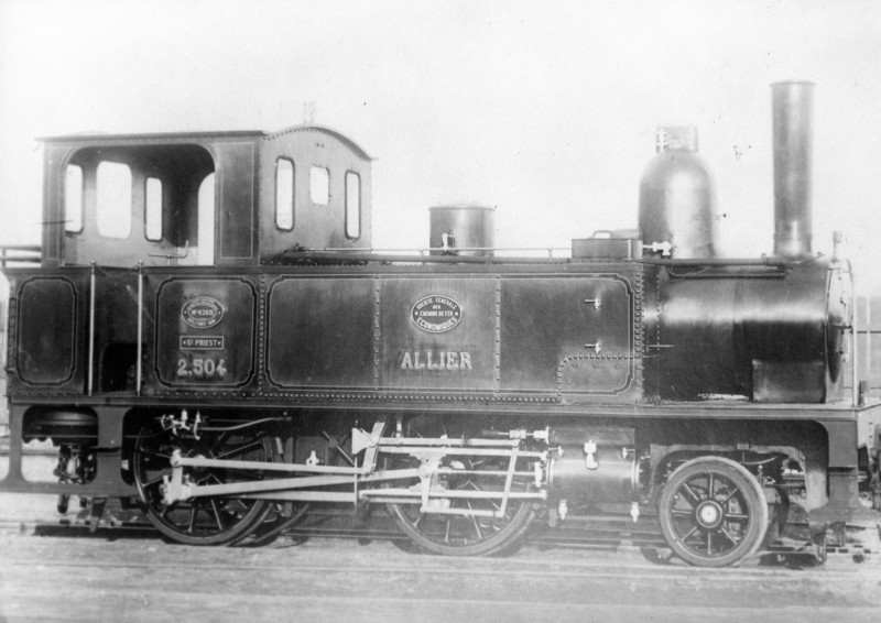

La locomotive 120 T dite "Coureuse" a été construite par la Société Franco-Belge de Matériel de Chemin de Fer à Raismes (Nord). Le Réseau du Centre, exploité par la Société Générale des Chemins de Fer Economiques dite S.E, en comptait une quinzaine d'exemplaires à ses effectifs. La locomotive n° 2504 figurant sur ta photo est originaire du réseau d'intérêt local de l'Allier (Machines n° 2501 à 2504) . D'autres locomotives (n° 2601 à 2605) étaient issues du réseau d'intérêt local du Cher et portaient donc une inscription à ce nom. Les six autres machines appartenaient à l'Etat et assuraient l'exploitation de deux lignes d'intérêt général, au départ de Sancoins.
Ce modèle réduit de locomotive est donc susceptible d'intéresser d'autres modélistes, d'autant qu'en matière de matériel remorqué, Train d'Antan propose à son catalogue une voiture à bogies de type "Allier".

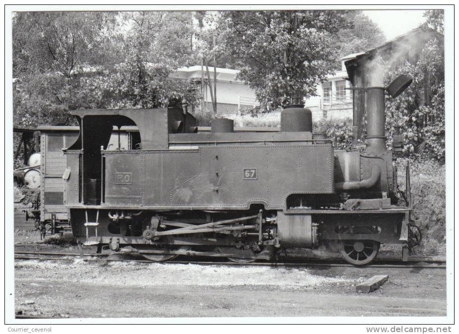

Messagepar Storm » 01 02 2013 à 10:53
De mon coté, c'est plutôt celle-là qui m'intéresse :rod_siflet

Messagepar Kazh du » 01 02 2013 à 12:50
Question bête...ce n'est pas plus compliqué à faire un châssis extérieur?
Pour quelles raisons ces châssis sont fait?
Avec cette photo je comprends encore mieux ton souci de débattement sur l'essieu avant :C4

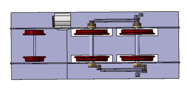

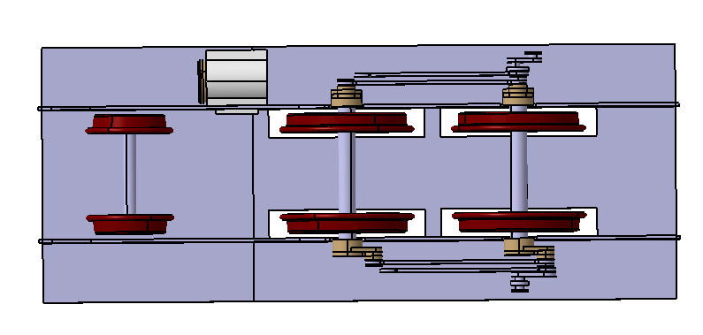

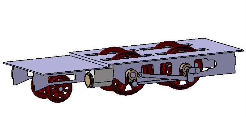

Messagepar Storm » 01 02 2013 à 19:30
Juste 2 images pour montrer le problème et montrant l'étude en cours:
Sachant que tout cela est théorique, le jeu en un flanc de roue du bissel et l'intérieur du longeron et de 0.5mm ce qui est trop faible. l'épaisseur de tole est de 0.4mm, la seule solution serait de surécarter le tout. A voir... Quand je voudrai m'y remettre C7

Joli dessin Storm comme ça je vois que le levage ne nécéssite pas tant que ça de contraintes par rapport à un châssis intérieur. #B6
En élargissant la plateforme d'un mm ce ne devrait pas être trop visible sur l'ensemble et ça te rajoute 0,5mm de jeu de chaque côté entre longerons et voiles de roues :F9
