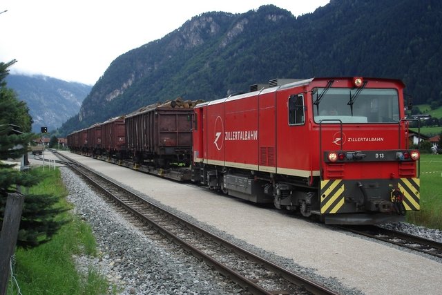

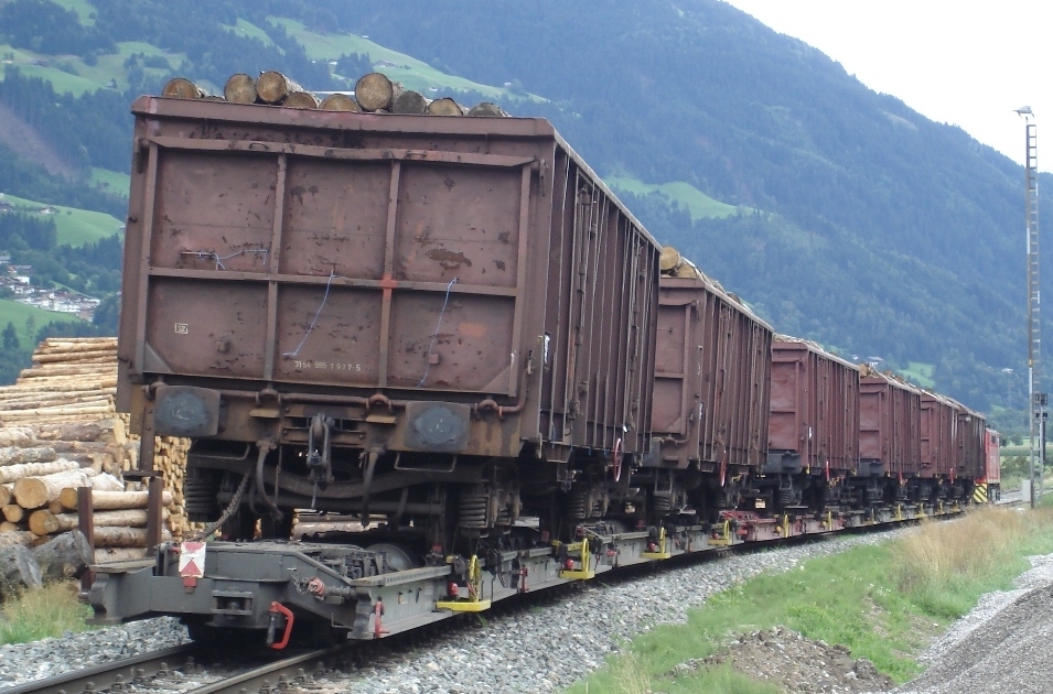

Sur le Zillertalbahn, les rollwagen ne circulent jamais à vide (c'est également le cas sur le Pinzgauer Lokalbahn ou bien anciennement sur le Vellachtalbahn). Les wagons transportés sont chargés et déchargés uniquement à Jenbach. En 2007, les convois atteignaient 6 tombereaux à bogies chargés sur 12 rollwagen le tout tracté par un Gmeinder.

Messagepar catenaire1500v » 08 01 2013 à 04:46
Bonjour, merci pour ces photos et pour les infos Ian #B6 , ça fait une sacrée rame, je pense que ça doit être difficilement réalisable en HOe, ça doit faire une sacrée charge a tirer D9
Il y a du devers sur la ligne ou c'est le tombereau de queue sur la dernière photo qui penche :F9

Messagepar Storm » 08 01 2013 à 10:37
Dis plus haut: il y en a mais très peu :maitre: #B5

Messagepar catenaire1500v » 08 01 2013 à 11:17
Bonjour pascal, pourtant, le wagon penche sacrément D9 après effectivement, il peu y avoir plusieurs causes, chargement mal réparti, suspension du wagon fatiguées ect..............
