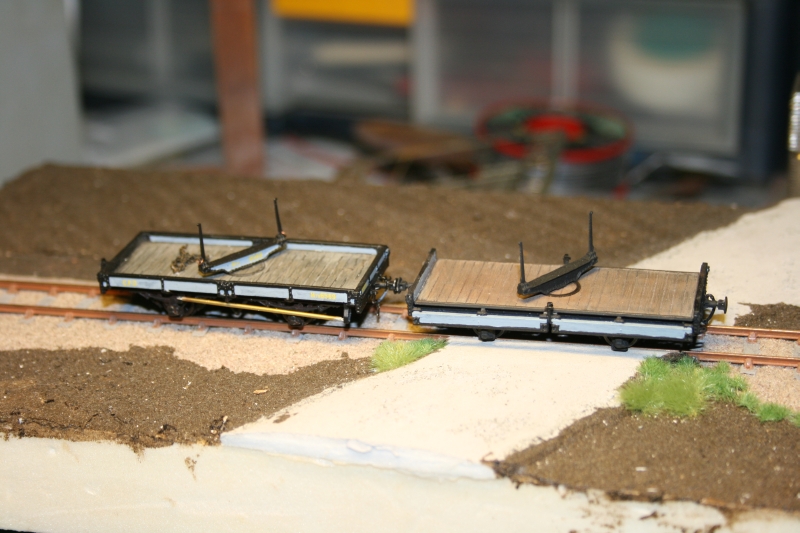

Yves, tu as oublié la conduite de frein sous la barre C7 :prrrt: C'est ce qu'il me reste à faire sur mon premier couplage :maitre:
Sur les photos que j'ai il y a aussi l'immat du wagon sur la traverse mais je ne sais pas si c'était généralisé :D3

Pas mal aussi ton rendu " bois " #B6
Petite question : c'est quoi ta voie ?

C7 secret maison… sur 30Cm… :rod_mdr2 C'est de la SMP remise en HOm #B5 Long, chiant mais quand on aime le B.A. :rod_siflet Gilles/LaMouette l'a fais sur un module de 1,20m :C4 Il faut tout démonter, recouper les traverses pour les passer de 16,5 à 12mm, les retailler en largeur puis recoller le tout sur le support une à une et enfin glisser les rails… le reste c'est de la patine standard suivant les goûts (je ne suis pas encore satisfait de ce côté là, je n'arrive pas à faire ce que je veux H4 :C6 )
Pour les wagons, c'est de l'acrylique PA et de la terre à décor. Un peu de feutré noir fin par endroit dans les joints de planches :maitre:

Super wagons Yves !! :rod_coeur E2 E2 #B6
Combien de fois j'ai pu voir le fil de La Mouette sur son dio et la création de cette voie ?! :rod_mdr2
