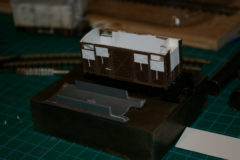

Messagepar Marcel » 13 04 2012 à 21:07
Oui Abran, charcutons, charcutons !... >:o>
Exemple (âmes sensibles s'abstenir) : le couvert à guérite EB :

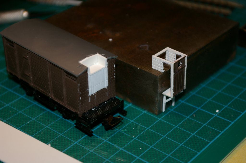

Après passé le train de roulement au HOm comme expliqué ICI , j'ai "arraché la guérite d'origine, basse et étriquée, pour la reconstruire (à droite posée sur un tas), et réserver la place du serre frein en découpant le toit :

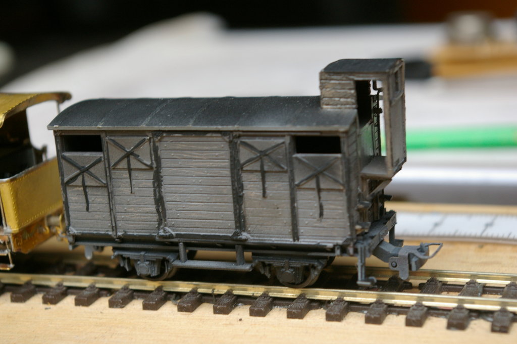

Ce faisant, j'ai remarqué que ce toit était encliqueté sur les côtés, et qu'il était possible de créer des ouvertures qui paraîtront à demi-ouvertes :
La traverse arrière a été amputée, des marches ajoutées (puisque la nouvelle guérite est plus haute), ainsi que la commande de frein :
Enfin des bandes latérales ajoutées sur la toiture :
Plus haut dans ce fil j'ai montré un couvert de marée créé sur le même principe à partir d'un wagon ...disons publicitaire...
