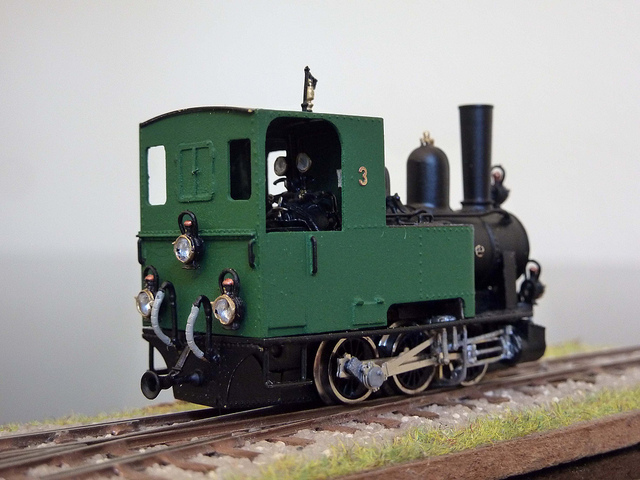

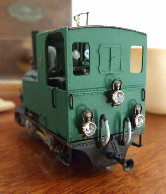

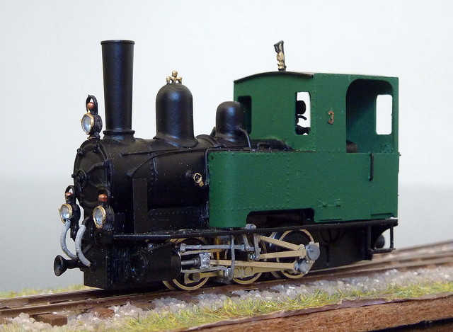

mais justement l'année dernière, j'avais moi aussi envie d'essayer les rivets archer, et comme je voulais aussi construire la loco no. 3 du waldenburgerbahn et BEMO avait juste sorti la Ik avec le magnifique embiellage allan aux dimensions identiques à la no. 3 => voilà, sur chassis KATO amplement charcuté. pas de photogravure, c'est du laiton plat scié/soudé et des rivets archer dessus. en photogravure, il aurait été difficile de faire le profil "T" avec ses rivets au dos de la cabine, mais avec les rivets archer => à part un léger fignolage, pas de problème. prière d'excuser la piètre qualité des photos :H2 , mais quelques rivets sont quand même visibles.

Messagepar YVES » 24 01 2012 à 23:27
Trés convaincant !
