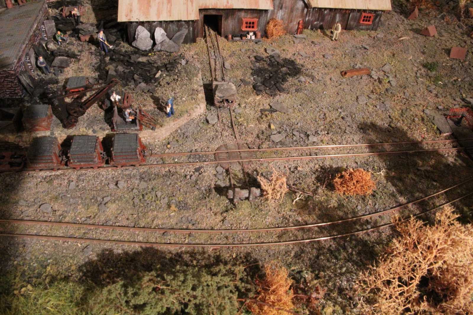

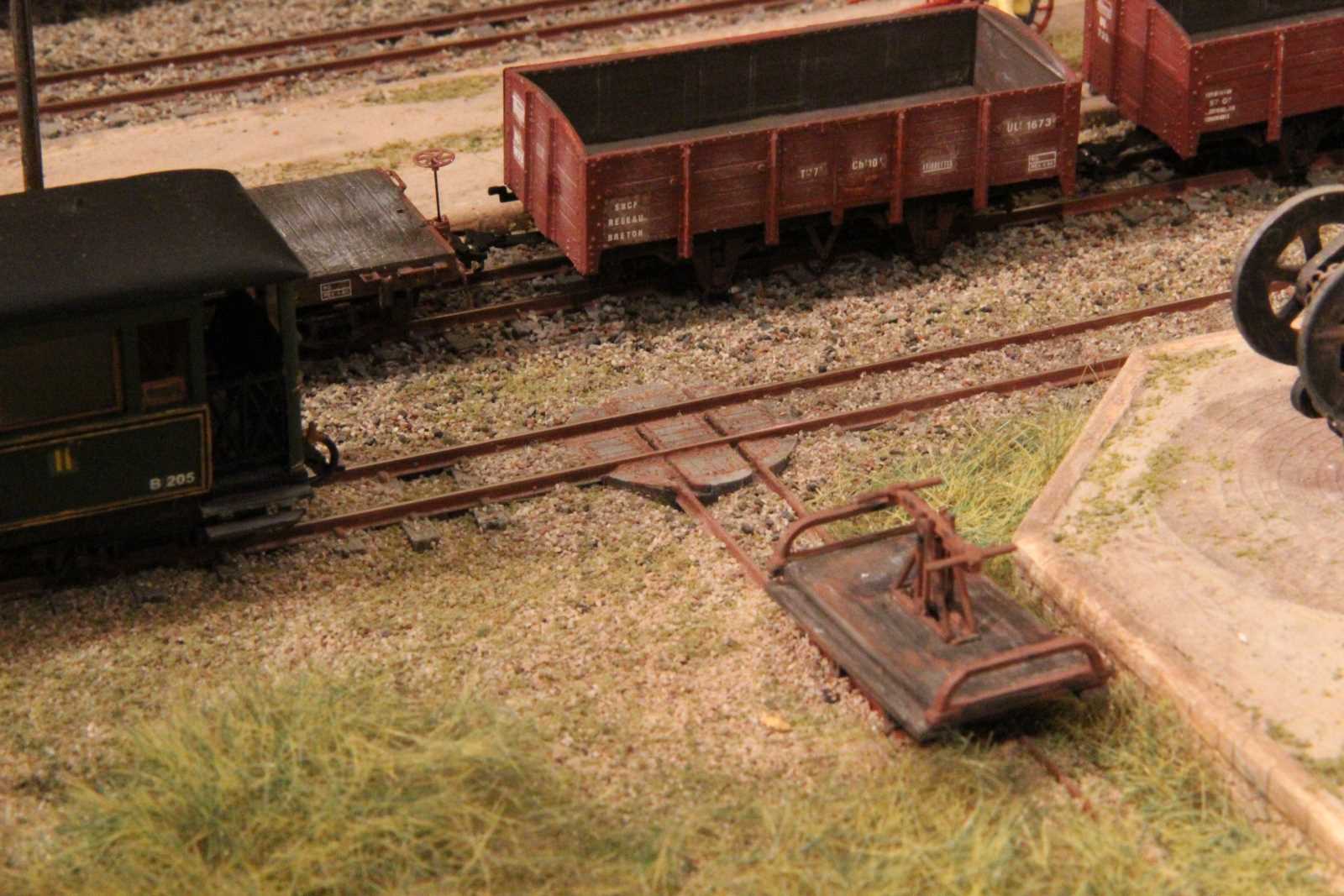

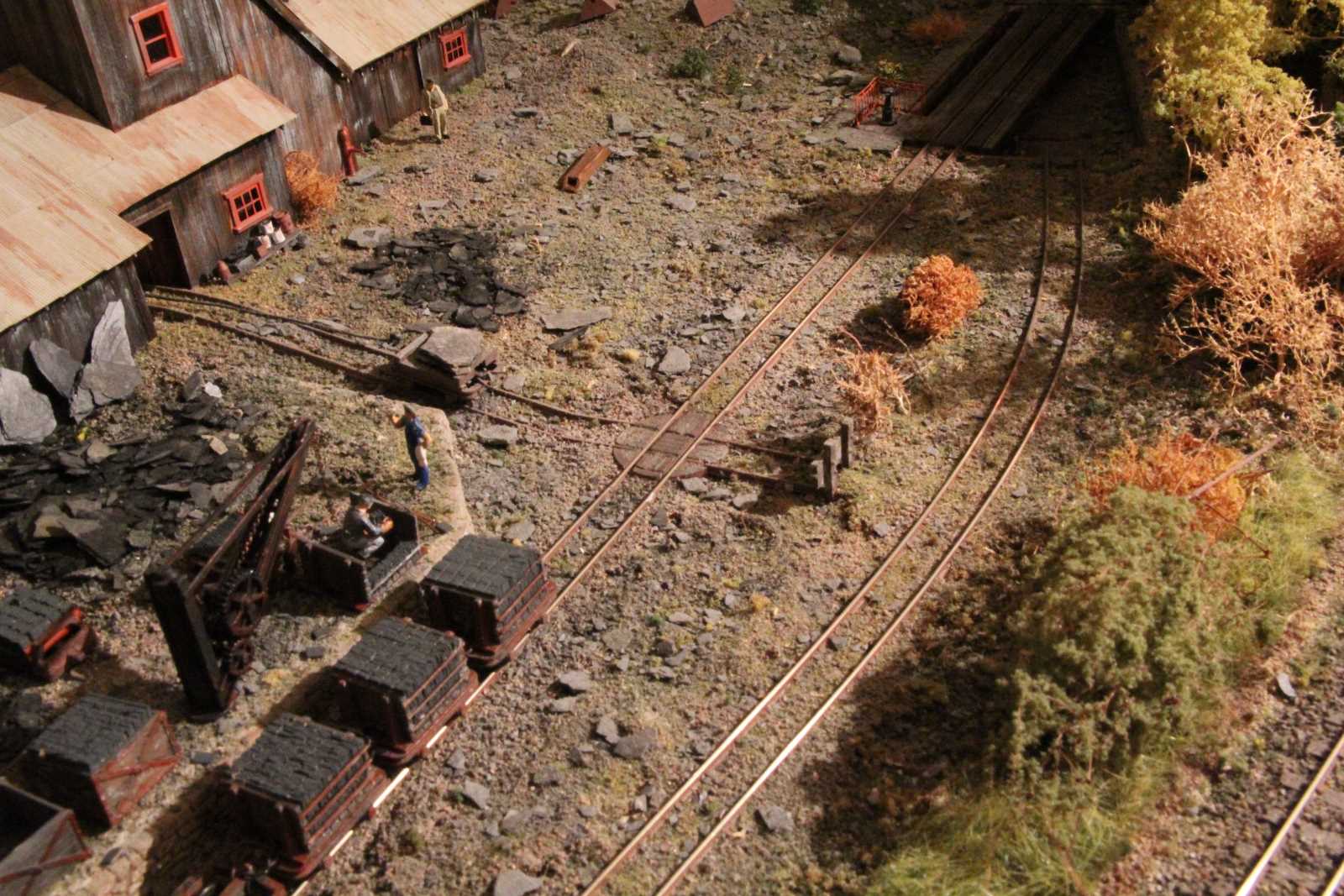

Comme promis

Merci beaucoup pour ces superbes photos :rod_coeur . J'ai parcouru le fil, je suis impressionné, même de près, on dirait souvent des photos de la réalité, bravo ! E2
Pour en revenir aux plaques, j'ai l'impression que les rails que tu as posés "traversent" la plaque, c'est bien ça ? Tu as limé l'emplacement des rails en plastique d'origine pour y insérer les métalliques si je comprends bien ?

Messagepar bernardhenri » 16 12 2011 à 17:09
C'est exact.
J'ai découpé la plaque en 3 bandes, enlevé le moulage des rails de la voie que je voulais fonctionnelle et mis un coupon de voie Peco débordant de 10cm de part et d'autre en enlevant le travelage en lieu et place de la plaque.
