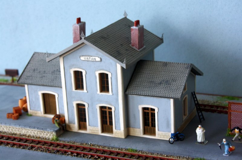

En ce qui concerne la finesse de reproduction de certains accessoires, voici une autre vue de la gare de Vatan montrant le détail des "fioritures" du toit.
Espérons que ces kits vont susciter de nombreuses vocations d'architectes... en miniature.

La brique rend bien,peux-tu nous expliquer la tehnique?
Douglas
Messages: 5107
Re: Architecture & Passion
Messagepar vigeois » 06 11 2011 à 02:12
Ni plus ni moins que celle que m'avait expliqué Bruno Moret lorsque j'avais acheté un kit de batiment Ouest ! (Type RB, d'ailleurs :mrgreen: ), peindre les briques avec une teinte.. brique !, attendre que se soit bien sec et passer un lavis de couleur claire (blanc ivoire par exemple), aussitôt essuyé, ce qui reste venant se loger dans les joints des briques.... Bien sur, ne pas employer de gouache, reversible à l'eau...
Messagepar pelican » 06 11 2011 à 08:35
il faudra absolument nous expliquer comment on monte un tel bâtiment !
un ptit tuto, par exemple ?? et il y aura du O ??? ;)

Justement, c'et une des choses qui retarde la mise sur le marché ! :mrgreen: je en sais pas faire de projections 3D avec Autocad, si une bonne âme pouvait m'expliquer ça dans un language que je comprenne .. :mrgreen:
Pour le "O", oui, en voie normale tout monté, pour le Om, pourquoi pas ? En kit vraismemblablement, il faudrait m'indiquer ce que vous espérez et la gamme de prix , pour voir "si je peux" !
Christophe
vigeois
Messages: 992
Messagepar vigeois » 06 11 2011 à 11:23
Le prinicpe de montage est simple : quelques pièces ne careton fort qui forment l'ossature sur les quels ont vient coller les parements, ces m^mes parements qui sont gravés légèrement sur les pièces d'oassature pour reperer tout de suite leur positionnnement, une plaque d'huisserires que l'on colle par l'intérieur (toutes les fenêtres/portes d'un mur sont sur la même feuille, il faut juste en aligner un/une et toutes les autres s'autolalignent !, on rajoute une pièce pour la sous toiture et on colle les structures Redutex par dessus, voilà le principe ! Promis je ferais un photo-geste ! #B6
