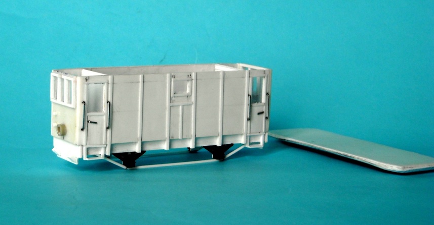

Voila voila voila ... Le chaudron "brut de collage", Le détaillage va suivre aprés dégraissage et ponçage. Viendra ensuite la phase la plus longue : le détaillage de la caisse. Ca devrait être terminé demain soir si tout baigne, ensuite ce seront les finitions de la toiture avec le système d'assemblage toiture-caisse-châssis moteur. La mise en place desattelages interviendra en tout dernier lieu juste avant la mise en peinture.
la suite au prochain numéro donc. :maitre:

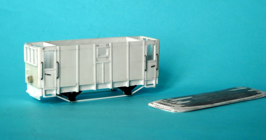

La caisse est virtuellement terminée. Sur la droite la toiture qui m'a donné presque autant de travail que le reste, constituée d'un empilement de plaques Evergreen en ordre décroissant, mastiqué et ponçé. J'ai du maîtriser des phénomènes de retrait dus en grande partie a la chaleur qui règne par ici par ajout de matière aux extrémités. Je pense le phénomène stabilisé. Reste a trouver un système de fixation sur la caisse car il doit rester amovible afin d'accéder au bloc moteur Halling. :maitre:

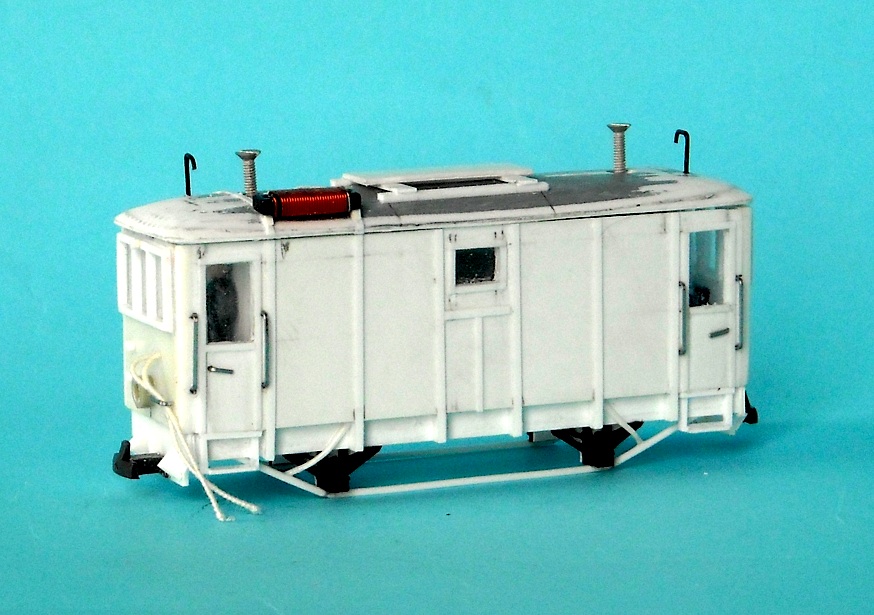

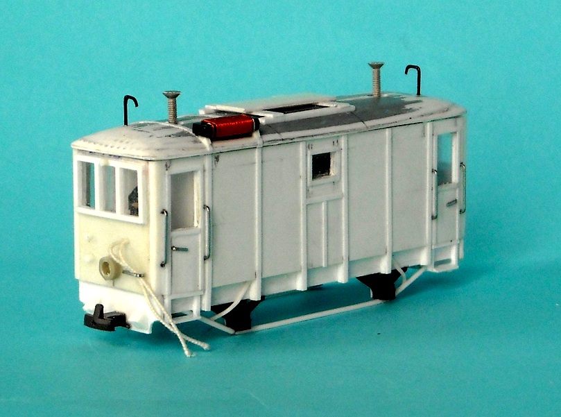

Et hop ! la suite de la construction du T5 vient d'arriver dans ma boîte mail... #B2

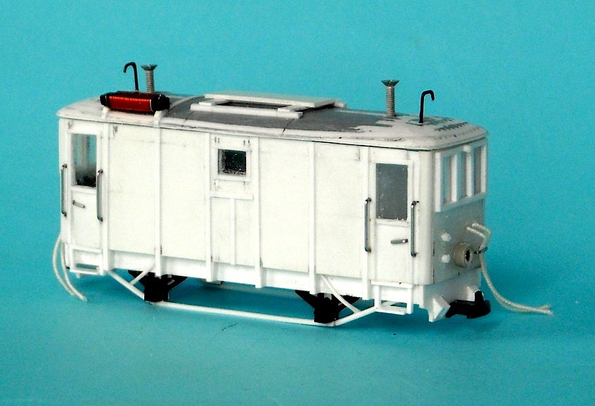

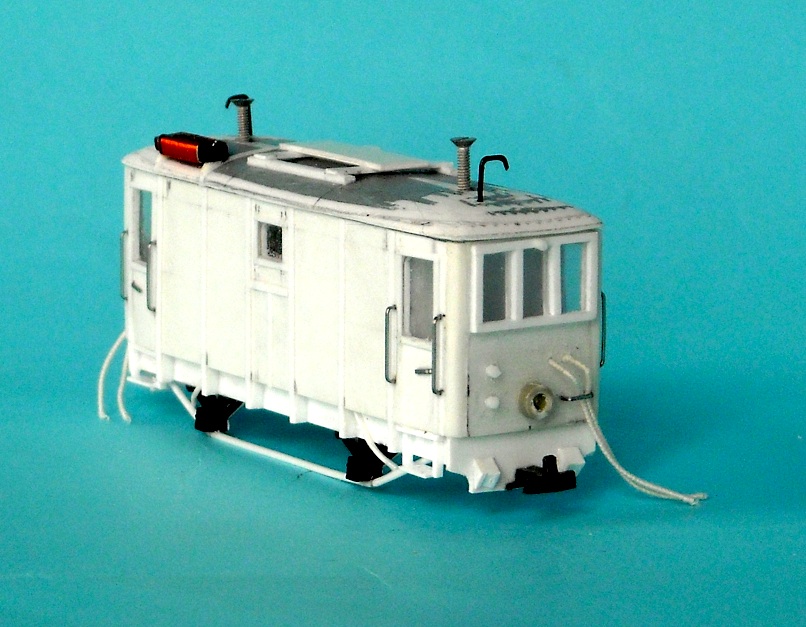

Abran a écrit:(...) une volée de vues concernant l'avancement du chantier : il ne me manque plus que les trompes et les perches. L'aménagement des cabines est avancé, la caisse terminée, la toiture enfin stabilisée ... Je dégraisse et passe l'apprêt ce soir. La mise en peinture devrait intervenir ce week-end....
ça prend forme ! E2 ... vous je ne sais pas, mais moi j'aime BEAUCOUP la représentation des résistances en toiture ! :mrgreen:
malletslm
archiviste du forum
Messages: 7204
Re: Ca va Dérouler !
Messagepar Storm » 23 09 2011 à 19:24
Sympa cet engin, encore du grand Marc #B6
Messages: 23971
Messagepar Abran » 23 09 2011 à 20:34
Merci JM. Bof, Pascal, c'est un des plus simples a reproduire ... Seul le toit m'a donné du fil a retordre. En fait sur la toiture on voit la représentation des résistances (un antiparasite Tillig) ainsi que les crochets d'ancrage de la perche en position basse (simplifiés et non définitifs car la hauteur devra s'adapter a la position de la perche). Enfin, la support d'embase de la perche encadré par les deux grosses vis destinées a fixer le toit sur la caisse tout en réservant l'accés au moteur. On remarquera les nombreuses traces de masticage qui disparaîtront lors de la mise en peinture. Manquent encore les trompes. ;)

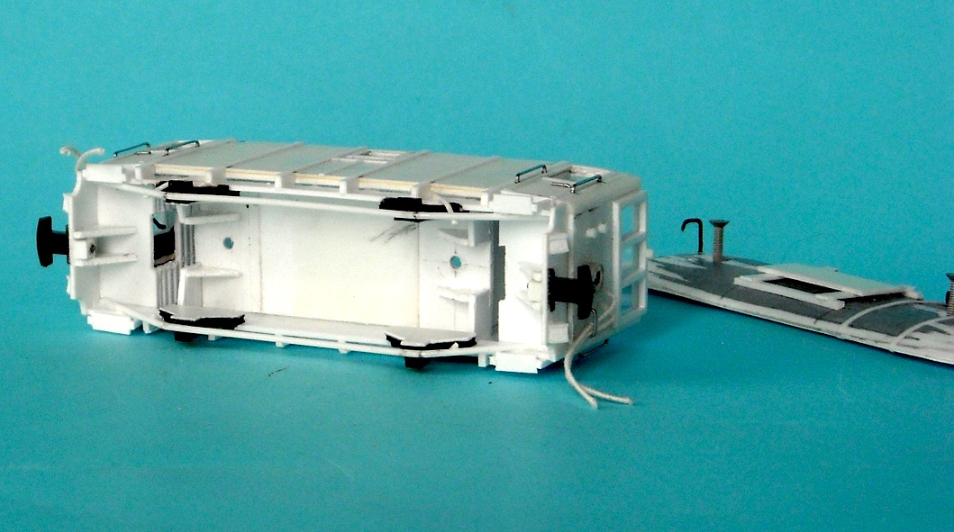

Sur la caisse on appercoit l'aménagement sommaire des cabines (un mécano, deux "controllers") ainsi que le berceau du bloc moteur, les supports d'essieux factices y compris les conduites des sablières, les conduites de freins qui seront coupés a la bonne longueur aprés peinture, les attelages.
Je dégraisse et passe l'apprêt ce week-end. A lundi donc. #B6

Comment fixes-tu ton Vario? J'ai l'impression que c'est par la dessous :F9 Alors pourquoi se compliquer la vie avec des vis en toiture ? Tu pouvais bloquer un écrou à l'intérieur avec 2 portions de "L" sur ses plats pour être tranquille ou alors un système de "clips" qui te permet de le sortir par en dessous sans devoir ouvrir tout le modèle…
Bon, toujours facile de parler après coup, sur le moment, c'est bien plus compliqué C7 :maitre: #B5
Messages: 23971
Messagepar Abran » 24 09 2011 à 16:44
Non ! le vario est fixé par le dessus (vis auto taraudeuses dans la caisse) car les orifices figurent d'origine sur la partie supérieure du bloc .... C'est ce qui m'a obligé a prévoir une toiture amovible. Voir photo du bloc en début de ce fil. #B6
