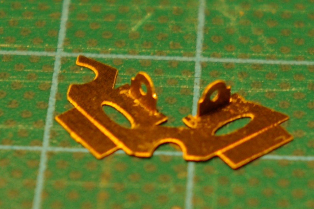

Et voici la troisième version de mon levier d'aiguillage. Cette fois le typon est valide, les pliages et le montage possibles. :^°
premier pliage les paliers, vers l'éxtérieur.

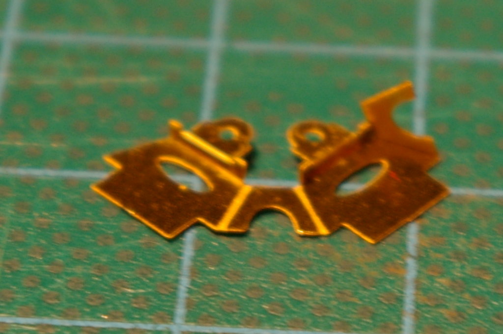

2ème pliage (le plus délicat) toujours les paliers, mais vers l'intérieur cette fois. (une des extrémités est également pliée)
la boiboite se referme parfaitement, et le jeu entre les paliers correspond bien cette fois à un empilage de deux leviers.
J'ai du parfaire le perçage des leviers et des paliers à 0.8mm avant dégrappage. Les deux leviers sont collés à la cyano après avoir été décapés au papier de verre ultra-fin (il doit être possible de souder à la soudure liquide).

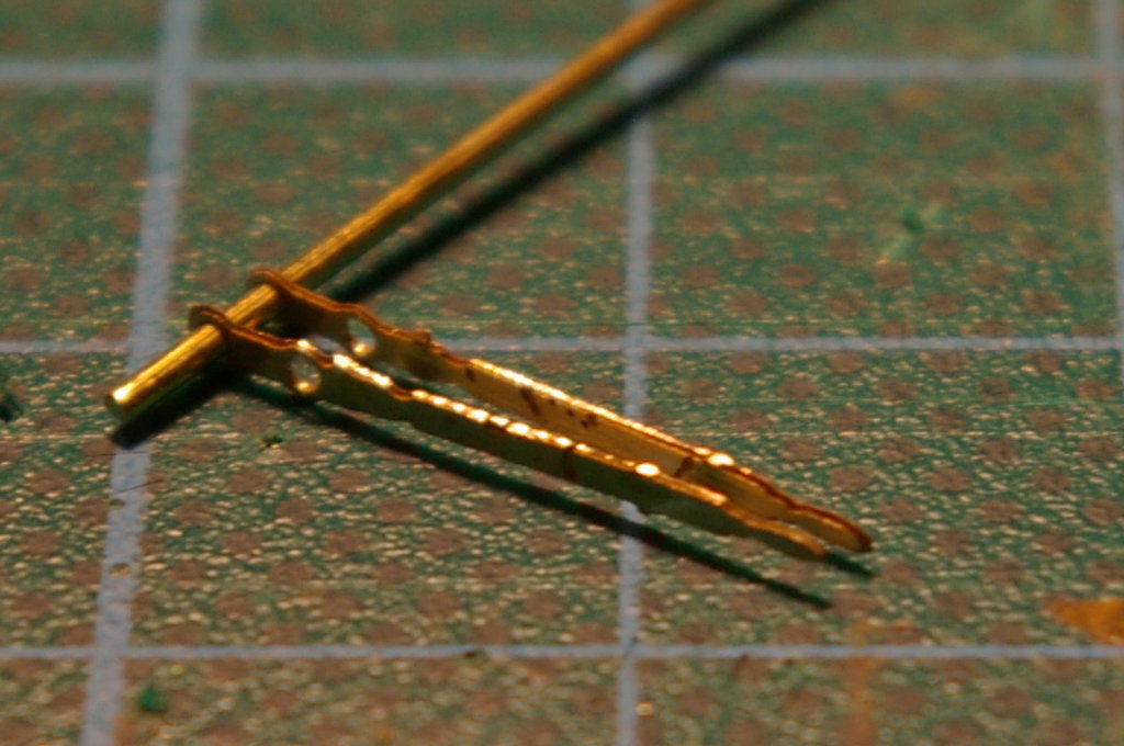

le contre-poids à une queue assez longue cette fois pour s'enrouler autour d'un forêt de 1mm. Ici, j'ai mis deux petites plaquettes en surépaisseur de chaque côté.
L'ensemble monté (il manque un petite rondelle pour soutenir la tige du contre-poids).

Le résultat est sympa #B6 Pour améliorer la chose, tu pourrais prévoir un perçage au centre du contrepoids et des rondelles additionnelles: ça te facilitera le montage et la mise en position. Une petite sur Hergé d'étain lors de la soudure et tu auras un contrepoids nickel #B5

Merci Storm, bonne idée pour le centrage des contre-poids.

@Yves : pour que le levier suive l'aiguille, il me suffira d'accrocher un fil de faible diamètre (avec éventuellement un absorbeur de tension (une sorte de "Z" par pliage) au trou extrème du levier, celui-ci étant articulé sur l'autre trou.
