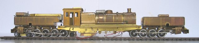

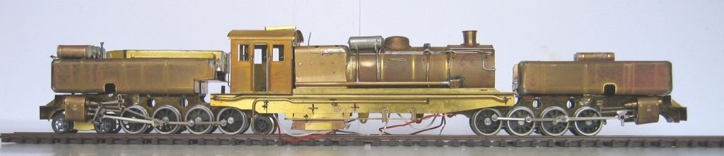

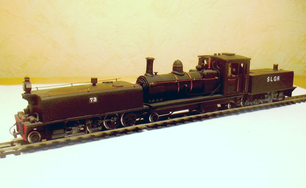

J'ai deux magic train qui dorment dans une boîte.................çà me donne envie de les trans-former en une belle garratt toute rutilante,pour info les deux trucks seraient articulés,à l'envers suivant le sens de marche,je garderais les deux chaudières que je recoupe à la bonne mesure pour n'en faire qu'une,la chaudière servirait de point fixe,à l'avant la réserve d'eau,à l'arrière le charbon,en plus dans cette configuration je garde les moteurs en place................cqfd :F9 qu'en pensez vous?????bon c'est une idée à la va vite :F9 en Oe bien sûr

Messagepar Beyer-Garrat » 25 10 2010 à 21:35
Tout a fait Arthur les Garratt se prêtent trés bien a ce genre de réalisation ex Cette Garratt Algérienne 241+142 de Michel Viers en Hom que je remercie pour ses photos :F5

Messagepar Storm » 25 10 2010 à 21:38
Pardonnez grand maître mais là, c'est une 241+040… :rod_siflet :rod_mdr2

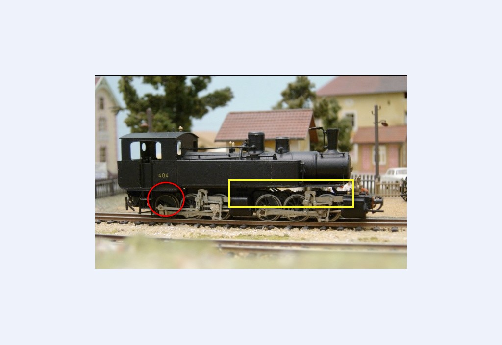

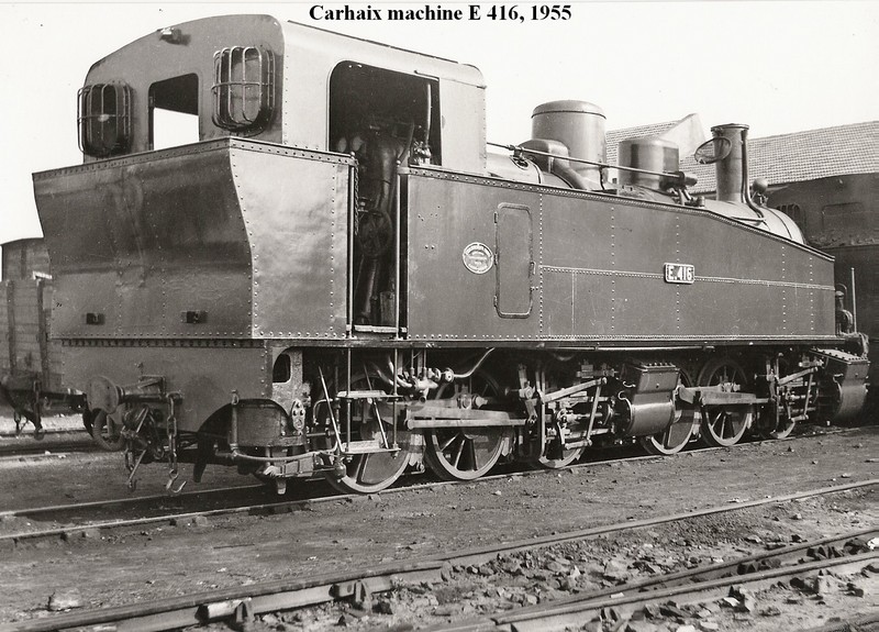

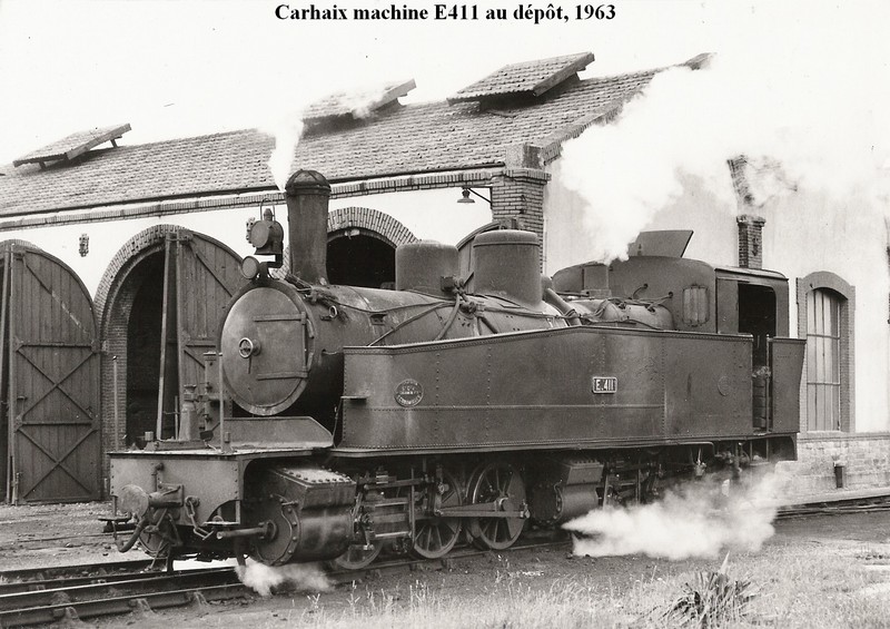

Après avoir longuement réfléchi sur les possibilités de motorisation en Hom (dans le cadre de mon cahier des charges, cout, facilités de construction,reproduction)
je me suis décidé pour une Mallet RB (Piguet serie E410 a 417)
C'est un peu Malletslm qui m'a décidé pour une RB avec ces deux photos de la Mallet CFD que je me suis permit de lui emprunter :maitre:

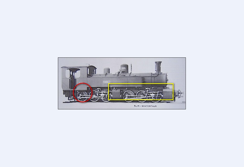

L'original :
Celle très belle du modèle Géco
Les deux encadrés résumant bien toute les difficultés de reproduction de cette machine.Pouvais-je obtenir mieux en terme de motorisation ? oui probablement ! mais en terme de qualité reproduction
assurément non.! :H2
Alors autant ce faire plaisir avec cette bête qui me permet d'avoir mes deux moteurs et la cabine totalement aménagée #B6 :ipb-251 :ipb-251 :ipb-251

Beyer-Garrat a écrit:C'est un peu Malletslm qui m'a decide pour une RB avec ces deux photos de la Mallet CFD...
Le ciel m'en est temoin : JE N'AI PAS VOULU CELA... H4 H4 H4
... et pourtant, le fait est que, depuis tres longtemps, quelque chose me genait dans l'aspect general des 030-030T CFD Gecomodel, que je n'ai veritablement pu verifier que lorsqu'on m'en a prete une pour l'observer et la photographier tout a mon aise : elle est bel et bien un peu trop "haute sur pattes".
Pour etre tout-a-fait objectif, il faut noter que le prototype de la future Lematec, lui, restitue parfaitement la silhouette "basse" des machines SLM, tout comme les machines RhB de chez Bemo, d'ailleurs... comme quoi, c'est faisable, mais avec une conception qui n'a rien "d'artisanal" ! :maitre:
Mais bon, ben, va pour une Piguet RB, alors... #B6 E2
