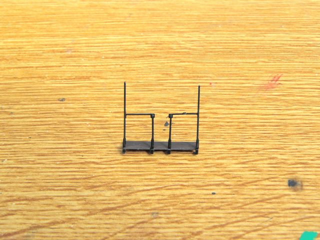

4ème étape : Assemblage de la plateforme.
Gloups !... Je sors le fer à souder. D9
Je la joue élève appliqué, pliage, traçage d'un gabarit, équerrage, fixation des petites pièces à souder.
Et... Finalement, c'était facile à faire.
Mais j'ai l'impression que la qualité du flux à souder est vraiment importante !
Une peinture plus tard.
Attention, le plancher n'est pas métallique, mais en bois. Sur le RB, ils ne s'embêtaient pas et repeignaient tout de la même couleur.
Maintenant, il ne reste plus qu'un peu d'accastillage à préparer (système de frein, tampons), avant l'assemblage final.

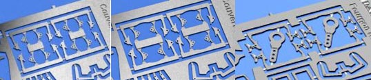

Le étriers de freins ne m'ont jamais vraiment satisfaits, la réalisation est délicate et parfois crispante, ils ont évolués et vont encore évoluer sur les prochaines séries : la saga des étriers en images
Les premiers sont ceux du fourgon actuel, où si l'on ne fait pas disparaître complètement les bavures des pattes des sabots ça peut frotter et pareil s'ils ne sont pas enfoncés complètement. Les deuxièmes sont ceux des couverts, moins critiques avec le report des pattes et une échancrure et enfin les troisièmes sont la prochaine série des fourgons, avec sabots à replier et timons pour attelages Greenwich.

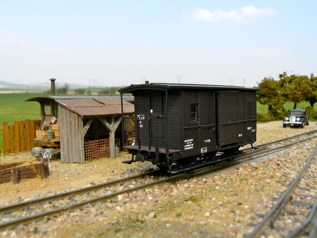

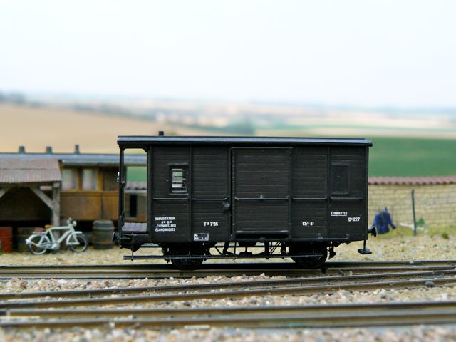

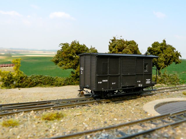

Et voici les photos. J'ai choisi de réaliser un fourgon en bon état, et pourquoi pas en service sur un CF touristique.
Au final, je pense que c'est un des plus joli wagon réalisé par train d'antan, et je regrette qu'aucun de ces fourgons ne soit préservé aujourd'hui.

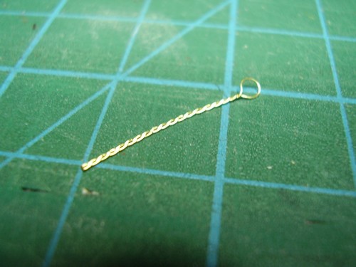

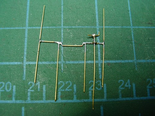

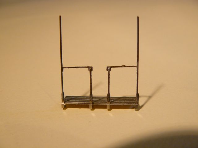

Voici mes travaux du soir, de la chaînette en fil laiton de 0,18mm, une rambarde pour le fourgon et les chaînettes sur le tombereau...elles n'y resteront pas longtemps :rod_siflet
rambarde forugon RB_pme.jpg (67.95 Kio) Vu 7012 fois
fourgon et tombereau RB_pme.jpg (59.16 Kio) Vu 7012 fois
chaînette en 0,18mm.jpg (46.4 Kio) Vu 7012 fois
