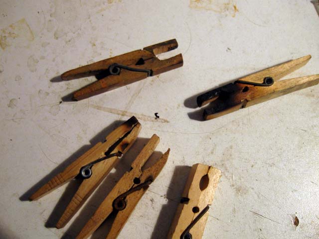

De mon coté j'utilise des petites pinces a cheveux achetées en grande surface mais le défaut c'est qu'elles s'attaquent avec le flux et de temps en temps je les soudes avec !! H4 H4 , je crois que je vais adopter les minis pinces a linge à la place E2

Les pinces se piquent c'est vrai mais leur cout assez modique permet d'en changer dès qu'elles sont trop abimées. Jamais eu de pinces soudées avec les pièces de laiton par contre !! :H1 :? :oups2:

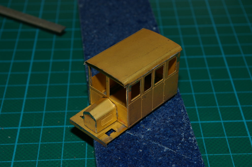

mon premier kit laiton a bien avancé :^) voyez plutôt :

Propre :maitre: Joli montage #B6
Messages: 23969
Re: Kits Laiton : comment immobiliser les pièces ?
Messagepar SteamyStef » 01 02 2010 à 09:46
Effectivement, très joli montage pour une bien belle bête.
Tu deviens donc un spécialiste des kits laiton... #B6

Soudures nickel #B6

Joli montage, Marcel !

Joli, et d'autant plus qu'elle n'est pas si facile que ça à monter !
Pour ce qui est des moyens d'immobilisation, l'avantage des pinces à linge, c'est qu'on peut les tailler à la forme souhaitée :

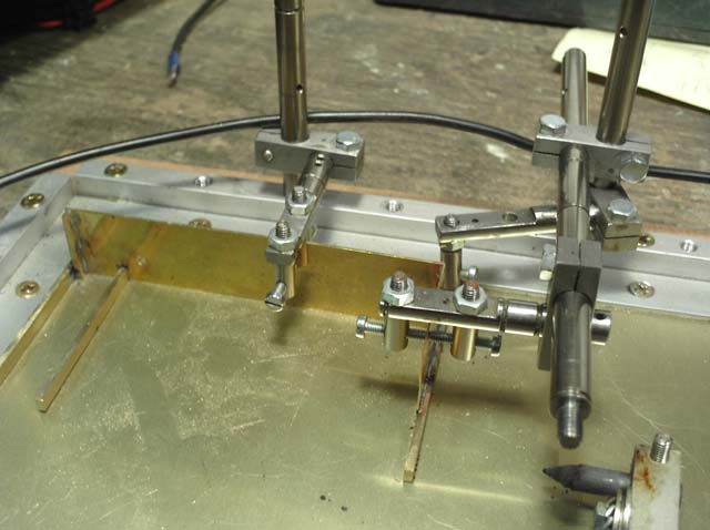

Mais il faut parfois faire des gabarits de soudage (utiles pour des séries) :
Pour les cas compliqués, je me suis fait un outil très complet :
Je l'ai utilisé notamment pour la construction des draisines CFBS.
Ces derniers dispositifs évitent de dessouder un autre élément, puisque tout est bien maintenu en place.

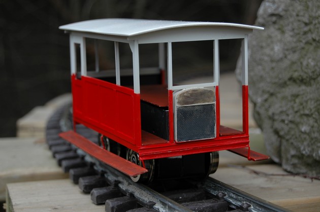

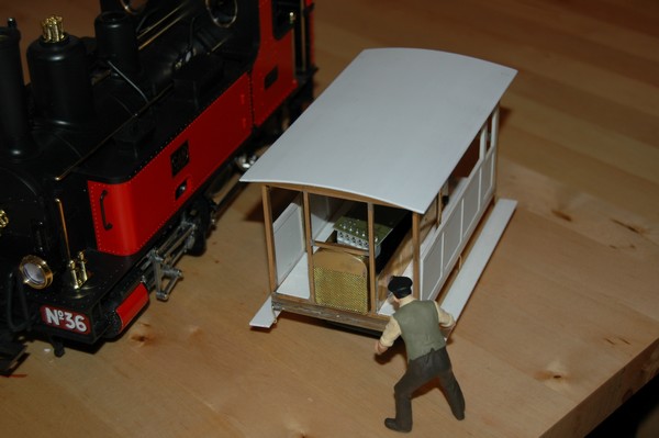

Une fut longtemps l'avatar de Pelican.
Messagepar pelican » 02 02 2010 à 22:10
Ouip !!! Jipe m'a fait un très beau cadeau : une draisine CFBS au 1/22 ! :rod_coeur
j'ai juste fait la peinture ! ;)

Toute l'ossature était en barres de laiton de 2mm. Il m'a fallu, pour souder tous ces éléments un système modulaire qui pouvait s'adapter à toutes les situations, tout en garantissant un positionnement rigoureux.

Messagepar YVES » 03 02 2010 à 21:55
Beau Boulot !
Beau cadeau !

et encore !! comme Jipe est perfectionniste, la draisine est repartie en atelier, et elle est revenue avec un nouveau système de fixation de marche pied amovible pour le transport lors des expo, et des freins !!
:rod_coeur
dés qu'il y a un chouïa de soleil, on refait une petite séance photo ! :ipb-279
la motorisation est un bogie Aristocraft !
