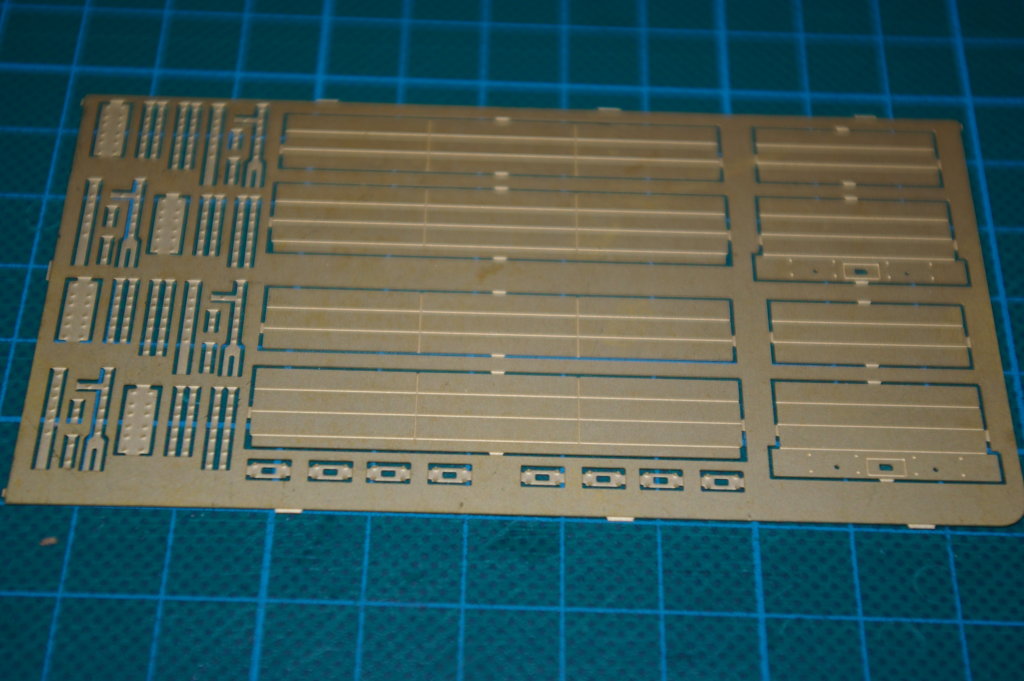

Moi, mon "premier kit laiton" ce sera cette caisse de tombereau Worsley Works :
...conçue pour s'adapter sur ce châssis Dundas de la ligne Tralee-Dingle :

Hem... ce matériel-là ne sera pas pour moi : question de coût :^(
Par contre je crois savoir que quelques Corpets de Prof dorment toujours dans leur boite... Appel au peuple ! :^O
Sinon, je travaille sur différents micro-projets en gravure "maison", mais ce n'est encore qu'au stade du dessin.
Je pense qu'il y aurait de l'intérêt dans notre petite communauté pour des kits "Scratch Aid" (comme disent les anglais) du style de ce que fait Worsley Works. Mais je ne sais pas trop où faire faire des gravure de qualité en petite série.

Storm a écrit:En petite série? Chez soi sinon ça va être cher...
Pour la gravure "maison", je ne sais pas quelle degré de finesse on peut atteindre. Je n'ai par trouvé beaucoup d'info là-dessus sur le web. Les articles de LR restent flou sur cette question.
Storm a écrit:Je crois que le graveur de Cyril ne prend plus les boulot venant de particuliers :? Et enfrance, il faut multiplier par 2 ou 3 D9
2 ou 3 fois quoi ?... As-tu des adresses intéressantes (ne serait-ce que pour se faire une idée ?...).

La gravure "maison" n'est pas aussi simple que l'on peu le croire pour un particulier il y a un investissement minimun, insoleuses cuve gravure perchlo etc etc il faut de plus une bonne expérience avec les dosages la température du révélateur les temps (il existe sur LR une excellente compil de ce sujet par Prof)
ensuite les typons , maitrise du logiciels, plans edition etc ...ce qui demande du temps et un investissement pour maitriser cette technique et obtenir de bons résultats .
Passer par un pro me semble moi aussi le plus judicieux

120 Euros approx pour pour plaque entre A3 et A4 (je n'ai pas les chiffres exacts en tête) en France (pour celui qu'a utilisé Max d'Apocopa) tu comptes le double mais la qualité semble bonne.
