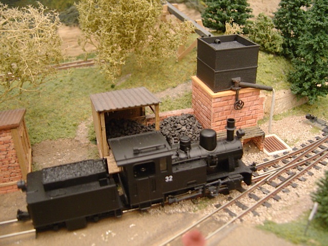

À l'attention de Raymond, et pour lever tout doute sur le type de machine dont nous parlons, voici la HF110C en question, dans la version entièrement noire "Salzkammergut Lokalbahn" qui n'est plus au catalogue:
