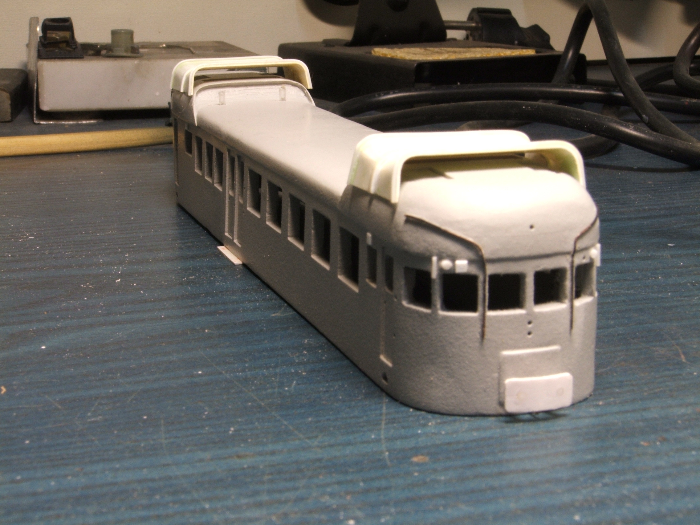

Messagepar Beyer-Garrat » 02 11 2008 à 10:17
pelican a écrit:tu scies avec quoi ??? :D3
il me scie aussi, ce fantôme !!! :H2
Une boite a onglet hors d'âge (c'est dingue le nombre de vieux trucs que l'on peu accumuler au bout de 300 ans ! ) :H1 :H1 et une scie a main comme celle-ci :

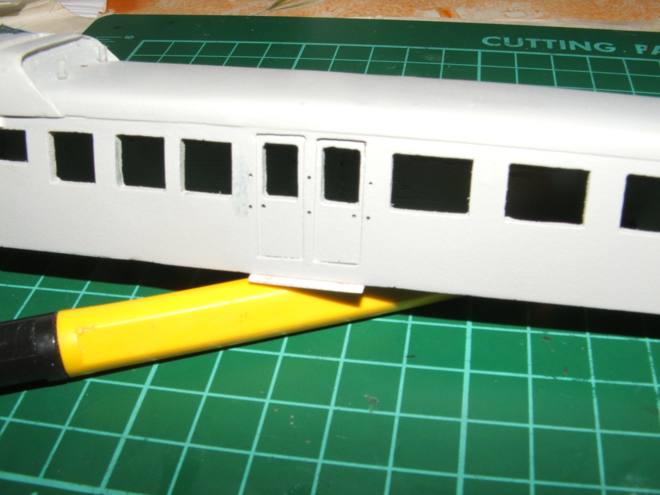

Messagepar Beyer-Garrat » 02 11 2008 à 20:19
Bon les portes ce sont rapprochés !

Messagepar YVES » 03 11 2008 à 13:19
Et pas une cicatrice ! #B6
Une vraie chirurgie platisque...
Messagepar pelican » 03 11 2008 à 13:22
le roi du ponçage !!! :C3
Messagepar Beyer-Garrat » 03 11 2008 à 20:19
Je ponce, donc j'essuie :H1 :H1 :H1 :H1

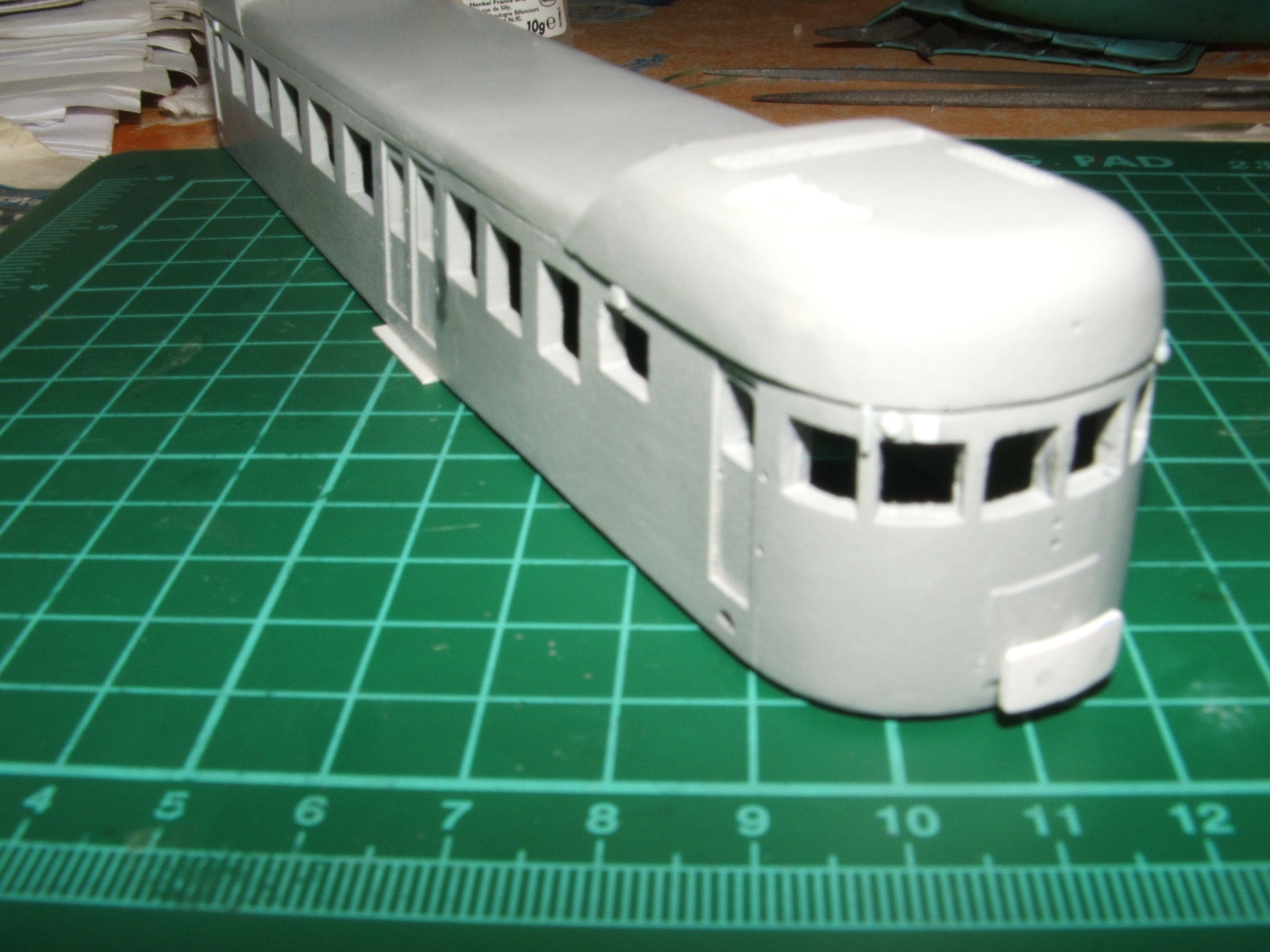

Mise en place des aérateurs ,porte fanions, feux de position,marche pieds,échappement (x4) et tampons

Messagepar Beyer-Garrat » 05 11 2008 à 17:47
Finition avec les câbles externes et les curieux capots de ventilation forcé (non collés pour le moment ):

Messagepar Zébu » 05 11 2008 à 18:34
Ce qui m'épate le plus, c'est l'absence de tout raccord après raclapage !
Beau !
Enduit Tamiya ?
Et le ponçage ?
:shock:
Messagepar Beyer-Garrat » 05 11 2008 à 19:04
Enduit fin automobile en bombe pour la peinture (bombe de grosse capacité)
Pour le ponçage, sciure de résine et cyano pour combler le plus gros ensuite papier de verre grain 800, toutes les microfissures ou creux étant repris avec une goutte de cyano et reponcé au stylo fibre and so on ........C7
La dernière passe se faisant en lumière rasante pour détecter toutes les anomalies .

Messagepar pelican » 05 11 2008 à 19:58
c'est Madame l'Ambassadrice qui passe la dernière, aussi en lumière razzzante pour voir si la sciure de résine et de cyano a bien disparu !!
#B9
sinon ... bonjour les microfissures :E5
