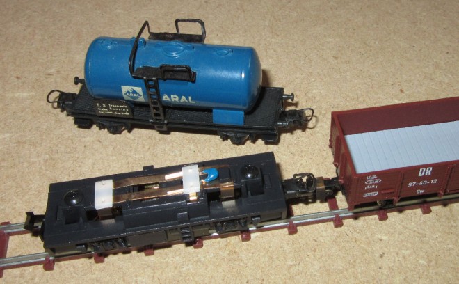

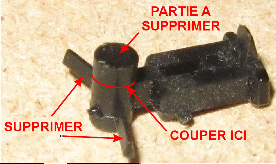

En H0e et 009, la quasi totalité du matériel européen (y compris britannique) est équipé de l'attelage à boucle, donc le mieux est d'équiper le chassis moteur Kato du meme attelage. La seule solution que j'ai trouvé (il y en a peut-etre d'autres ?) et qui est très simple est d'acquérir un wagon Lima à l'échelle N équipé d'un attelages à boucles, ce sont les premiers modèles en N sortis par Lima dans les années soixante-dix, on les trouve à bas prix dans les bourses ou sur les sites de vente.
Explications par l'image, le wagon Lima et le chassis Kato équipé :
La modification de l'attelage Lima, juste trois coupes à effectuer et à mettre en place à la place de l'ancien :
