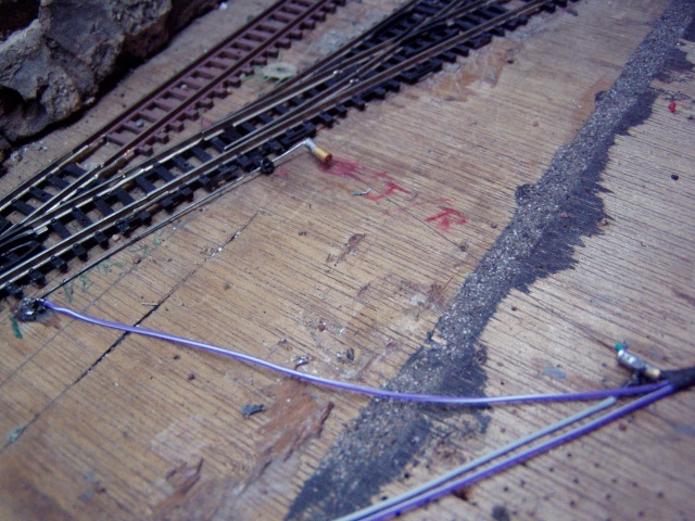

Pour moi et sans hesiter fil a mémoire ,meme en gare cachée !!!
le renvoi est fait avec une corde a piano
le fil fait 7cm de long
l'alimentation de 5 a 18V (LM317T et resistance de 5,6 Ohms entre la sortie et la broche Adj) et le tour est joué
sur les modules visibles le systeme est soit sous le plan de roulement ou encore logé sous l'aiguillage pour la corde a piano et le FAM perpendiculaire a 'aiguille mais invisible !!

Messagepar pil707 » 09 03 2008 à 22:25
Salut Garfield, une longueur de 7 cm m'a l'air bien faible, du moins pour du HO. Mais c'est peut-être pour du N, cette mesure ?
Mes essais en 12V DC, LM317T et R de 5,6 ohm ne sont pas satisfaisants : vitesse de rétraction trop lente et force de traction un peu faible.
J'ai ensuite branché du 9V DC, sans LM317T et là, c'est très fort. Comprends pas :D3

Messagepar pil707 » 18 03 2008 à 23:55
Après pas mal d'essais avec les fils à mémoire, j'avoue que je n'arrive toujours pas à maîtriser ces petites bébètes :C5 ... Soit le mouvement est trop lent ou trop faible, soit tout d'un coup ça fume et ça tire très sec. Puis le fil ne reprend plus sa forme originale H4
J'ai essayé tous les montages électroniques que j'ai pu trouver sur le site de J. Leplat (régulateur de tension et régulateur de courant) et d'autres trouvés sur internet. LM317T et autres BC337. Les montages fonctionnent comme prévu mais le fil reste indomptable :C1
Je commence tout doucement à en avoir raz le béret de ces fils à mémoire... et je trouve qu'une tirette c'est très bien.
MAIS : mes voies ne sont pas toutes à la même hauteur et la traverse mobile des aiguilles n'est pas forcément dans l'axe de la tirette #B9
De plus, j'ai des obstacles à contourner. Comment faites-vous, dans ce cas, pour transmettre le mouvement et pour faire des renvois d'angle ? Corde à piano ? Tige rigide ? Câble de vélo ? Système pneumatique ou hydraulique ? Autre ?
Merci.
