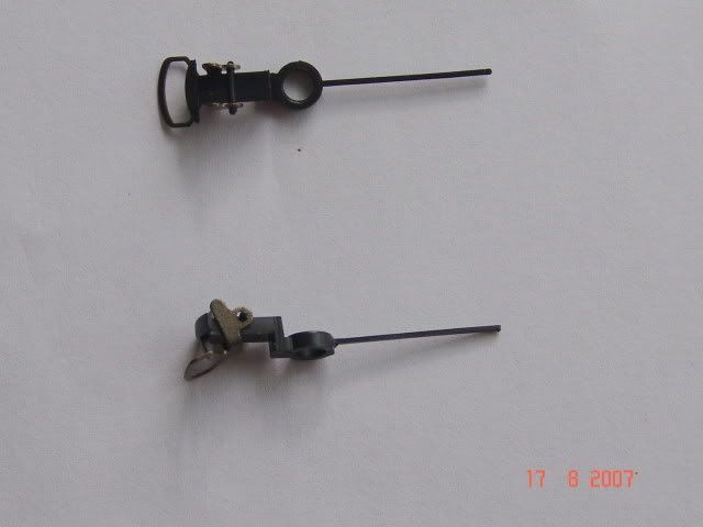

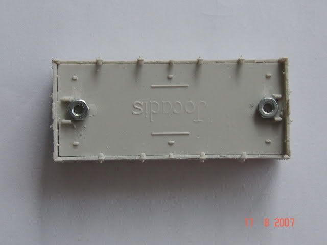

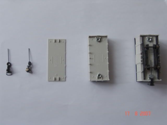

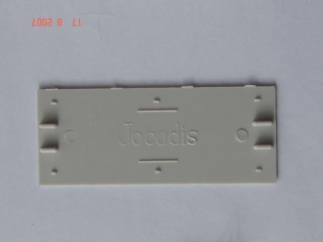

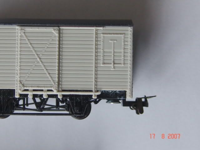

Ayant retrouvé ce tutoriel sur l'adaptation d'attelages Bemo sur wagons Jocadis, fait par BernardHenri, je me permets de rééditer son explication avec le bon format "IMG" afin que tous puissent en profiter :
bernardhenri » 17 08 2007 à 20:29
Voilà le résultat de mon bidouillage! :D
En voici les étapes
Tout d'abord, j'ai arasé les tampons, puis diminué de moitié les guides des boîtes d'attelage situés sous les planchers
Ensuite, j'ai collé un écrou de 3mm (diamètre du pas de vis)
Enfin j'ai monté les attelages Bemo en bloquant la tête de vis par un point de colle
Maintenant, je n'ai plus qu'à faire de même avec la vingtaine de wagons restants :699
Ça valait le coup de le le remettre en forme, non ?...
[EDIT]Précision : les attelages utilisés ici sont des la référence 5010BEMO chez Parckside[/EDIT]
