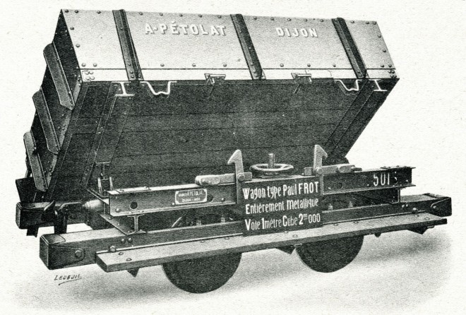

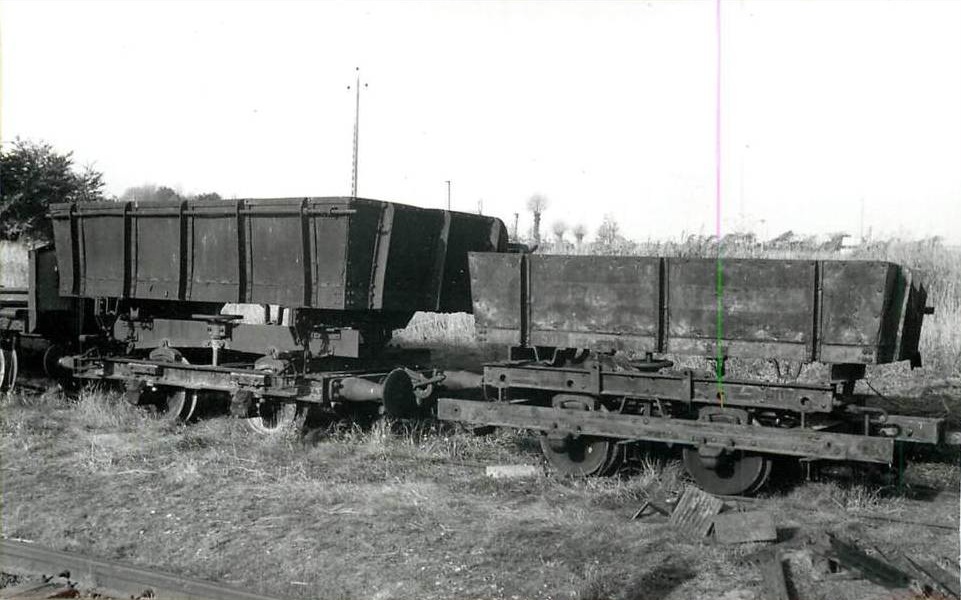

Les wagons de terrassement Paul Frot du CFBS.
Fabriqués par Pétolat, ils furent préservés en même temps que les 020T Corpet.
Deux types existent : 4 mètres cube, benne métallique, (arrrière-plan), 2 mètres cube, benne en bois, (premier plan).
A priori, sur d'autres vues, Pétolat a aussi fabriqué la version 2 mètres cube pour des écartements inférieurs à 1 mètre...

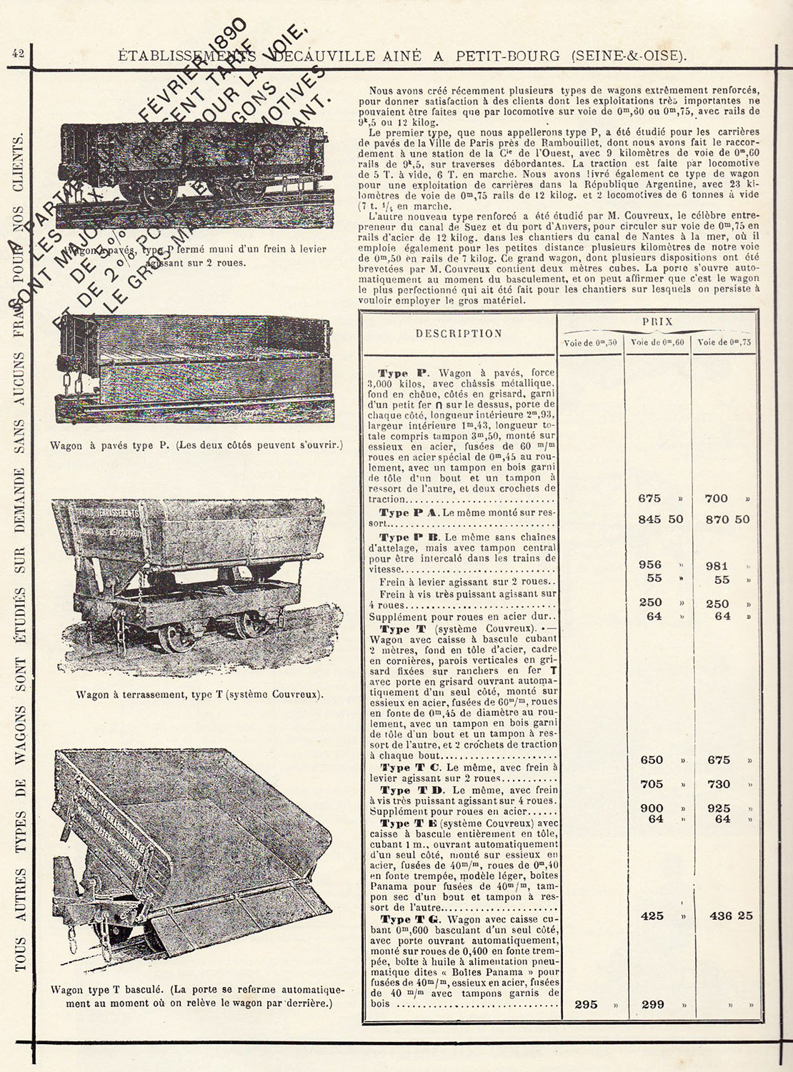

Descriptif du catalogue Pétolat.

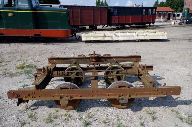

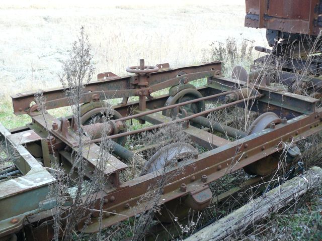

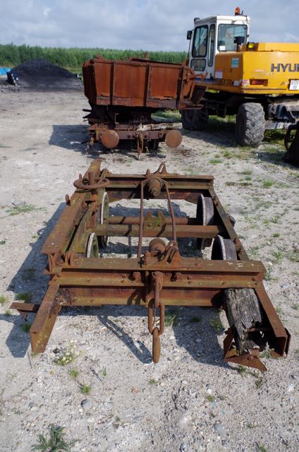

Quelques photos du châssis du modèle préservé au CFBS.

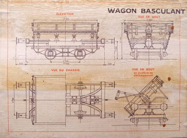

Storm souhaitait un plan, des côtes. Retrouvé au fond du disque dur, voici une photo réalisée à l'APPEVA. Quel type ? Quel fabricant ? David pourra sans doute nous en dire plus.

Peut-être pas... Les fabricants de wagons à bennes basculantes, qui proposèrent leurs modèles en plusieurs écartements, se sont-ils embêté à produire 2 châssis différents. Où ont-ils juste changé les essieux, et les boites d'essieux (modèle à gorges, passable d'un écartement à l'autre, après une visite en atelier) ?...
En plus, la différence d'écartement du chassis de 40 cm entre VM et v.60, pour un châssis VM ou VE au 1/87ème serait de 0,45 cm à l'échelle...

Si tu regardes les gravures, ce n’est pas les même châssis: soit tu as un dégagement dans le brancard de 20cm de chaque côté pour passer les roues métriques, soit tu as un jeu qu’on ne voit pas non plus...

Théoriquement, les bennes peuvent être les mêmes pour différents écartements, mais sans dépasser ce que la voie peut prendre comme charge.
Decauville parle de "3 000 kgs" ou "1 m3" pour les voies de 60 ou 75.
Déjà passé ailleurs :
Les wagons type "Paul Frot" sont donnés pour 2t en voie métrique, la différence n'est pas négligeable.
Attendons d'avoir les photos promises, on y verra plus clair, à défaut d'avoir des cotes.

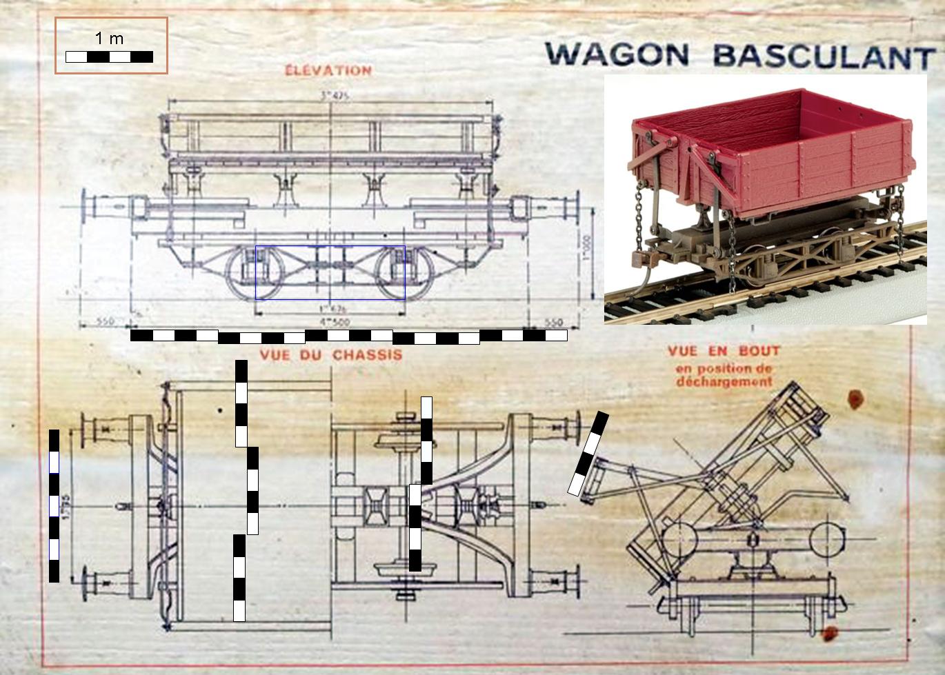

Quant au wagon mystère, si l'on se fie aux 1,75m entre axes de tampons (confirmé par la cote de 4,50m), on a un écartement de ± 1,50 (sans doute 1,435 m) :
Le cubage est en conséquence : 3,475 m x 2,60 m env. x 0,50 m env. (hauteur ridelle).
Le châssis très "évolué" est loin de ce qu'on voit couramment en France sur les CP anciennes, bois ou métallique, ou sur les wagons en voie de 60 / 75 ayant survécu à des années de (sur)charge.

Page 129,130 et 131 de Narrow Gauge to No Man’s Land de Richard Dunn il y a de quoi contenter les fans de militaria et d’industriel. Avec un plan coté (bon il est en inch…) H6

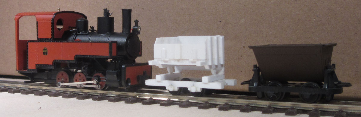

Et voilà, ça vous va?

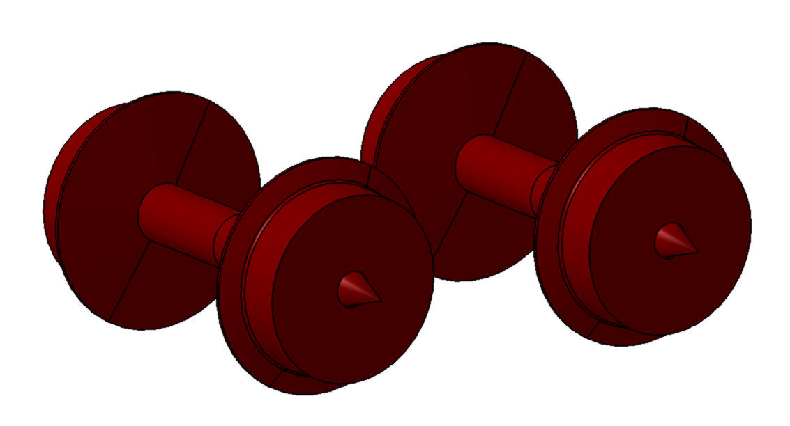

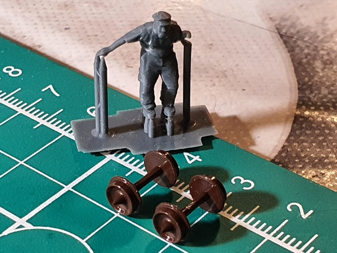

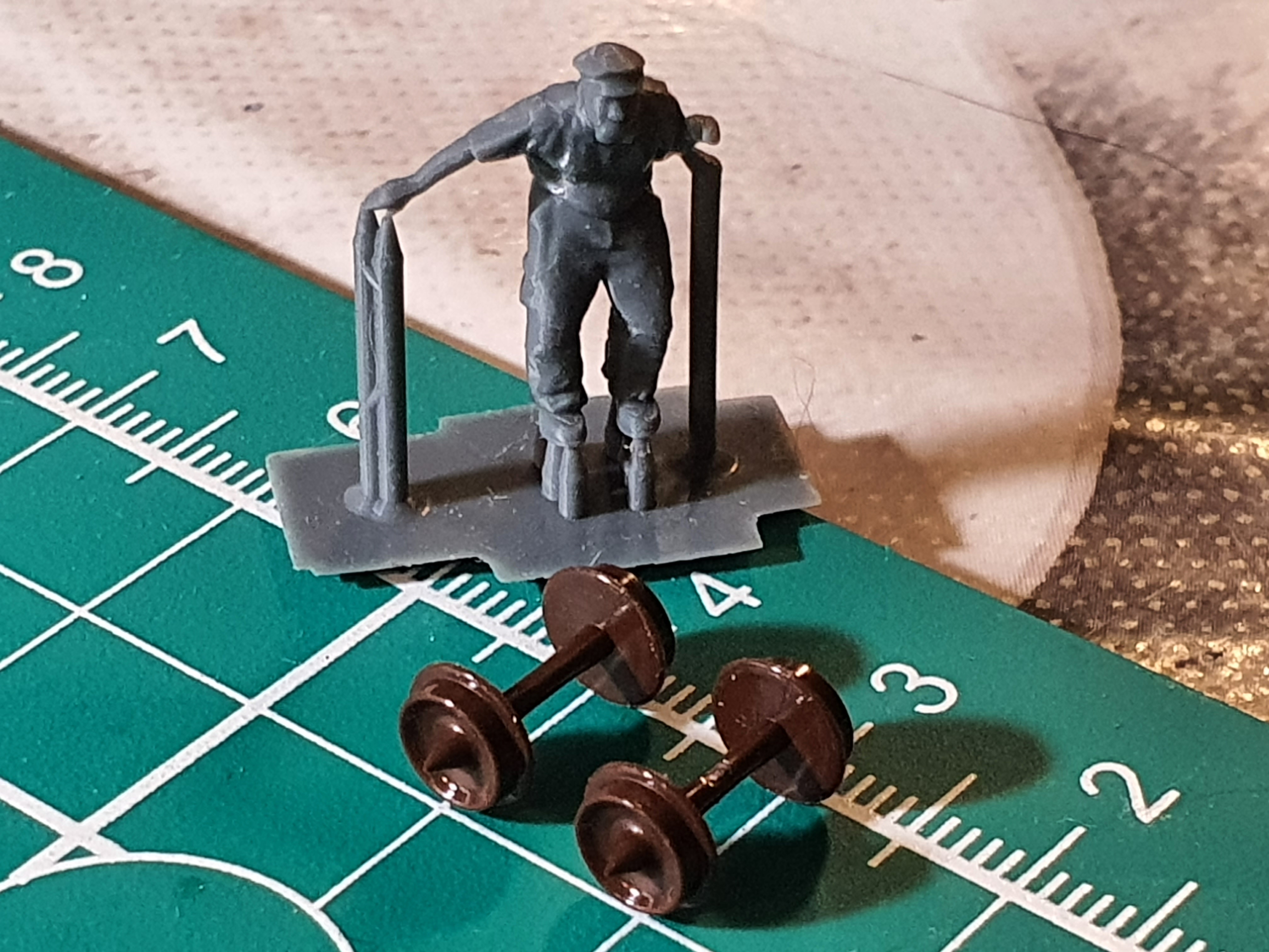

Bon, si j'arrête un peu de déconner, avec les roues que j'ai (l'intention d'utiliser car les plus petites et je ne veux pas en rentrer d'autres C7 ), je suis sur un entraxe de 10mm
Si je me réfère au croquis de Ramon, il donne 445mm d'entraxe donc 5.8mm à l'échelle pour des roues de 350mm donc 4.2... Des roues de 5.2 sans compter le boudin va falloir adapter... Je peux réduire un peu mais j'ai un peu peur pour la tenue de voie après :F9 Bon, je vais voir ça pour conserver au maximum "l'aspect" :maitre:

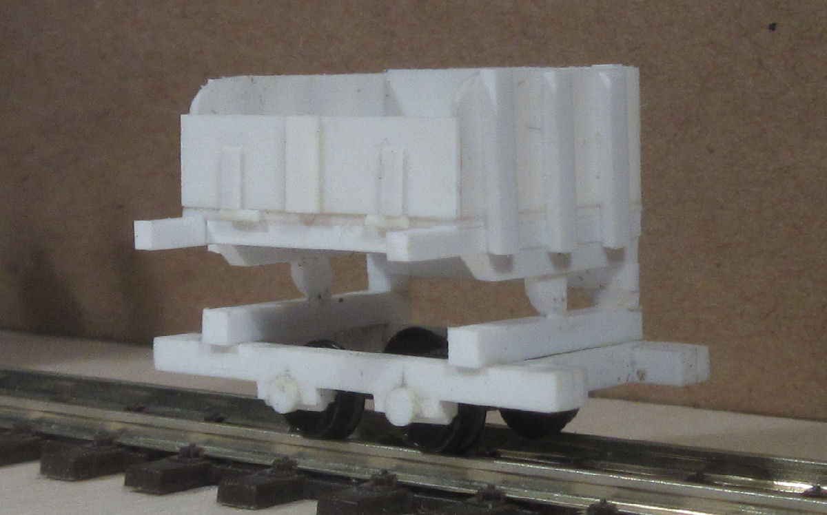

Messagepar Ramon Soupalognon » 12 09 2023 à 01:24

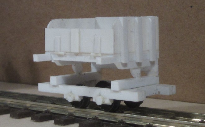

Je n'ai pas pu m'empêcher :
Roues MT Ø 5,2 mm.
Dimensions de la girafe "Ormesson" au coefficient 1,5 pour le châssis et adaptées au mieux pour la caisse.
Avec des côtés inclinés, il me semble que ce serait plus esthétique.

Messagepar Russell » 12 09 2023 à 07:26
Whoua…c’est vachement mignon comme girafe Ramon! :rod_coeur #B6
Profilés plastiques ou impression 3D? :D3

Messagepar Ramon Soupalognon » 12 09 2023 à 09:41
Merci Bruno :maitre:
C'est du profilé Evergreen et de la carte plastique de 0,5 mm.
C'est juste pour voir à quoi çà peut ressembler en 009, je n'ai pas mis les détails (ferrures, visseries...).

Tu dois être entre 8,5 et 9mm d’entraxe, c’est ce a quoi je pensais :maitre:
Messages: 23944
Re: Wagon girafe
Messagepar Ramon Soupalognon » 12 09 2023 à 11:55
Merci :maitre:
Storm a écrit:Tu dois être entre 8,5 et 9mm d’entraxe, c’est ce a quoi je pensais
Oui, 9 mm, mais général il est souhaitable d'avoir un empattement supérieur à l'écartement de la voie, çà évite les problèmes surtout en refoulement d'une rame, comme ce n'est pas une représentation exacte d'un modèle, on peut adapter.

Messagepar Patrick ze rabbit Deludin » 12 09 2023 à 12:26
Je l'avais bien dit, qu'avec un peu de plastique :H1 ...
L'impression 3D directe a encore de beaux jours.
Mais pour faire toute une rame, c'est long et fastidieux.

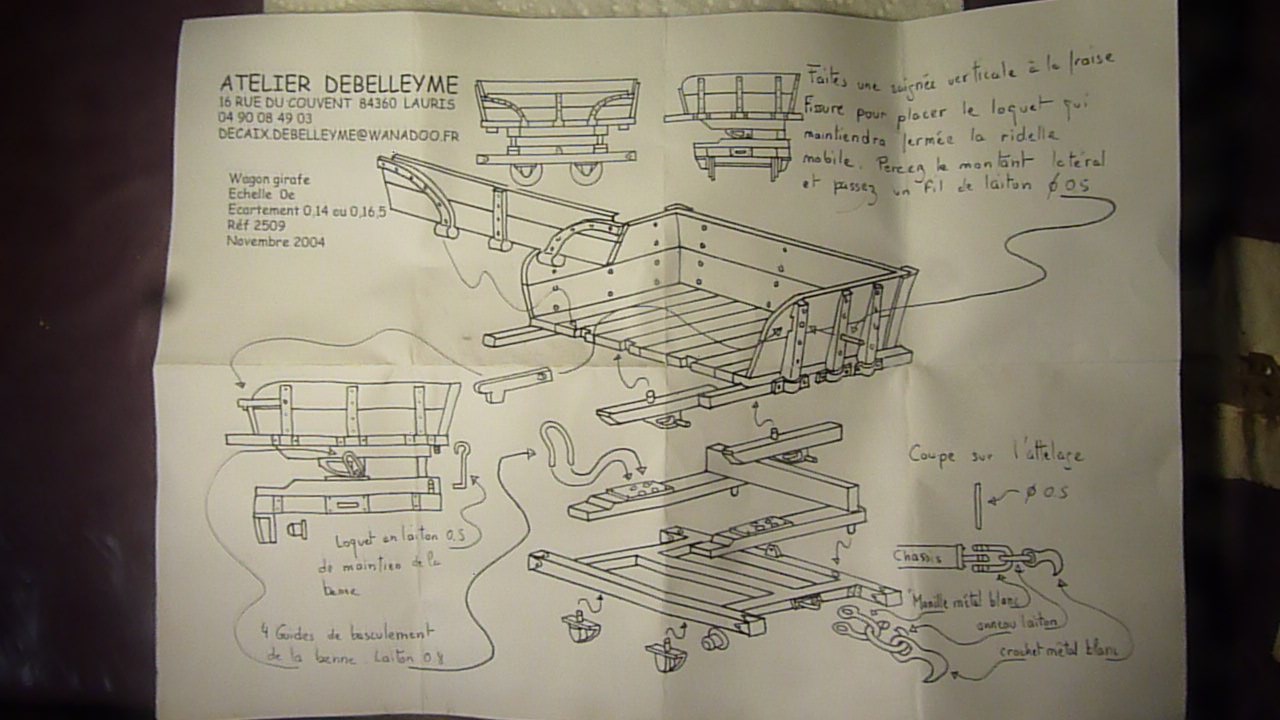

Un kit de wagon Girafe Atelier Debelleyme est en vente sur ebay (objet N° 386117629982), au cas où certains soient curieux de découvrir ce matériel peu courant...
Voici la notice.
