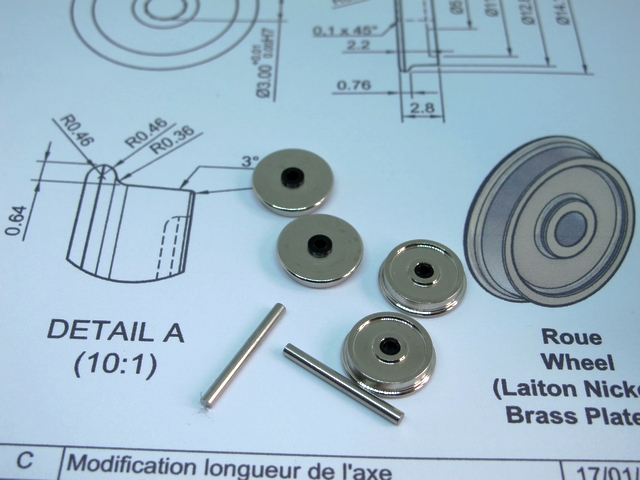

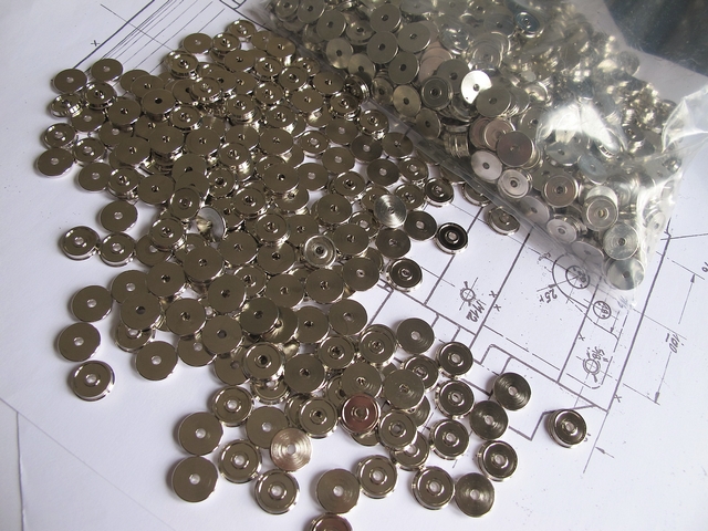

Réception de l'envoi du décolleteur ce matin, des roues, axes et bagues isolantes épaulées !
Les roues nickelées sont aux normes RP25-110, les axes sont en inox, 2mm de diamètre. Les roues ont un diamètre de 12.85mm (environ 18") à la jante et reproduisent à l'échelle du 1:35 des roues de 450mm de diamètre.
Les essieux complets seront également disponibles au détail.
La suite arrive bientôt #B5 :B3

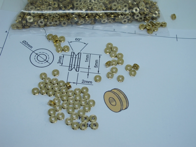

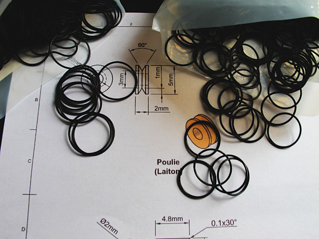

Réception tôt ce matin de quelques centaines de poulies envoyées par le décolleteur !
Les poulies ont un diamètre de pied de 3mm, un diamètre extérieur de 5mm, un alésage de 2mm, et une épaisseur de 2mm. Elles peuvent être utilisées avec des courroies rondes de 1mm de tore. Elles vous permettront de réaliser la transmission primaire et secondaire de vos modèles.
Par exemple :
- Entraxe de 24.5mm = courroie ID 17mm (ID : diamètre intérieur)
- Entraxe de 26mm = courroie ID 18mm
- Entraxe de 28.7mm = courroie ID 19mm
- Entraxe de 31mm = courroie ID 21mm
- Entraxe de 35mm = courroie ID 23mm
J'attends d'être livré pour les courroies.
Les poulies sont disponibles au prix de 1.30€ / Unité + frais de port.
Commandes : info@francksmodelworkshop.com

Bonjour, livraison des courroies ce matin !
Ces courroies en caoutchouc synthétique ont une section de 1mm et sont très résistantes.
Plusieurs diamètres disponibles :
- Diamètre int.(I.D.) : 17x1mm
- I.D. : 18x1mm
- I.D. : 19x1mm
- I.D. : 20x1mm
- I.D. : 21x1mm
- I.D. : 22x1mm
- I.D. : 23x1mm
Prix pour 3 courroies de même dimensions ou non : 1.30€ + frais de port.
Autres diamètres sur demande.

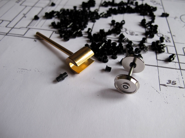

J'attends également les vis polyamide pour les prises de courants.
Le transkit de motorisation pour le MD2 O&K de Mark Hesketh sera ainsi disponible prochainement.
Je travaille également sur le futur premier locotracteur FMW, à suivre donc #B5 :B3 #B6

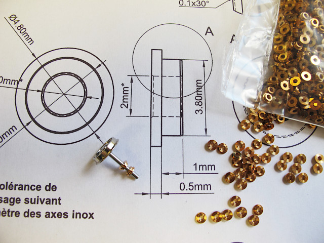

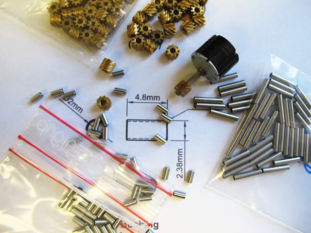

Réception ce matin des paliers bronze et bushings pour engrenages et arbre motoréducteur...
Les paliers bronze sont prévus pour le futur locotracteur mais ils peuvent être acquits séparément.

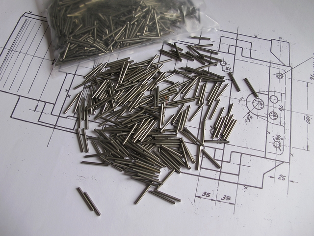

Les douilles adaptateur / réducteur d'arbre, 2.0mm ID x 3/32" OD x 4.80mm L, en acier inox sont prévues pour permettre le montage des engrenages hélicoïdaux US (PSC) sur les essieux pour le transkit de motorisation du MD2 O&K. Ils peuvent être acquits séparément dans la limite des stocks.
Les douilles allonge d'arbre, 2.0mm ID x 3/32" OD x 12mm L, en acier inox sont prévues pour permettre le montage des engrenages hélicoïdaux US (PSC) sur l'arbre du motoréducteur Faulhaber 1512. Ils peuvent être acquits séparément dans la limite des stocks.
J'attends la livraison des motoréducteurs Faulhaber 1512012s en 112:1 pour la fin du mois si tout va bien. #B5
Les vis polyamides devraient arriver dans les prochains jours, ainsi le transkit de re-motorisation pour le MD2 O&K sera complet et disponible à la fin du mois :mrgreen: :mrgreen:

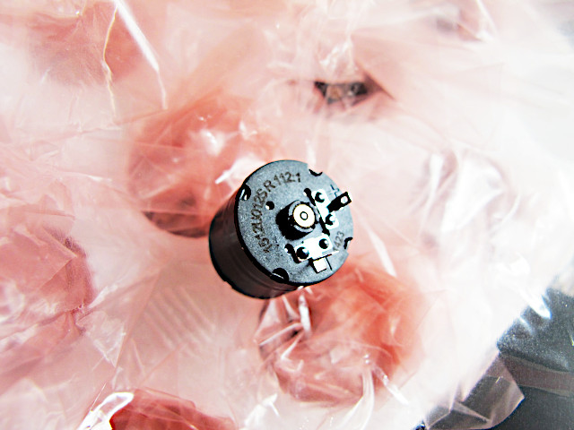

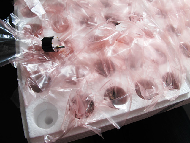

Messagepar Franck's Model Workshop » 16 05 2023 à 10:54

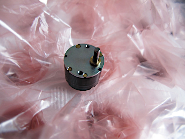

Les motoréducteurs Faulhaber sont arrivés vendredi après midi.
Ce sont des 1512U012SR en 112:1 ce qui permet d'avoir une vitesse maxi quasiment à l'échelle, soit environ 12 km/h... #B5
Ils équipent le transkit pour le MD2 O&K de Mark Hesketh et équiperont le premier locotracteur qui sortira prochainement ;)
Ils sont dispos également à la vente au détail.
