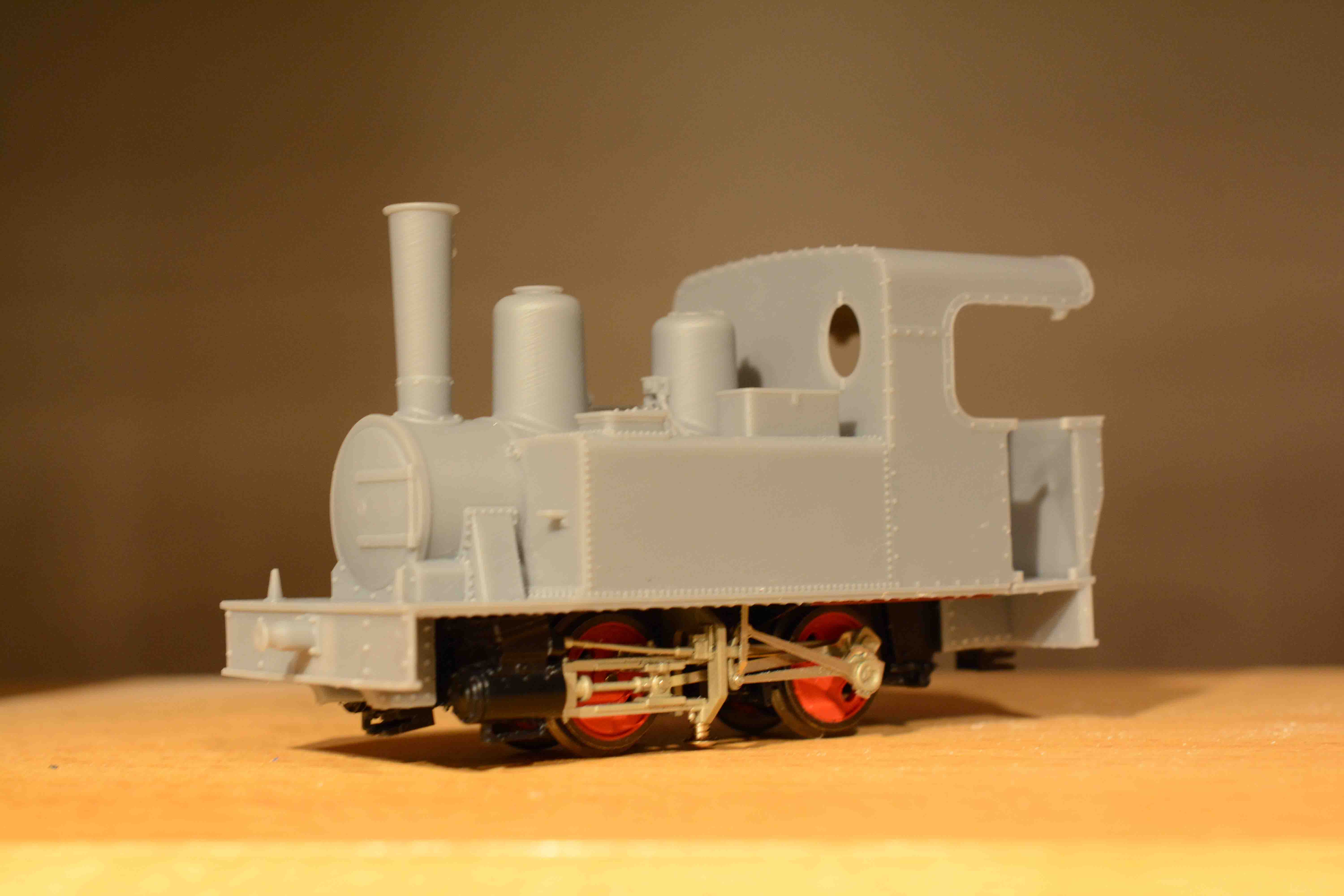

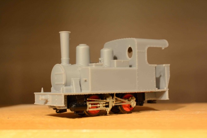

TCamateur a écrit:Bonjour,
Apropos de Tyrphon:
erreur diametre des roues: 0,9mm
erreur écartement des essieux: 2,78mm
La qualité est ( de mon avis ) beaucoup mieux que chez shapeways.
Pour le chassis - O Scale Hobby Shop
cordialement
Stefan
J'ai pris mes sources dans MTVS qui donne un empattement de 1,440 m sur le dessin ... et 1,5m dans le tableau (normal pour MTVS! :mrgreen: ).
La Stainz a 1,600m d'empattement, soit 35,5mm au 1,45. La différence au 1/45 serait donc de 2,2 ou 3,55mm.Disons moins de 10%, et nettement moins encore au 1/43,5
Pour le diamètre des roues, c'est OK. Il existe une version "allemande" avec roues à rayons, mais je ne sais pas si on la trouve facilement.
C'est marrant, quand j'avais étudié la question il y a longtemps, j'avais trouvé de plus grandes différences et j'avais renoncé à cette utilisation, persuadé que le modèle de J.C.Riffaud était très approximatif. Je devais être bourré...
Je fais donc amende honorable et je me présente en chemise et la corde au cou... :oups2:

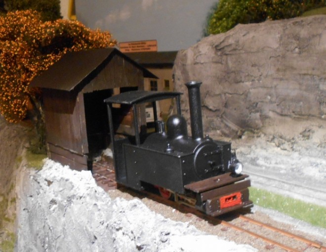

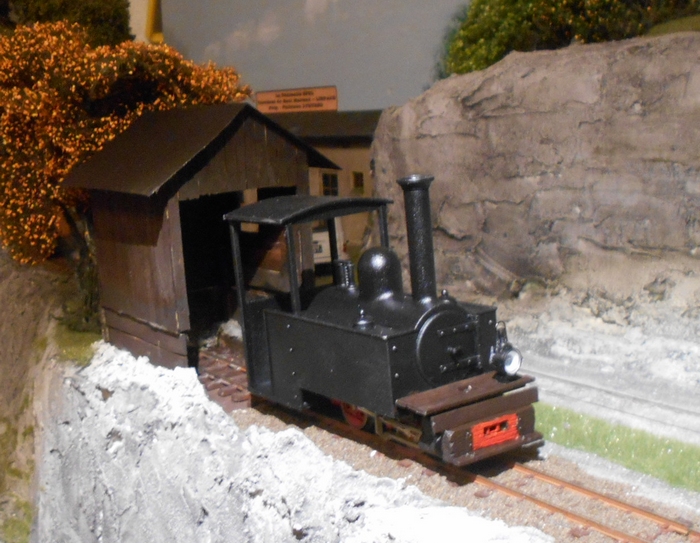

Storm a écrit:Quite à faire une bécane française, un 020 decauville en voie de 60 (donc plus du Oe que du Om) aurait peut-être été plus judicieux... :C6
Et comme disait Pélican, le châssis ne semble pas courrir les sites de vente :?
Vu la taille de la Stainz, c'est plutôt une caisse de Decauville au 1/35 qui conviendrait pour coiffer son châssis. C'est ce qui a déjà été fait par de grands anciens.
Bon, moi je m'en fous, j'ai cinq 020T Magic Trains que je stocke comme un hamster en prévision de ma deuxième ou troisième vie! :prrrt:

Re: Corpet-Louvet 1:45
Messagepar pelican » 03 02 2021 à 09:38
Heu ... je ne me considère pas comme un grand ancien :E1 C7
caisse shapeway au 1/32 sur Stainz Magic Train
https://www.shapeways.com/product/6DACB ... _content=2
Messages: 50667

Messagepar TCamateur » 03 02 2021 à 19:01
Apropos de Tyrphon:
La source Corpet ( page 413 de mon livre Corpet, Louvet et Cie ( 512 pages) ) dit:
écartement: 1m 450
diametre des roues: 0m 800
J'ai verifié les erreurs avec un pied à coulisse sur un chassis Fleischmann:
cordialement
Stefan

Messagepar mlm » 03 02 2021 à 19:07
Elle est sympa sans cela ... le problème c'est de trouver un châssis .... :F9
Et de le sur-écarter pour passer en 0m et avoir une caisse au 1/43.5ème H4 H4 H4

Messagepar Tyrphon » 06 02 2021 à 19:53
mlm a écrit:Elle est sympa sans cela ... le problème c'est de trouver un châssis .... :F9
Surécarer pour passer en Om, adapter un moteur Faulhaber, des sorciers du GEMME l'ont fait.
La caisse au 1/43,5 serait peut-être une bonne idée.
