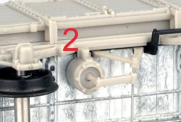

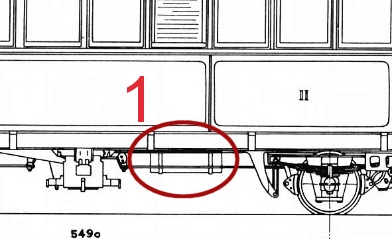

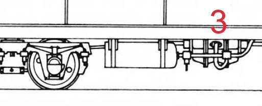

Mais dans le domaine matériel roulant je suis une buse d’où la question suivante sur le freinage !
J'imagine que le cylindre (1) est un réservoir d'air comprimé... mais y a-t-il une "marmite" comme sur le tombereau REE (2) qui serait caché sur l'image par le bloc chauffage, ou un autre mécanisme comme il semblerait sur l'image de la voiture à bogies (3) ?
Merci

JPS a écrit:J'imagine que le cylindre est un réservoir d'air comprimé... mais y a-t-il une "marmite" comme sur le tombereau REE
C'est l'un ou l'autre selon le type de freinage (air ou vide) choisi par la compagnie pour son réseau : réservoir d'air comprimé pour le frein à air ou "marmite" qui est un "réservoir de vide" pour le frein à vide. :maitre:
Pierre. ;)
___________________________
Messages: 4681
Re: Voitures Côtes du Nord à essieu
Messagepar récup'61 » 04 06 2020 à 11:20
Alors, si le réservoir est pour de l'air comprimé c'est du freinage type Westinghouse et il n'y a pas de "marmite" mais un cylindre de frein (contenant un piston).
Si le réservoir est pour le vide (dépression), dans ce cas il y a une marmite.
Tu peux savoir de quel type de frein il s'agit en regardant le diamètre des conduites, pour l'air c'est du 3/4 inch (pouce) pour le vide du 1 inch minimum souvent 1 1/4" ou 1 1/2" pour de long convoi.
Encore une astuce: si c'est du frein à air il y a une triple-valve ou distributeur (dans ce cas 2 réservoirs un petit et un plus grand).
Pour le vide une valve à boule et éventuellement un accélérateur de freinage.
