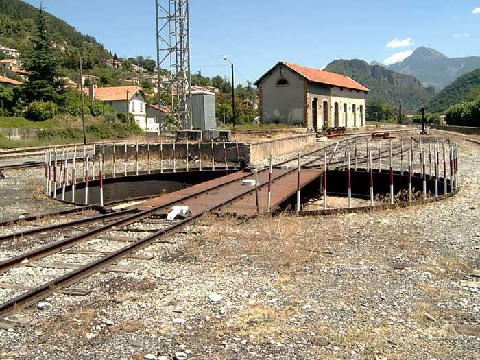

Hi, pour le bon positionnement, le plus simple & fiable reste le taquet .... Comme en réalité !
Tu peux même la faire a 4 files de rails !
Abran
Abran
Messages: 4370
Localisation: Marseille
Messagepar Douglas » 25 02 2007 à 01:46
C'est Digne je pense?
Douglas
Messages: 5119
Messagepar Storm » 25 02 2007 à 22:54
La seconde ça doit être Lingostière...
Messages: 23968
Messagepar Abran » 04 03 2007 à 21:39
Z'avez gagné ! D7
