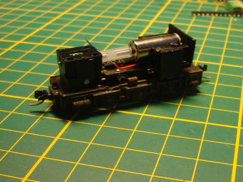

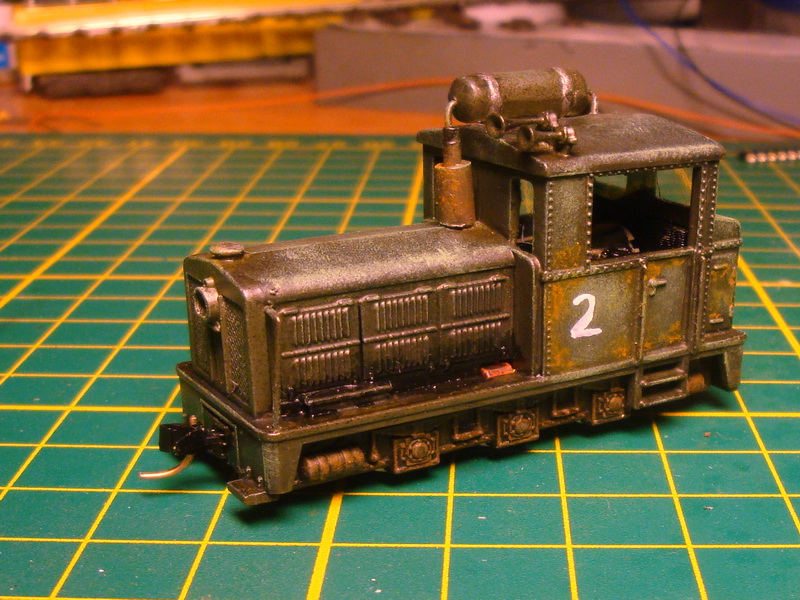

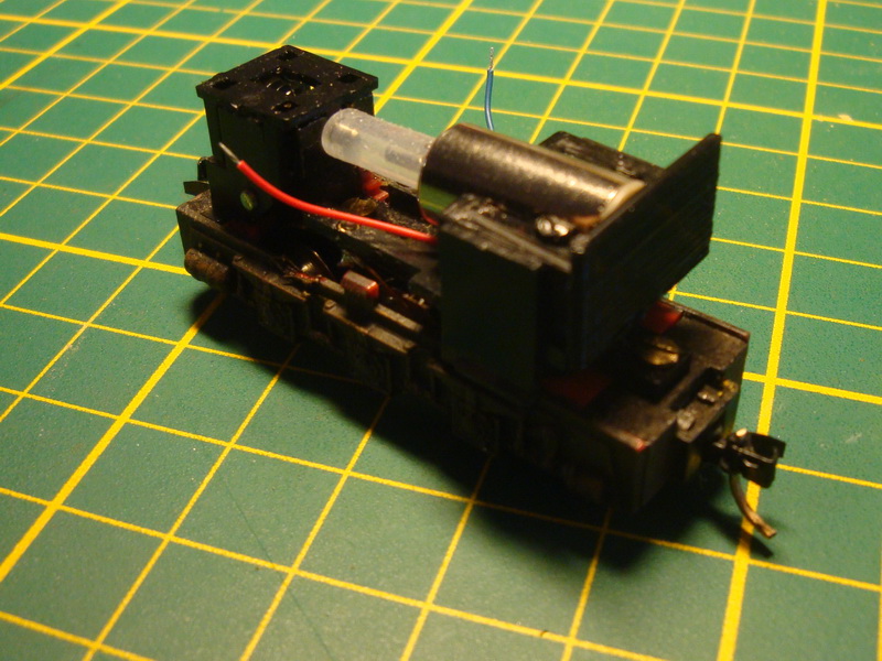

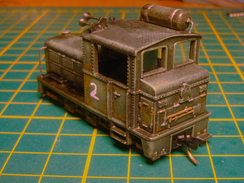

Comme je ne suis pas très "riche" en matériel moteur pour mon réseau en HOe j'ai retrouvé un petit loco Roco au fond d'un tiroir qui fonctionnait très mal et qui, une fois quelques améliorations apportées, pourrait convenir pour mon petit réseau forestier. Entre temps j'ai découvert, via le forum, un petit artisan Hollandais qui visiblement vit en G.B et qui commercialise pas mal de petits accessoires et matériels pour le HOe.
J'ai donc acheté ce kit qui comprends un berceau d'adaptation (en impression 3D, je pense) un petit moteur RSF et un bout de silicone pour se raccorder à l'axe existant. Tout ça pour 25 €, il n'y a rien à redire je pense...une fois monté (en 10 mn à peu près...) le fonctionnement de cette loco a complétement changé . En plus, il est ouvert à tout proposition donc, pour ceux qui ont des engins qui demanderaient un changement de ce type je pense qu'il y a moyen d'avoir des trucs sympas, dans la mesure de ses possibilités, bien sûr. Voici quelques photos de l'engin modifié et remonté:

Sympa ta patine et tes modifs Bernard #B6 Ça va me donner envie d’en reprendre un C7 J’avais dû revendre mes 2 exemplaires à Jeanmi quand j’avais bazardé tout mon HOe (hors autrichien)...
