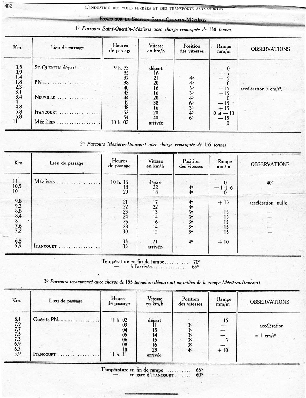

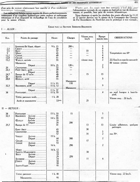

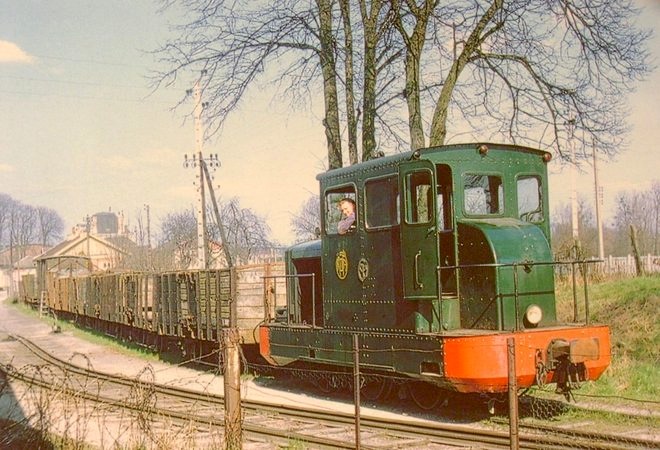

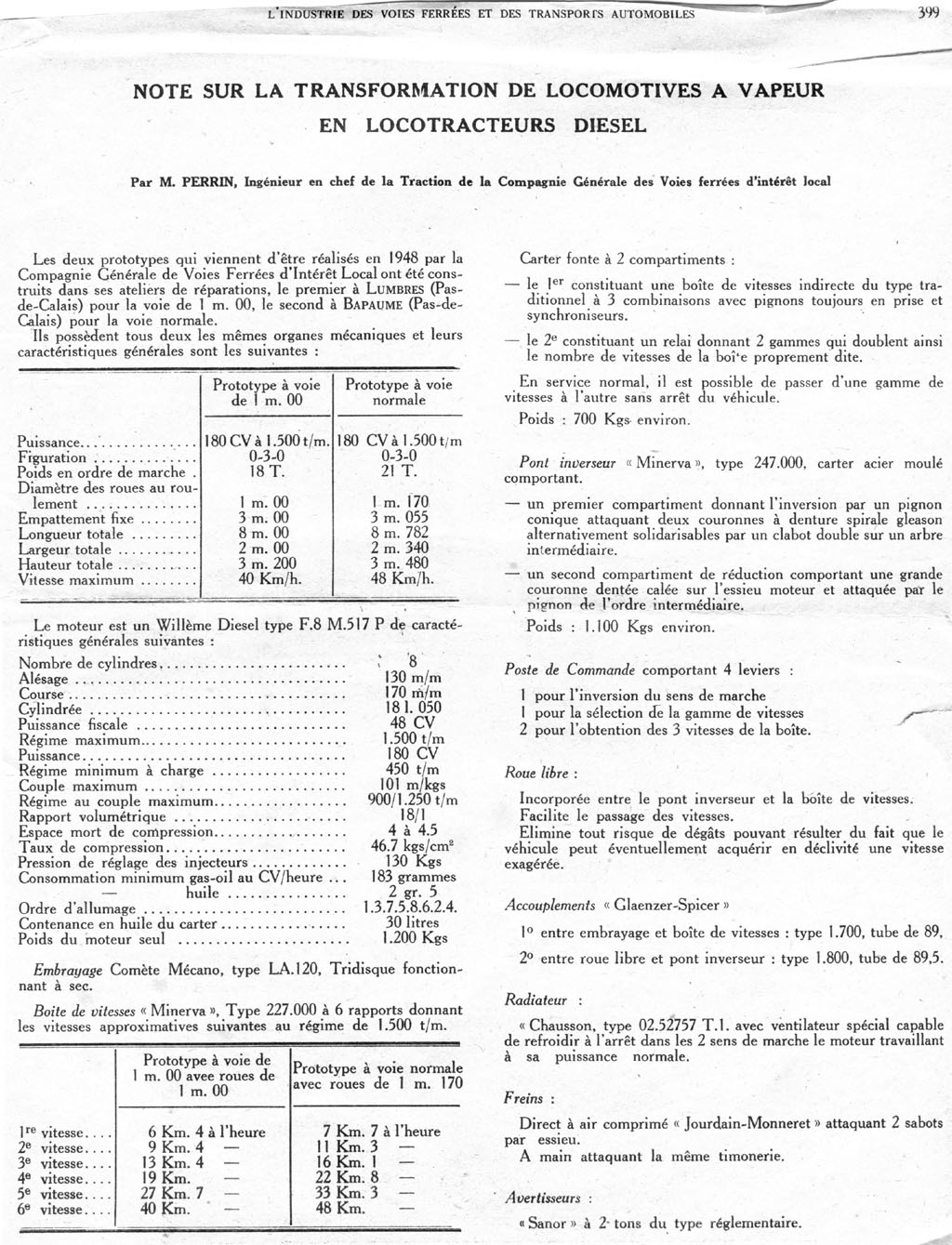

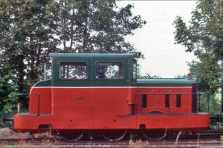

Le locotracteur 301.
- Une belle vue en plan.
- Une documentation solide, article de présentation du locotracteur par M. Perrin, ingénieur en chef à la traction des VFIL.
Enfin, une rare vue couleur, réalisée par Hubert Mozaive, après la réfection du locotracteur par les ateliers de Prix-les-Mézières (Ardennes).
- En action, en tête d'une rame de tombereaux, lors de la campagne betteravière de 1958.
Lorsque l'engin arriva sur les voies du réseaux des bains de mer, il arborait toujours cette décoration.
- Manoeuvre à Noyelles, en 1961.

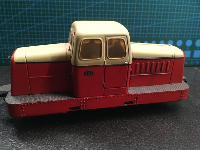

Messagepar Tyrphon » 16 08 2023 à 09:58
Elle fut disponible autrefois, en kit résine (Dupliform ?), modélisé sauf erreur par Philippe Graveline. Ce doit être le modèle de la photo.
