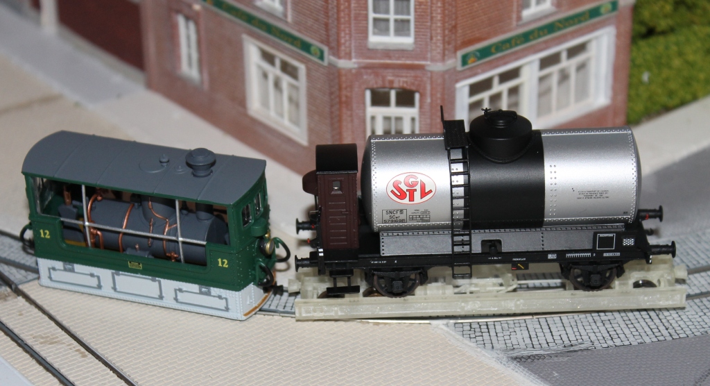

C'est vrais que cette machine est surdimensionnée pour du 1/87. H4
Par contre, si on ne la fait pas côtoyer des trams bien à l'échelle, c'est "jouable" :
Scène d'inspiration (trams de Mulhouse) :
Ce que cela donne, juste en situation.
Bien évidemment, ni la machine, ni le rollwagen (Shapeways), ne sont fonctionnels... C7

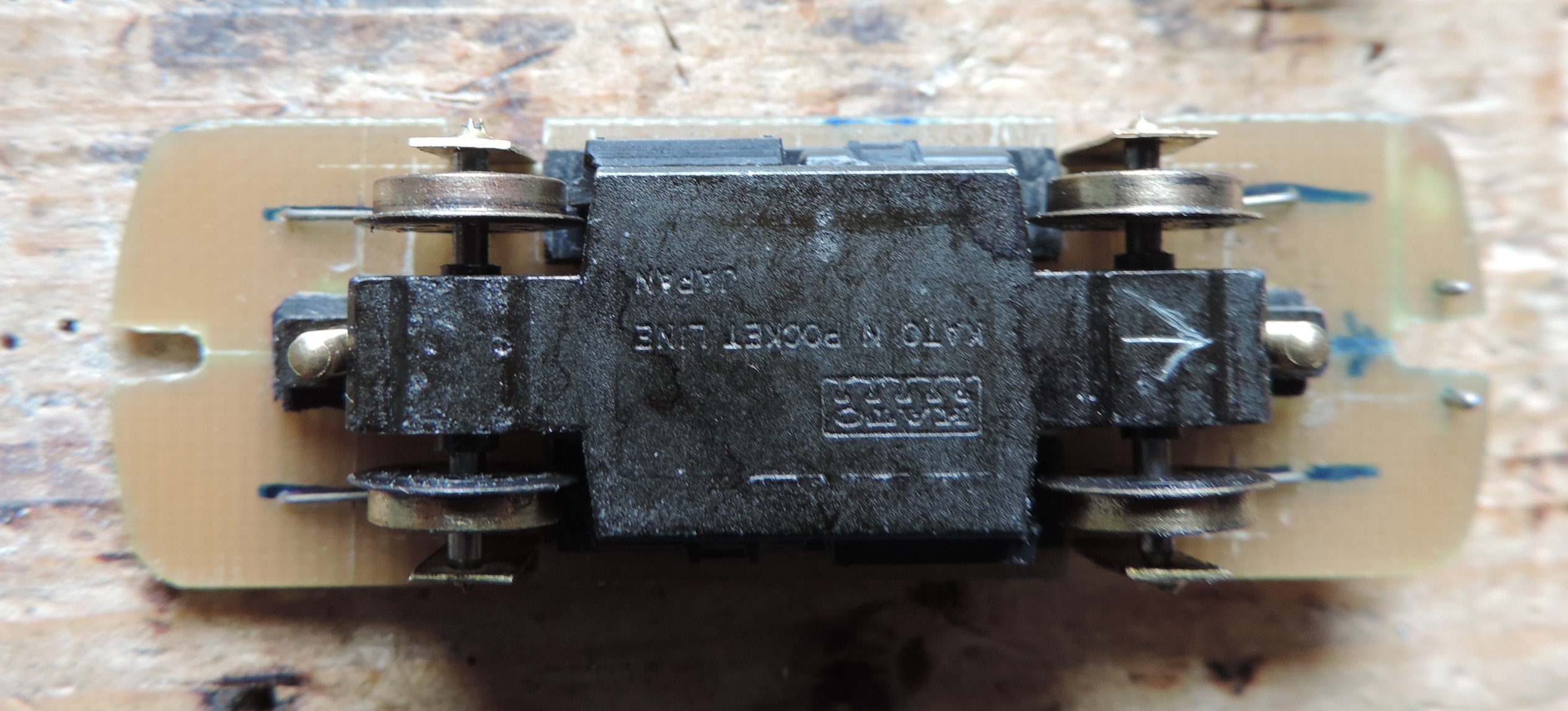

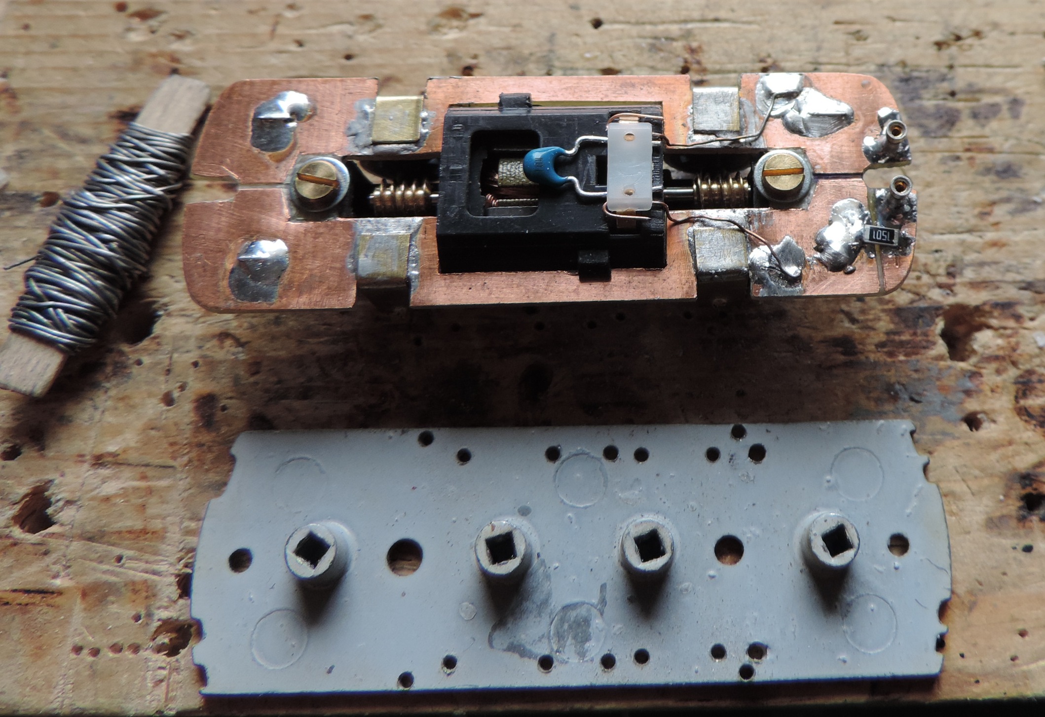

Oui, je savais bien que l'échelle était un peu grande entre 1/87e et 1/76e (00), mais je ne pensais pas que visuellement cela ce verrait autant! Tant pis pour moi, cela m'auras permis de voir comment faire un bogie HOm avec un bogie Kato en N.
J'ais profité des deux petits ergots prévus pour clipser la carrosserie, pour fixer le moteur sur un nouveau châssis en circuit imprimé. J'adore utiliser ce produit, rigide, s'usine facilement, soudable des deux cotés si on utilise du double face*, et permet d'utiliser ses propriétés conductrice pour intégrer les différents conducteurs électrique nécessaires. Comme il faudra élargir les "boites d’essieux" pour le HOm, ça permet d'y souder les quatre lames conductrices dans lesquelles les nouvelles "boites d'essieux" auront été faite à la pointe à tracer.
* L'utilisation du simple face peut créer un "bannanage", du fait que toutes les contraintes de soudures ce trouve sur une seule face, comme le bois ou le carton que l'on peint d'un seul coté! :E1
