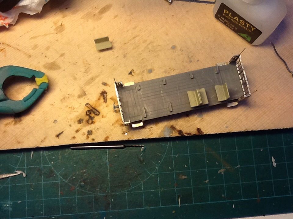

Le montage préconisé est super solide.
Sur les rambardes je reconnais que ce plis est le point faible du kit.
mais le collage du marchepied par dépot d'une goutte de plasty, j'avais testé sur des longerons saroulmapoul que j'avais à la maison avant de dessiner les gravures. :D ;)
Plus jamais de H0m ...

Je les ai décollé en manipulant la voiture :? Perso, je vais sécuriser après, chacun fait comme il veut :maitre:

tu plies comment les rambardes ?? :D3
Re: BCF - Voiture Blanc-Misseron CBR, MTVS (et autres réseau
Messagepar bcf_trains-et-bateaux » 02 03 2016 à 12:43
Il ne plie pas, il coupe et il ressoude à 90°, ce qui est tout à fait possible vu la configuration de la pièce.

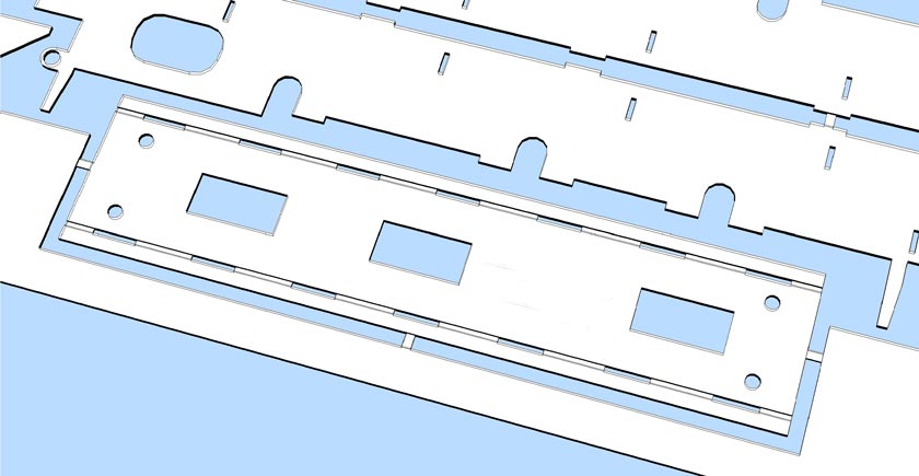

Messagepar 3DMetrique » 02 03 2016 à 17:36
Pour pouvoir faire des rebords très petits (on peut descendre à 3 fois l'épaisseur du métal) on ajoure la zone de pliure.
Ici, sur la plaque de garde du locotracteur X, le rebord fait 1 mm sur du 0,3 m d'épaisseur. Ça se forme sans difficulté.

Le problème vient du fait que la pliure se replie sur elle même: arrivé à un certain point, on ne peut plus tenir les deux parties (même avec une plieuse) donc, les bords se déforment.
À gauche, j'ai coupé et soudé, à droite j'ai plié
