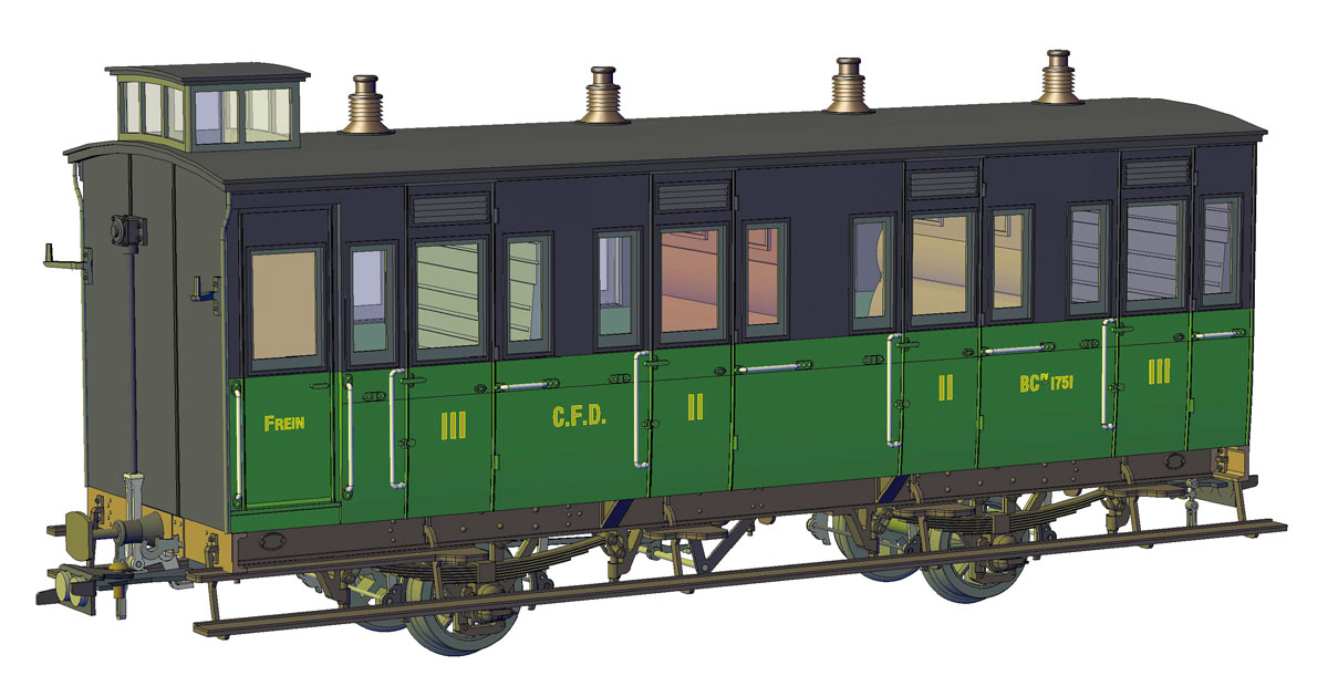

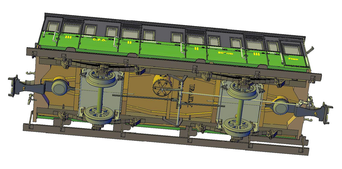

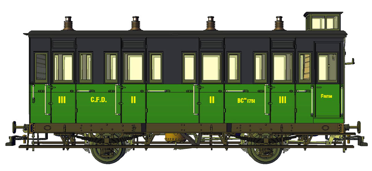

En attendant de m'y atteler :mdr2: je continue les devoirs de vacances (peu de mérite vu le temps :H2 ) :
Les BC1751 et 1752 sont terminées
Les axes des roues tournent dans des paliers fixés sur un U en maillechort lui même fixé sous le plancher. La finesse de la suspensions ne permettait pas de tout faire en résine. Les sabots de freins sont sur la même pièce.
Cyril
Messages: 3741

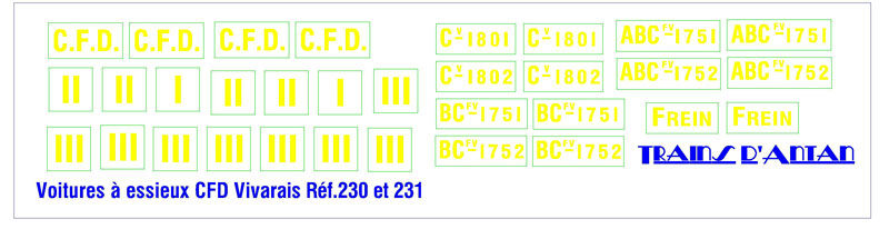

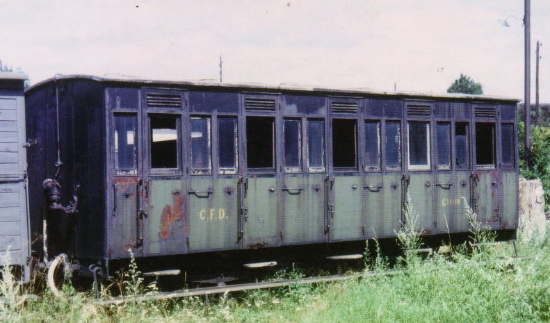

Messagepar malletslm » 20 07 2011 à 18:47
:rod_coeur
Bonjour Cyril, prévoiras-tu aussi les décalcomanies pour les immatriculations "fin de carrière" ? en effet, les "BCfv" étaient devenues des "ABCfv", avec l'immatriculation au milieu (et plus de chiffres de classe sur les portes)... ;)
... tandis que les "Cv" étaient restées des "Cv" ;) , seuls les chiffres de portes ayant disparu : là, l'immatriculation ancienne pourra servir dans les deux cas :B3 :
Pour mémoire, ces deux magnifiques clichés (dont on ne connaît malheureusement ni la date ni l'auteur :cry: ), sont sur le site de Loco Diffusion. :maitre:

Messagepar 3DMetrique » 20 07 2011 à 19:19
Les décalco sont déjà faits et les deux immat sont prévues.
Cyril
Messages: 3741
Messagepar malletslm » 20 07 2011 à 21:01
Génial ! #B6 : aucun détail ne t'échappe... :maitre: :D

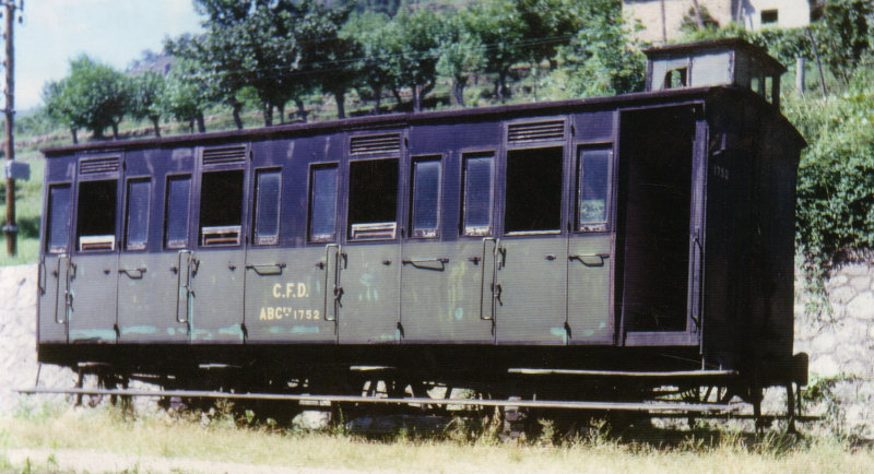

Messagepar YVES » 21 07 2011 à 12:03
Belles voitures CFD, 3DMétrique.
Qui osera les faire versions touristiques ?

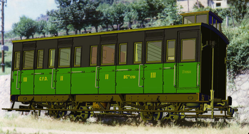

Messagepar 3DMetrique » 21 07 2011 à 12:04
Grâce aux conseils éclairés de notre ami mlm, j'ai légèrement modifié le modèle, notamment au niveau de la guérite, maintenant je peux faire la comparaison avec la photo publiée par Yves :
Pour ce genre de comparaison, le plus difficile est de retrouver la bonne focale et la position du photographe, si la photo n'a pas été recadrée c'est assez facile (l'axe optique est au centre !).
Attention, il y a une illusion d'optique classique qui fait que les deux voitures ne paraissent pas être prises sous le même angle, hors dans la réalité les deux images sont parfaitement superposables. Malheureusement on ne peut pas mettre les deux images côte à côte sur le forum.Ceci ferait quasiment disparaître l'illusion.
