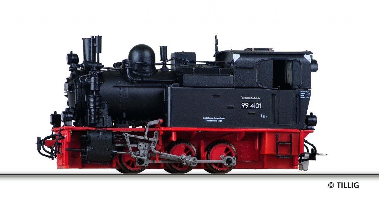

Cette machine Tillig ref. 02970 me plait bien, mais quelle gabarit à t-elle ?
est-elle proche des machines HOe comme les HF110 Roco et les Mallet et Meyer Bemo ou plus proche de machine plus généreuse comme la Mallet Weinert ?
Je viens de m’apercevoir qu'avec la même référence, certains vendeurs l'annonce pour du HOe et d'autres pour du HOm :F9
http://www.ebay.de/itm/TILLIG-02970-Dam ... 4d1fa11b14
http://www.ebay.de/itm/TILLIG-02970-Dam ... 4621a185de
J'y comprends plus rien :? HOe ou HOm :F9
Merci.
pascal

Cette 030 des c.f. du Harz sort (ou va sortir...) dans les deux écartements ;) , et sous les références suivantes :
Reproduction "conforme" en H0m :
- ref. 02920 : BR 99 6101 - analogique
- ref. 92600 : idem - digital
- sous la ref. 01272 existe aussi un coffret compenant la BR 99 6102 (même type, mais avec des caisses à eau un peu plus longues) + 3 wagons de marchandise "Spreewaldbahn"
Variante "free-lance" en H0e :
- ref. 02970 : numérotation (fictive) BR 99 4101 - analogique
- ref. 92610 : idem - digital

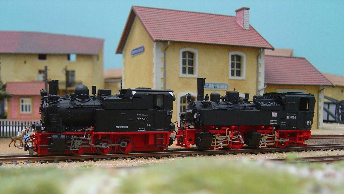

Côté gabarit, cette 030 à voie métrique est (comme en réalité !) une "costaude"... dont le gabarit en largeur/hauteur est comparable à celui de la Mallet 99 5906 Weinert. Et comme je possède déjà la version en H0m :^) , voici une photo (agrandissable) des deux machines ensemble :
Comme le montre la photo, cette nouveauté Tillig est un très beau modèle, d'une finesse #A4 pratiquement comparable :!: à la Mallet artisanale de chez Weinert : ça n'a plus rien à voir avec l'ancienne 030 "Spreewaldbahn" issue de l'époque Zeuke...

La vraie est métrique et c'est une grosse brute. Elle fait 2,50m de large et 3,65m de haut (soit environ 29mm de large et 42mm au 1/87). C'est un peu inférieur aux Mallet Weinert, mais plus que la Mh Roco et sans doute que la Hf 110.

En ce qui concerne ton réseau, note que cette nouvelle 030 Tillig... passera forcément là où passe la Mallet Weinert, et se mariera avec les mêmes matériels roulants : tu es seul juge. :^)
