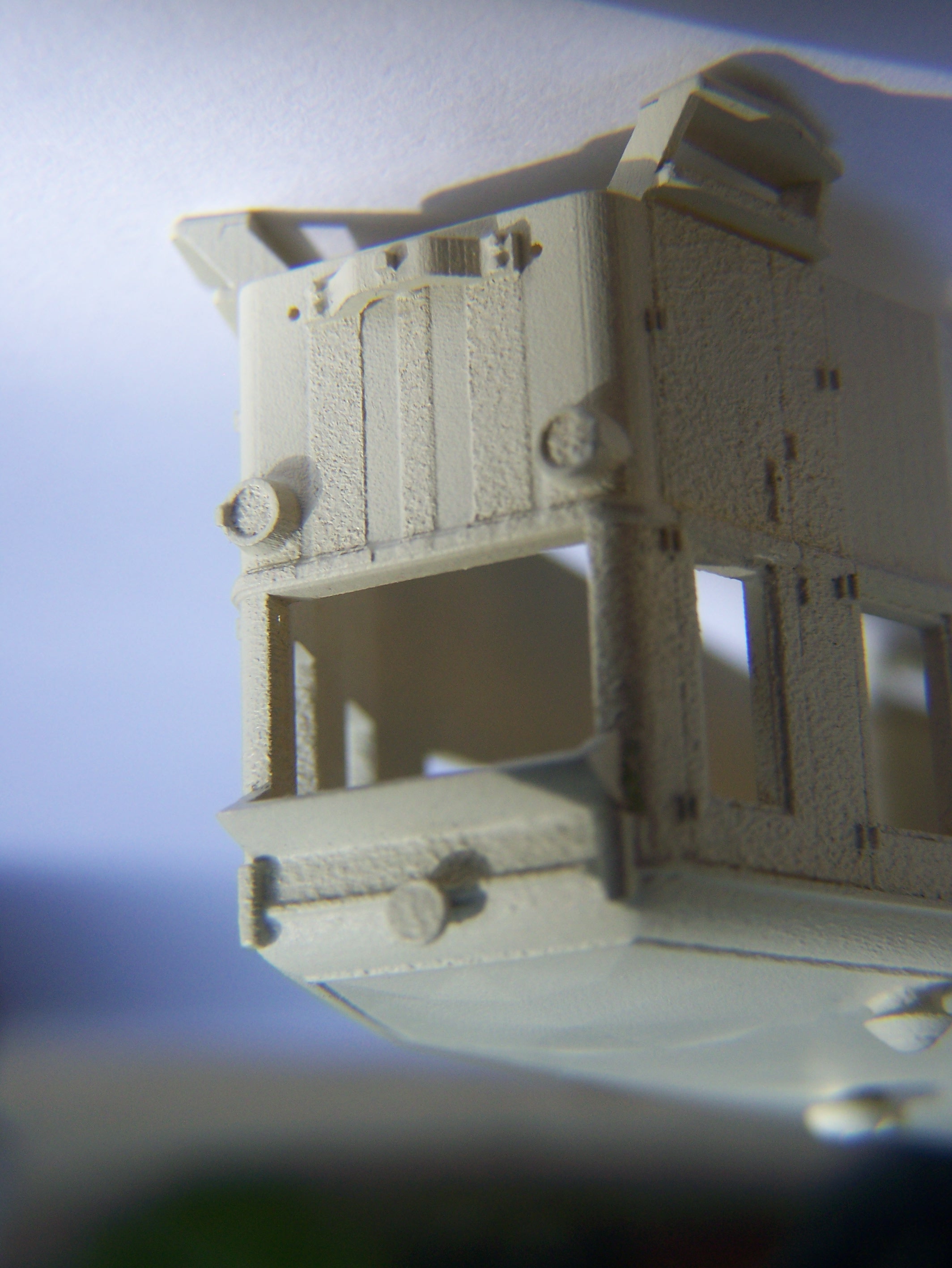

Messagepar Tyrphon » 15 07 2013 à 00:02
Oui, il y a effectivement un problème de "roughness", qui apparait sous les surplombs.
99 6001 shapeways 01.jpg (74.74 Kio) Vu 5454 fois
On le voit sur les flancs de cabine et sur les flancs de caisses à eau et à charbon (sous les marchepieds, représentés bêtement en relief). Mais bon, ce n'est pas trop gênant. Un léger ponçage des flancs de caisses et une petite couche de vernis sur les flancs de cabine ont quasiment fait disparaitre les défauts. Je pense qu'il ne faut pas dramatiser!
J'ai bien envie de tester le WS&F sur le X, qui n'a pas trop de détails susceptibles de disparaitre au ponçage. De toutes façons, le risque financier n'est pasz bien grand, même avec le port qui double le prix.

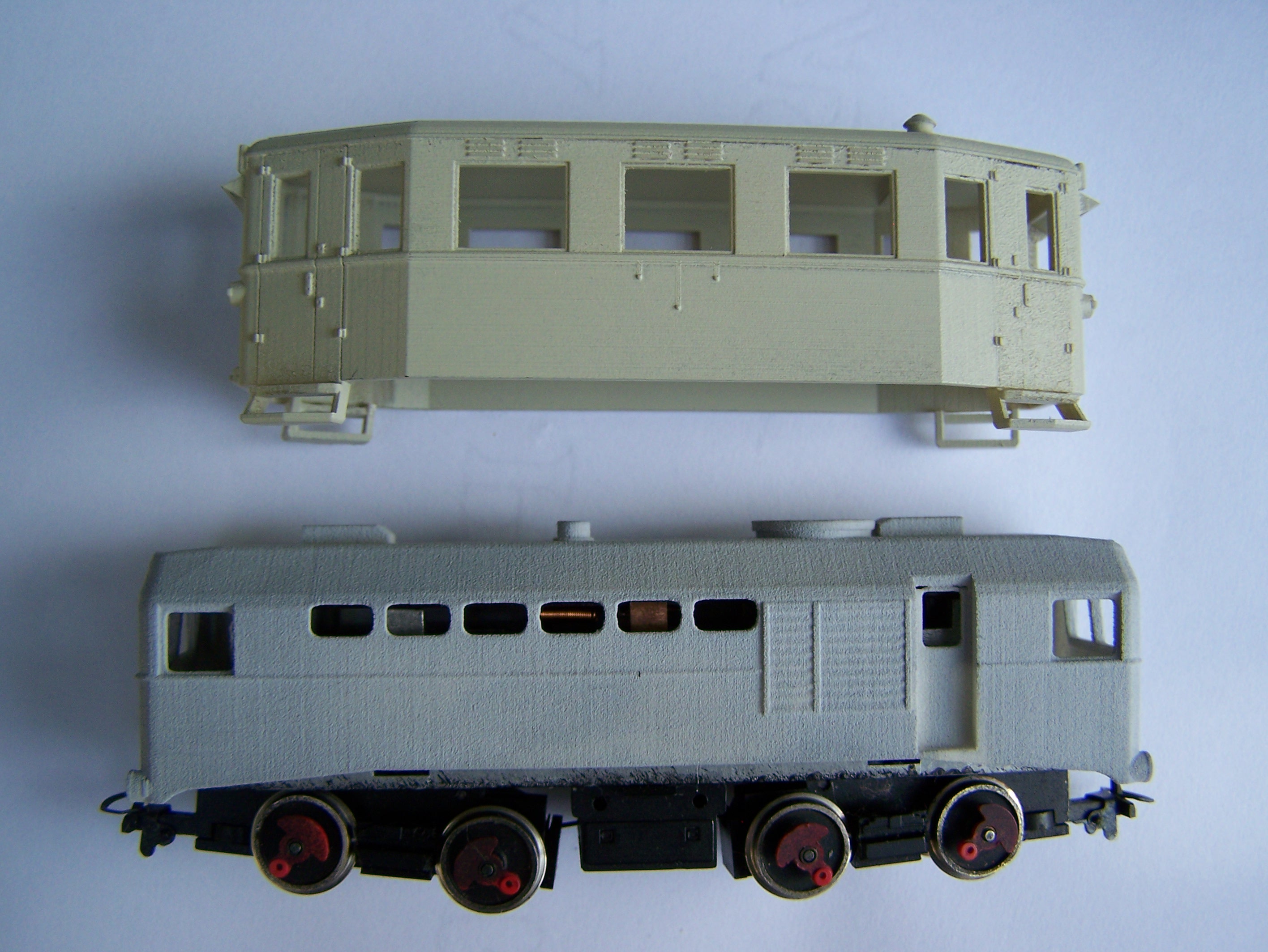

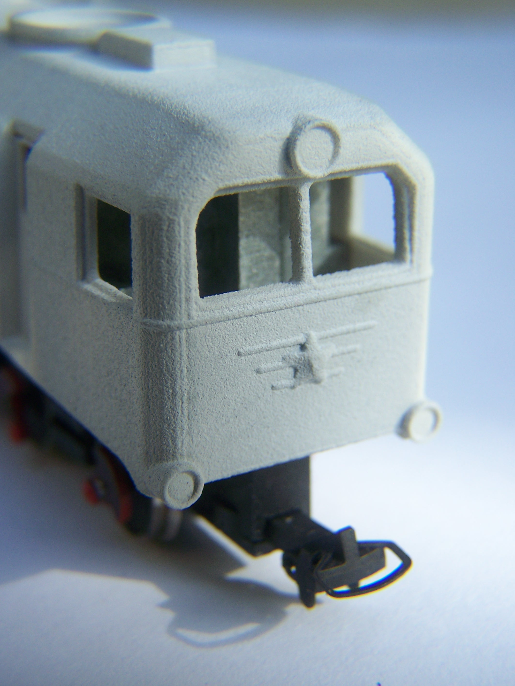

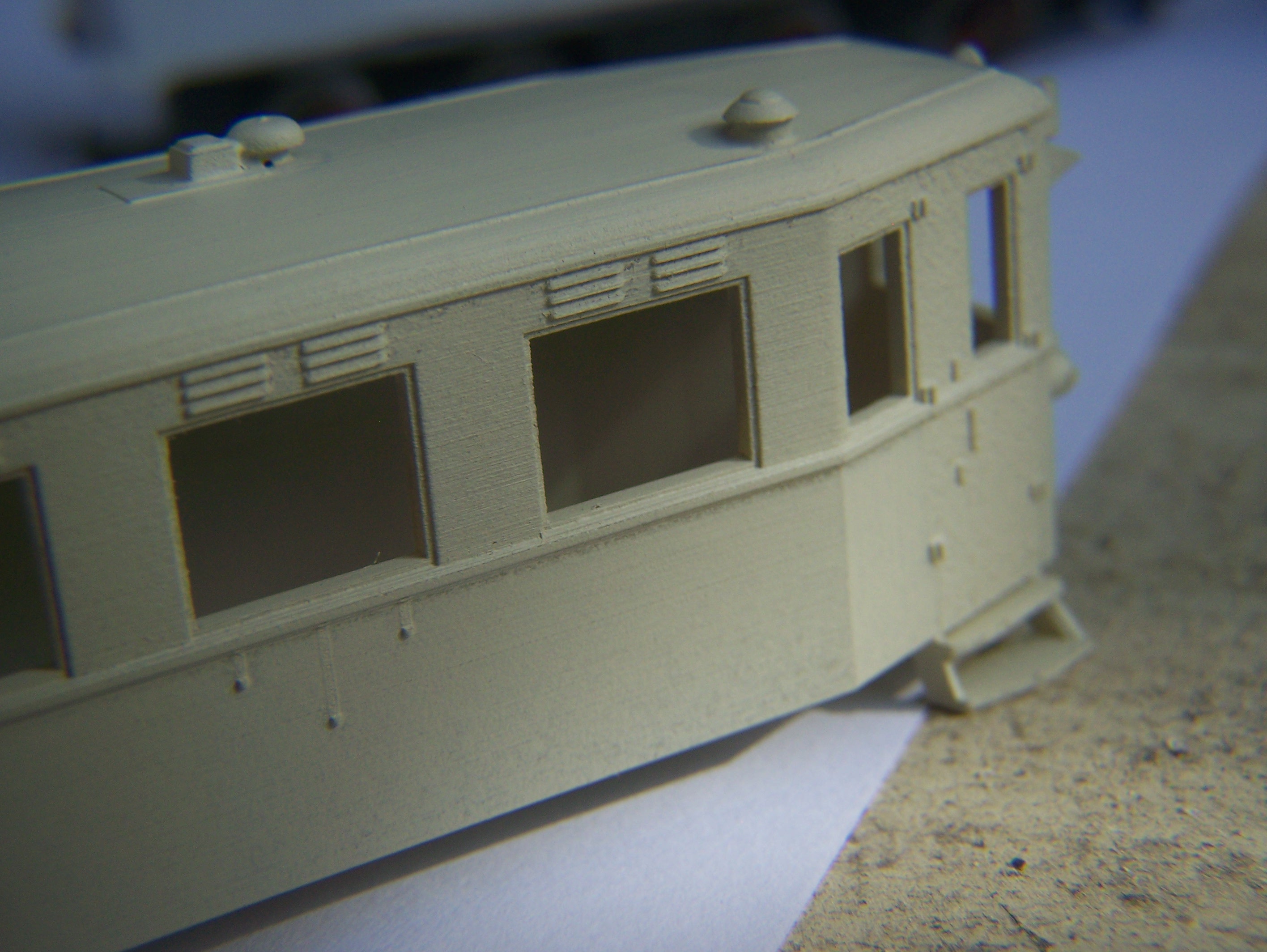

Re: Un petit projet Shapeways pour la communauté

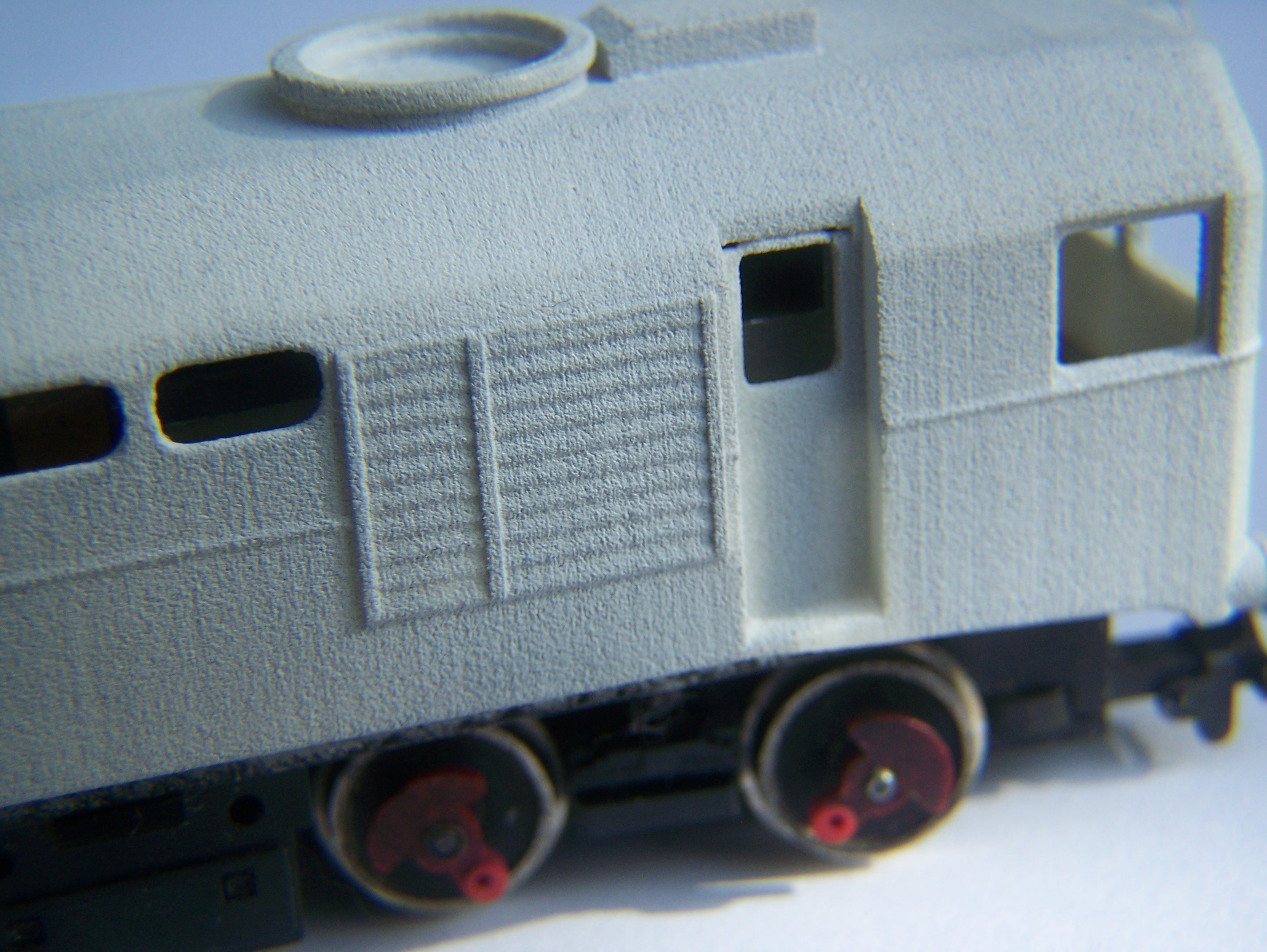

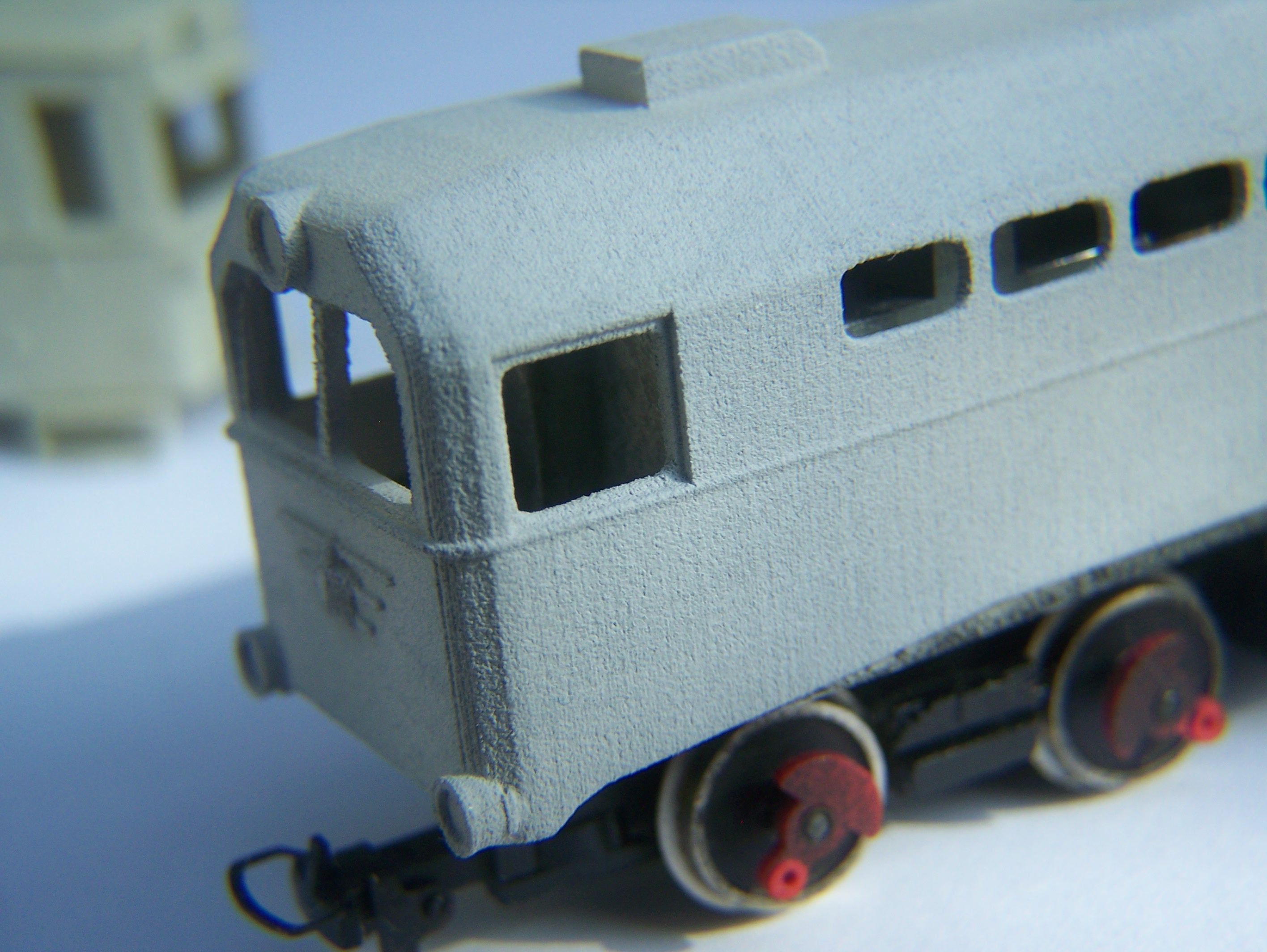

Messagepar Sakula » 16 07 2013 à 09:59
Le problème "WSF" contre "FUD" :F9
Sur le premier photo (normale) ont voit 2 modèles Shapeways :
Avec un objectiv 'macro' ont voit les problèmes indiquer dans le forum :
Ont voit des bandes suite des pieds de l'attelage (Macro photo et FUD)
(Macro photo et WSF)
Les cadres :
voit aussi le grillage
Le grillage sur le TU 2
N'oblier pas ce sont des photos "Macro"!!!
A vous de choisir :rod_siflet
Sakula comme toujours :ipb-279
(les modèles ont obtenu une couche 'primer')
Sakula
Messages: 96
Enregistré le: 09 05 2010 à 21:49
Messagepar Tyrphon » 16 07 2013 à 22:44
Il est certain que le macro est impitoyable, en faveur du FUD, même si certaines zones sont un peu granuleuses.
Et puis, on m'a dit que le WSF était impossible à poncer, alors que j'ai pu le faire avec le FUD.
Mais je croyais que le gros problème avec la résine "ordinaire" était la transformation des courbes en escaliers, plus que le grain.

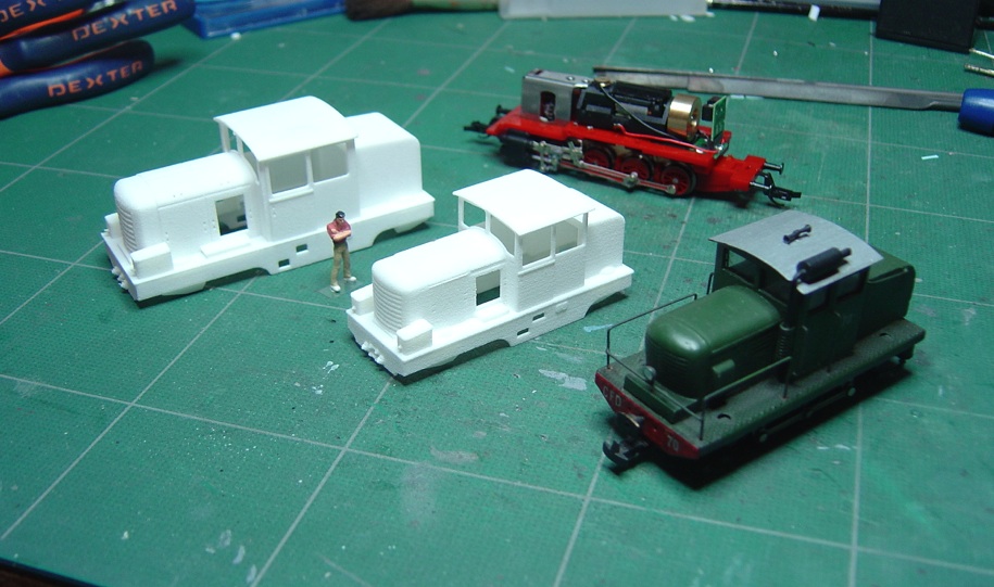

Messagepar malletslm » 24 07 2013 à 18:22
En attendant, j'ai reçu aujourd'hui le "nouveau X" de Ivanf ! ;)
De gauche à droite : le "X géant", la nouvelle mouture et l'ancien "70" Mougel. On voit que le "nouveau X" :rod_coeur joue maintenant dans la même catégorie de taille que le "70" #B6 . Il est même - comme le vrai - un peu plus court et pourra éventuellement, à mon avis, se prêter à de sympathiques adaptations "free-lance" en H0e ! :idea:
Derrière, on peut voir le châssis Tillig TT que j'ai prévu d'utiliser : comme prévu, la mécanique actuelle devrait tenir dans la caisse en largeur et hauteur, une fois retirée la platine digitale derrière le volant d'inertie. Il faudrait vraiment que Tillig remette ce châssis en production (il est toujours au catalogue mais difficile à trouver dans le commerce)... :!:
Les affaires reprennent :^) : je pense me lancer dans les travaux du châssis en août, et pour détailler la caisse il me faudra trouver un peu de "grille" pour les faces latérales du capot avant... quelqu'un aurait-il une piste ?
