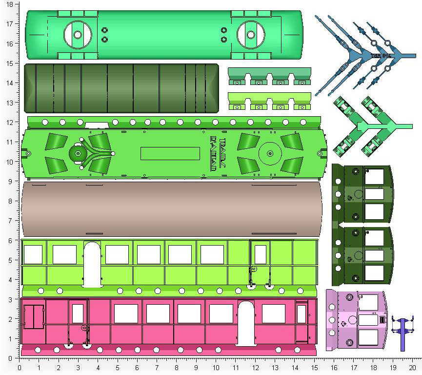

Notre ami Storm a raison, l'important réside dans la conception, quelques que soient les techniques de fabrication. C'est la meilleure façon de marier la découpe laser avec l"impression 3D et la photodécoupe qui permettront d'arriver au modèle attendu. Si cette conception permet la duplication industrielle c'est encore mieux !
L'impression 3D n'est qu'un des outils, mais c'est un outils qui permet d'oublier ceux que l'on a subit dans notre jeunesse, à savoir tour, fraiseuse, diviseur et autre trucs particulièrement vicieux !Il y a là une jouissance énorme vis à vis de nos maîtres d'atelier C7.

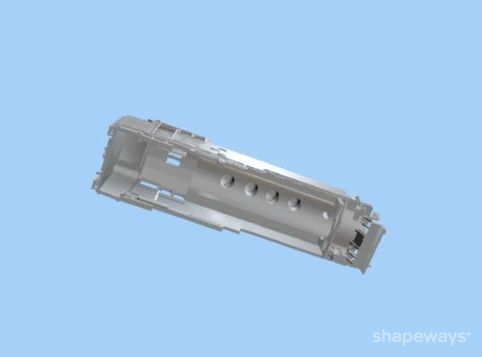

J'ai une question tout à fait bête pour ceux qui savent, mais l'impression 3D est une technique que je ne connais pas trop et je dois avoir quelques idées fausses.
J'imagine l'imprimante fonctionnant comme un rendu par lancé de rayon où la buse dépose une fine couche de matière et où le volume est réalisé par la superposition des couches.
Alors voilà : nos modèles, qu'ils soient en métal, en plastique injecté, en carte plastique ou en Canson et calendrier, sont tous creux. Et on peut se servir de la place à l'intérieur pour intégrer la motorisation.
Qu'en est-il des caisses provenant d'impression 3D comme celle commercialisées par Shapeway ? Sont-elles d'un seul bloc où vide à l'intérieur ?
Bien sûr, je pourrai acheter une telle caisse pour savoir, mais comme je sais que certains d'entre-vous, notamment Tyrphon, en ont utilisé, je pose la question. Je saurais ainsi si je dois m'emm... à faire des trous avec Blender ;)

En fait l'imprimante 3D possède deux têtes qui pour l'une projette de la résine photo-polymérisable et pour l'autre un support qui peut être un gel ou une cire que l'on va éliminer par lessivage ou par chauffage. Ce support permet de faire des porte-à-faux ou des creux.

Messagepar declic » 25 03 2013 à 08:46
Bonjour :F5
Une photo extraite du site de Shapeways.
C'est creux !

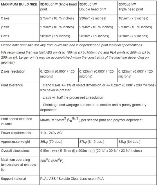

Messagepar Beyer-Garrat » 25 03 2013 à 10:51
Bien sur toute les réalisation sont creuse d'ou l’intérêt de ce genre de machine #B6
Et comme je sais que ce sujet agite beaucoup les esprits :rod_mdr2 :rod_mdr2 :rod_mdr2
Viens d'être annoncé une imprimante 3 têtes en résolution 125 microns prix 2495 € ça arrive ça arrive C7
http://www.bitsfrombytes.com/store/bfb-3dtouch-3d-printer-triple-head
Caractéristiques :

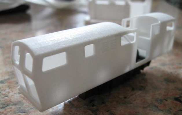

Messagepar Christophe_Menier » 25 03 2013 à 22:32
Quelqu'un aurait-il testé l'impression en FUD sur Shapeways ?
J'ai chargé sur le site ce genre de pièces, j'ai peur d'être déçu par le rendu. Sur leur site, l'aspect final semble lisse (mieux en tous cas que le strong & flexible).

Messagepar Christophe_Menier » 25 03 2013 à 22:47
oui car la texture 'de base' ne me plait pas du tout.
Exemple sur une caisse (prise sur le site Shapeways), on dirait que c'est du laiton oublié dans les grottes pétrifiantes de Savonnières... C7 , c'est tout recouvert de calcaire !!
Je suis en train de modéliser la 130 St Léonard en HOm, mais pas du tout convaincu par sa réalisation en STL monobloc (pas le châssis qui est un Bemo).
Christophe_Menier
Re: La 3D comme vous l'avez rêvé
Messagepar Storm » 25 03 2013 à 22:58
L'utilisation d'un apprêt doit arranger les choses :maitre: Par contre, travailler en caisse monobloc n'est peut-être pas la bonne solution… 2 demi-caisses me semble plus adapté mais tu auras du mal sur les parties cylindriques à éviter les strates :C6
