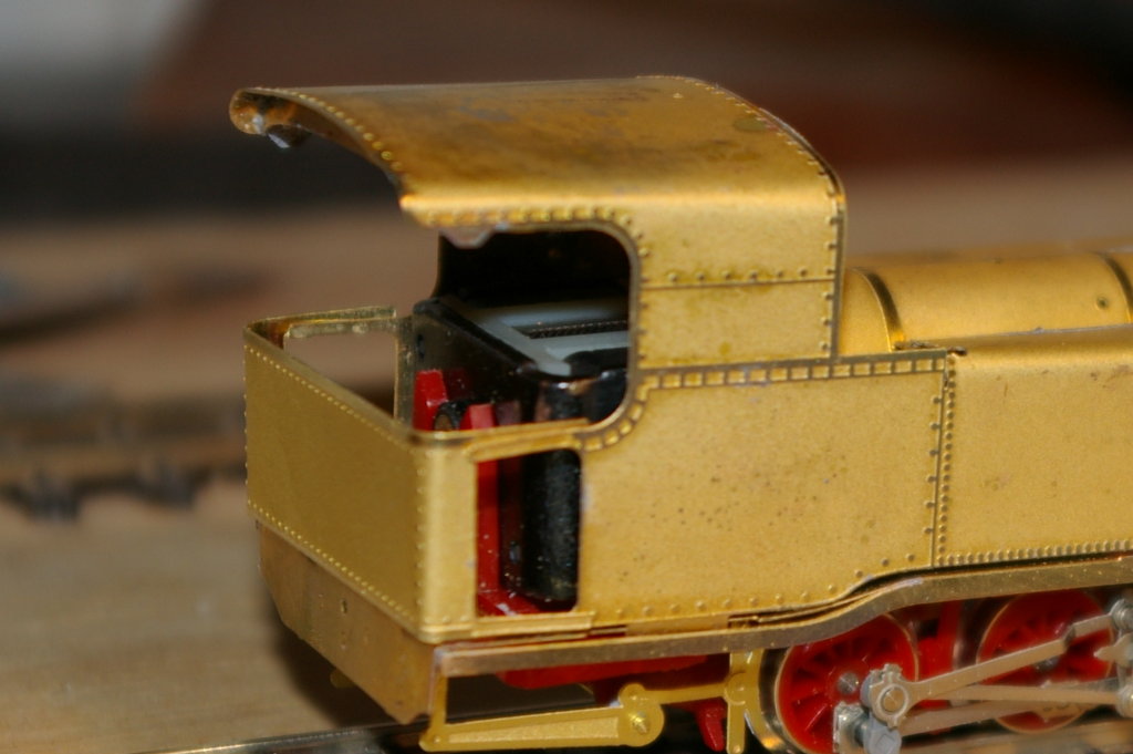

Messagepar Marcel » 07 03 2012 à 23:21
Merci de vos appréciations.
Voici le balcon redessiné :
Personnellement, il me plaît bien...

Re: 030T Corpet n° 12 "Landerneau" CFD-Finistère HOm
Messagepar Kazh du » 07 03 2012 à 23:33
Marcel a écrit:Personnellement, il me plaît bien...
A moi aussi #B5 #B6 E2
Messagepar rail1435 » 08 03 2012 à 08:30
Et moi itou! #B6
Encore que j'attends la prochaine disparition de ce rouge qui écorche les yeux au profit d'un gris foncé ou noir. Mais c'est peut-être moi qui me trompe: je n'ai jamais vu de photo de vapeur bretonnes en couleur.

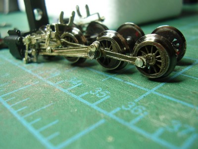

Messagepar Marcel » 08 03 2012 à 10:25
Je profite de ta remarque pour soulever la question de la peinture de ces châssis rouges (et des roues !) : que préconisez-vous ? (nettoyage, aprêt...)
Je dois dire que j'hésite à déposer l'embiellage... :^s
Messagepar Kazh du » 08 03 2012 à 22:06
Au pinceau tranquillement tout simplement.
Messagepar Marcel » 08 03 2012 à 22:22
Merci de vos avis. :^)
Quelle peinture as-tu utilisée Kazh du ?
MJModélisme
Marcel
Messages: 2499
Messagepar Kazh du » 08 03 2012 à 22:28
Acrylique Pébéo "ombre naturelle", ce qui me sert généralement pour les voiles de poussières ou boues.
Une couche très fine mais la peinture non diluée, sortant directement du tube puis après séchage passage d'un jus pour assurer d'aller dans les recoins des rayons.
Cette méthode donne une surface non lisse qui laisse évoquer le mélange de la poussière, de la boue et de la graisse.
Messagepar Marcel » 09 03 2012 à 12:23
Merci, je vais opter pour le pinceau... moins ...expéditif que le pistolet... :^>
MJModélisme
Marcel
Messages: 2499
Messagepar rail1435 » 10 03 2012 à 19:37
Pour helvétiser mon châssis Primex, j'ai aussi opté pour le pinceau, sans démontage des bielles ni des roues. Il faut faire tourner le moteur à la mains pour accéder partout. Au lieu d'une acrylique, j'ai utilisé une synthétique: gris foncé mat de Humbrol. Cela nécessite un diluant issu du pétrole et nuisible pour la santé (sic). Pour ce genre d'application, j'ai toutefois utilisé la peinture sans dilution.
Sur la photo, j'ai l'impression que les voiles de roue sont en plastique, comme sur ma 050 de Zeuke. Un apprêt est peut-être nécessaire pour de l'acrylique.
Messagepar Kazh du » 11 03 2012 à 13:47
Les voiles de roues sont bien en plastique, mais comme j'avais démonté les roues du châssis, j'ai nettoyer au savon et à la brosse à dent avant de peindre.
La première couche ayant pas trop mal collé j'ai ensuite mis mon jus final...mais je n'avais pas peind avec une loupe...il y a des manques :H2
