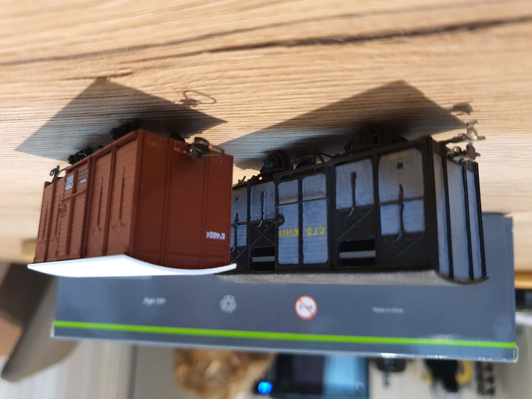

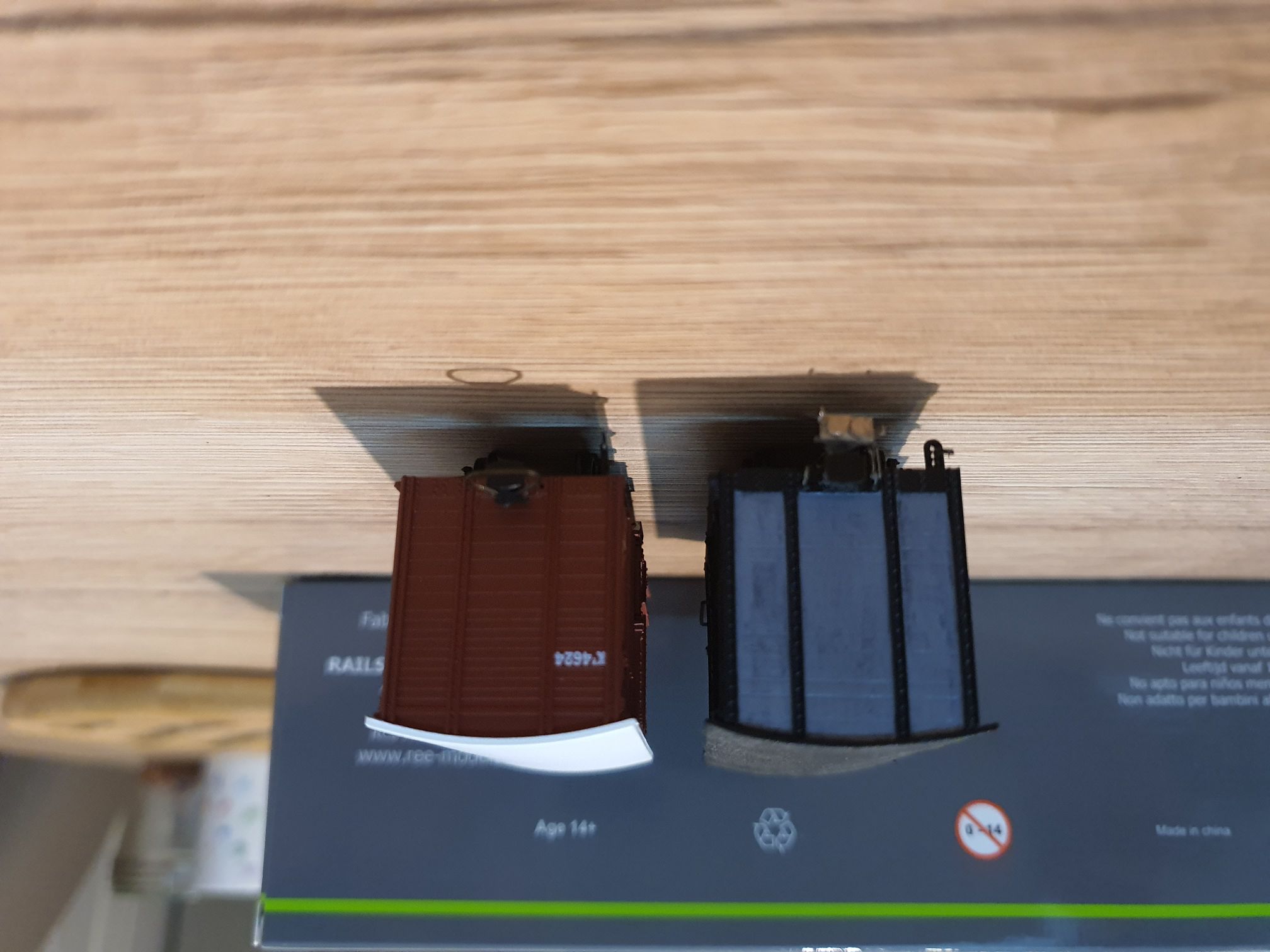

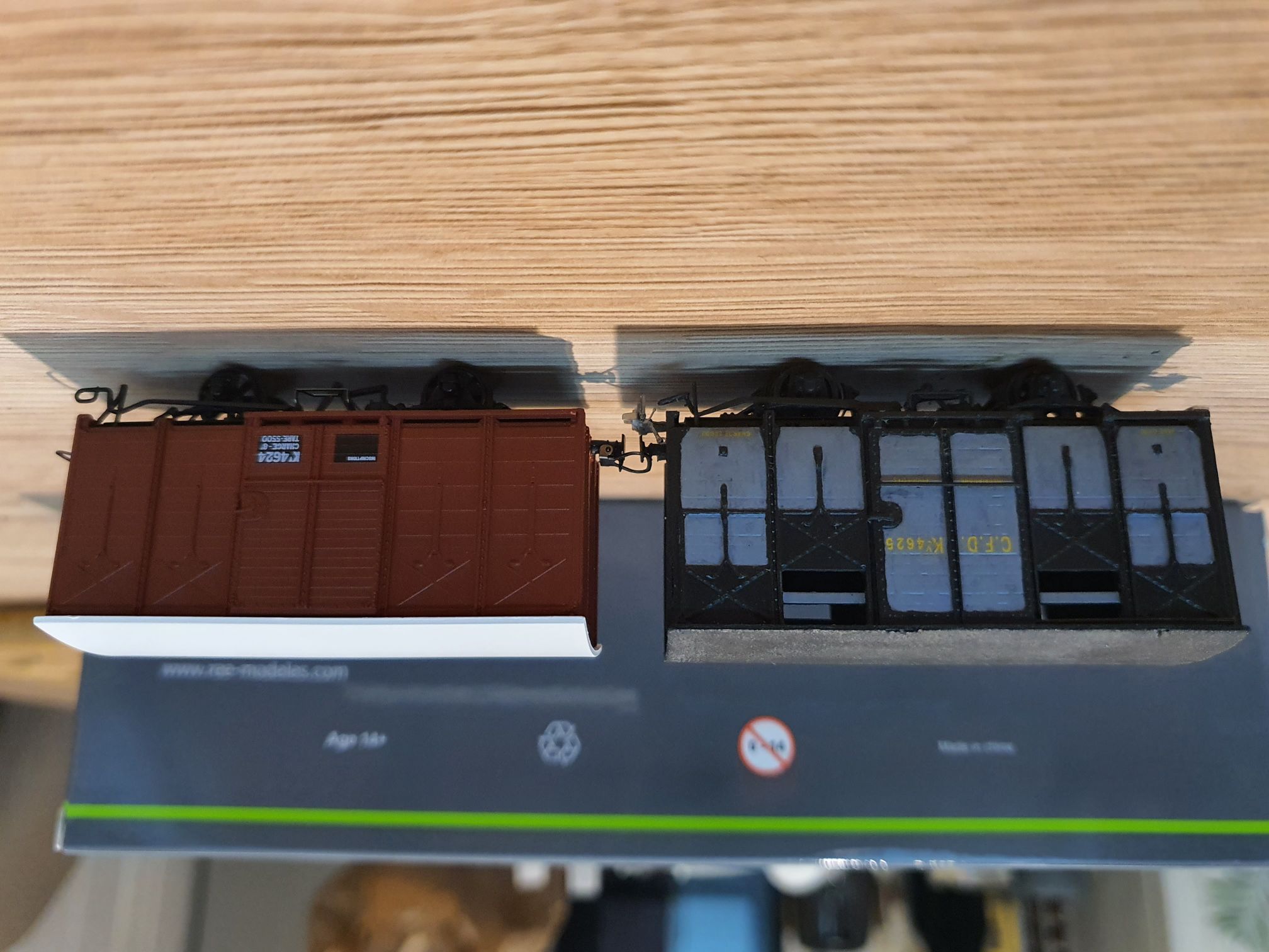

Messagepar Storm » 13 09 2020 à 21:54
Allez, faut bien que quelqu'un s'y colle
[attachment=2]REE1.jpg[/attachment]
[attachment=1]REE2.jpg[/attachment]
[attachment=0]REE3.jpg[/attachment]
Avantage au REE pour la finesse des roues, soyons honnête, pour le reste tout à été dit :maitre:
