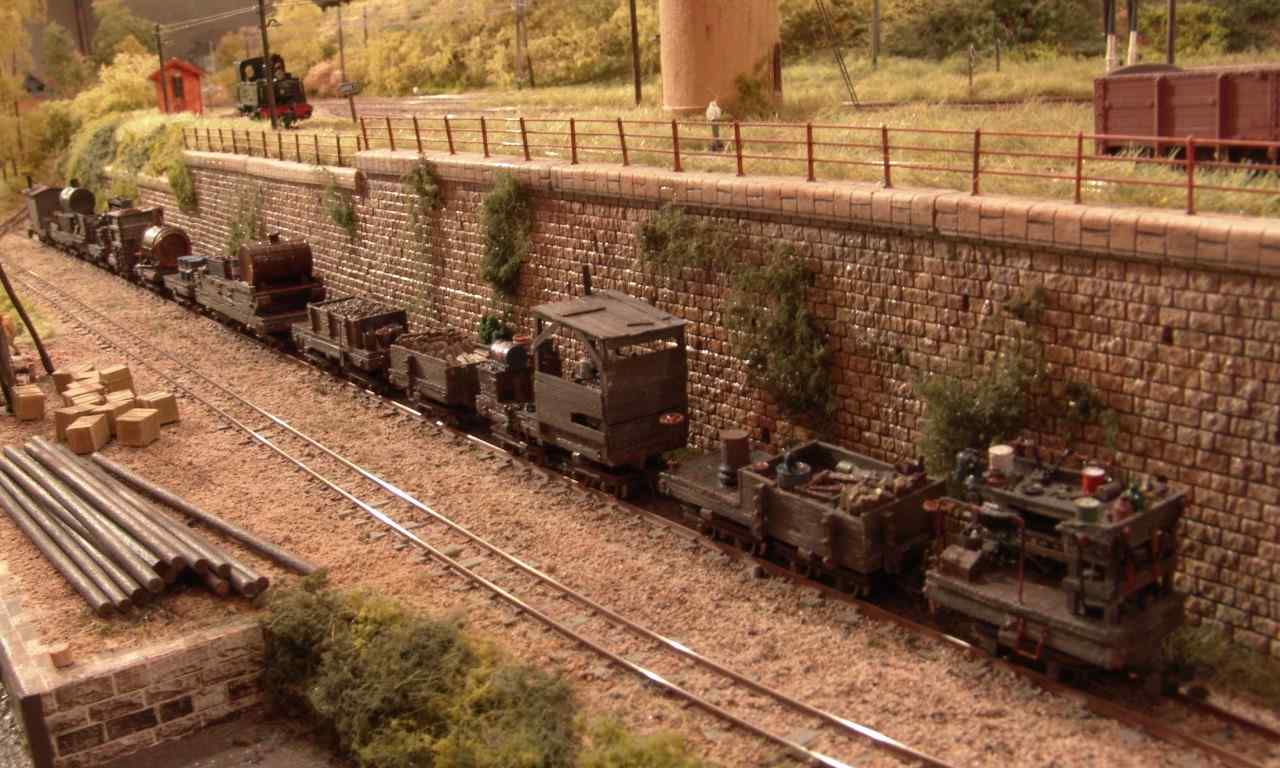

Ce soir, la Mallet attelée à une bretonne et équipée, a enlevé 8 des wagons de chantier en métal blanc, sans arrachement de l'attelage magnétique :B3
Les manoeuvres de formation des convois (toujours avec mes bretonnes) sont, de loin, plus aisées #B6
Port de Carhaix

Messagepar mlm » 16 05 2011 à 23:27
sur ta photo ....elle est où la bretonne!.....et la mallet!....des preuves! :ipb-251
:rod_mdr2 :rod_mdr2 :rod_mdr2 .
Marrant ton train atelier #B6 #B6
