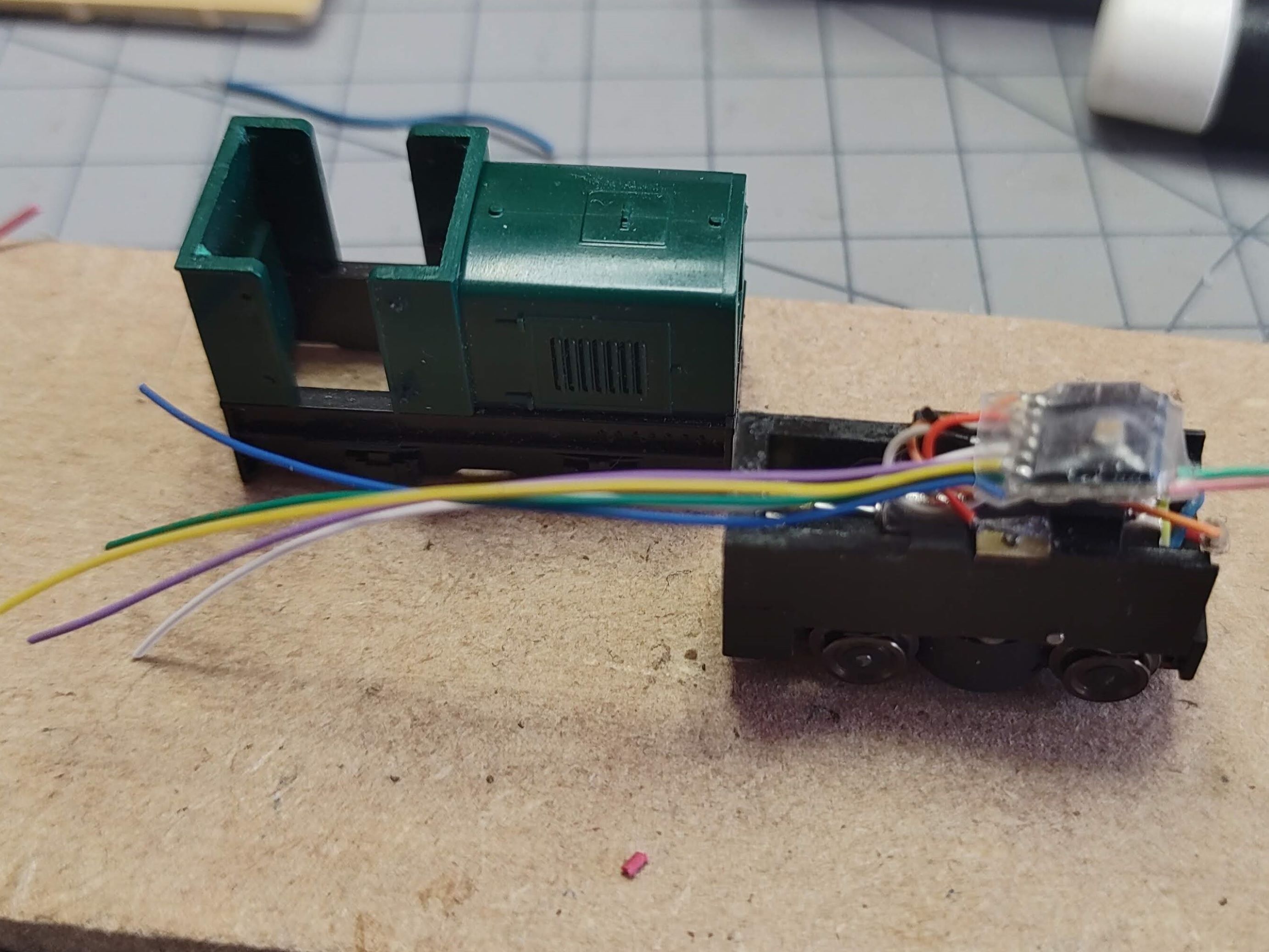

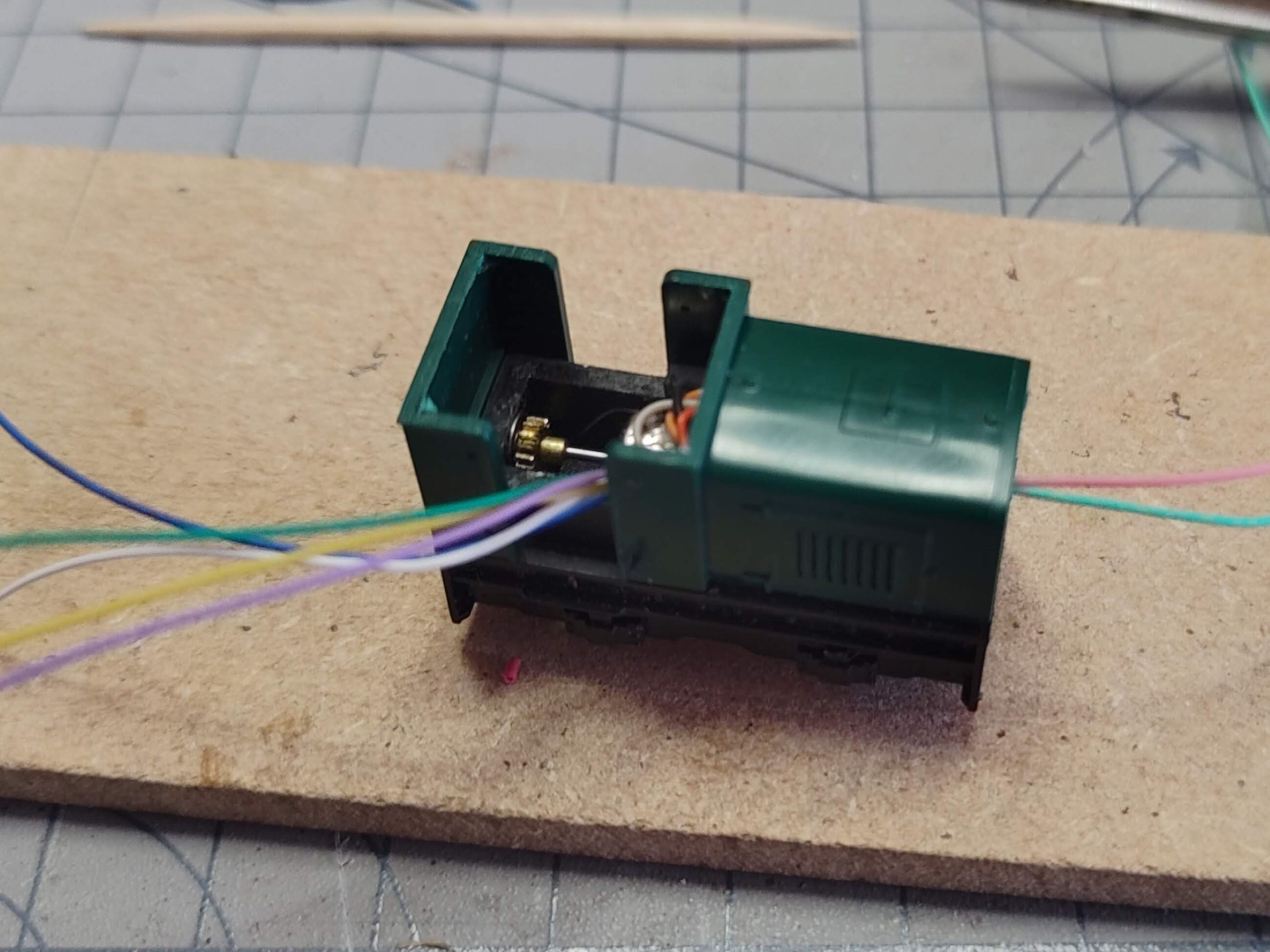

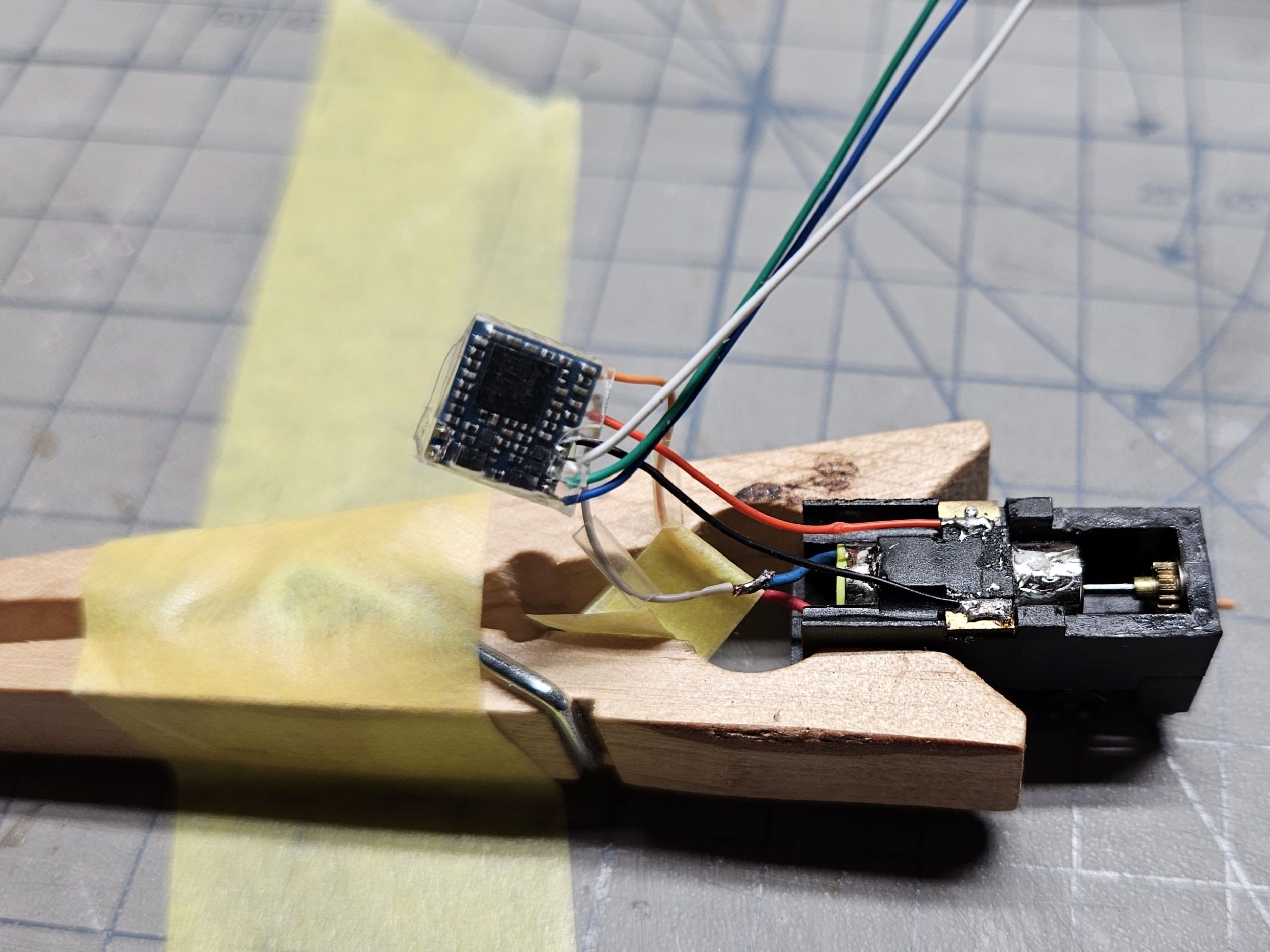

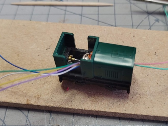

Bravo pour ce mini modèle. En digital c'est possible avec un ESU V5 micro.
Petit truc pour le réglage du décodeur ESU avec un moteur tramfabreik 12v et un ESU V5 micro, prendre les valeurs suivantes issues du site SB Modellbau:
CV2=2,
CV51=6,
CV52=0,
CV53=120,
CV54=40,
CV55=2,
CV116=25,
CV117=50,
CV118=5,
CV119=5.

Y'a de la place pour un décodeur #B5 Tu essayeras si ça passe :maitre:

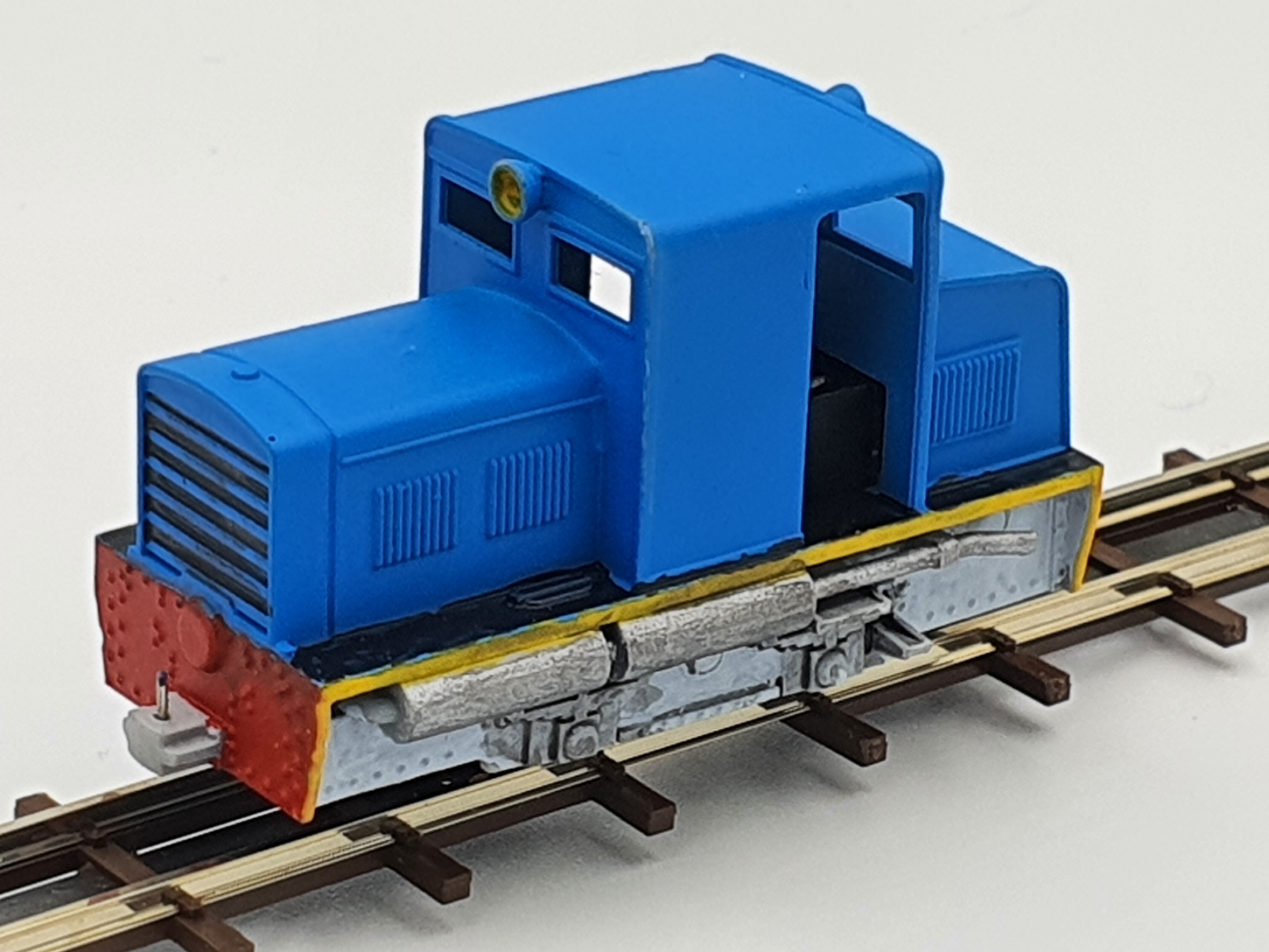

Vous en avez rêvé? Le voilà:
C'est dispo dans la boutique ici

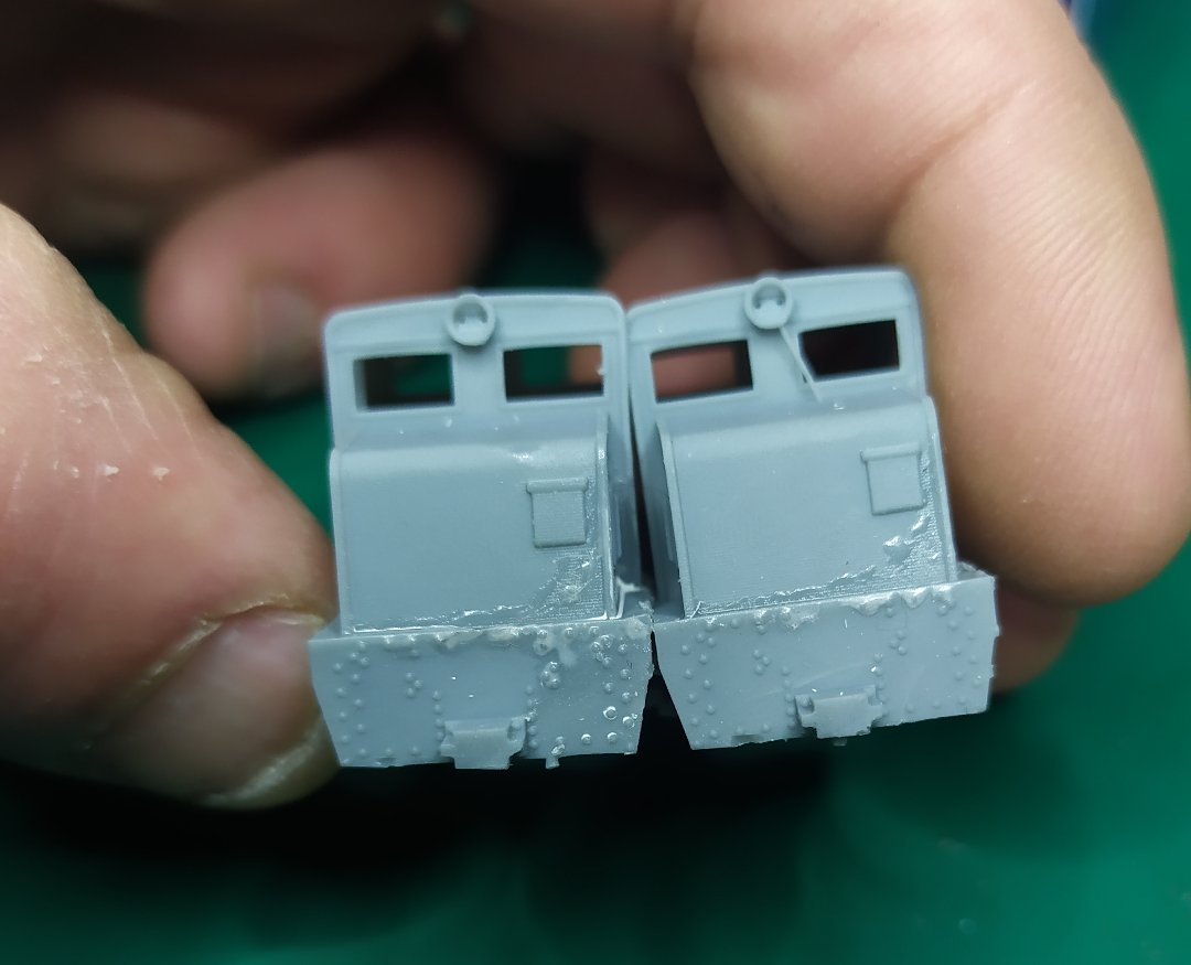

Bonsoir tout le monde. Un client m'a prévenu d'un soucis sur ses caisses de Billard T75. Pour le moment, je ne l'ai pas constaté sur d'autres caisses et bien entendu, elle seront remplacées et envoyées dès lundi. Comme je sais que l'on n'ouvre pas toujours ses boites tout de suite, si vous êtes parmi les premiers clients, jetez un oeil et envoyez moi un petit mail pour vous faire connaitre et que je puisse remplacer.
Désolé Cédric et merci de m'avoir prévenu. :maitre:
