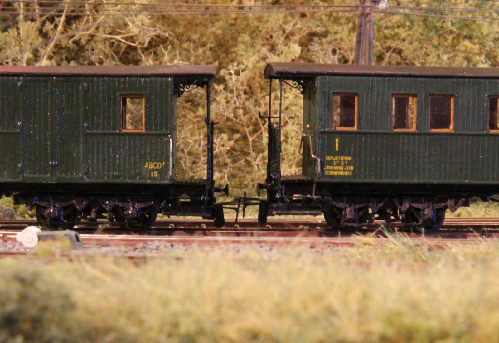

Cyril m'a envoyé quelques attelages pour les tester en situation: Port de Carhaix possède des courbes R33 et des pentes à plus de 4% dans les parties cachées....

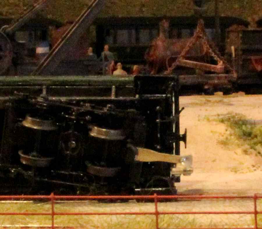

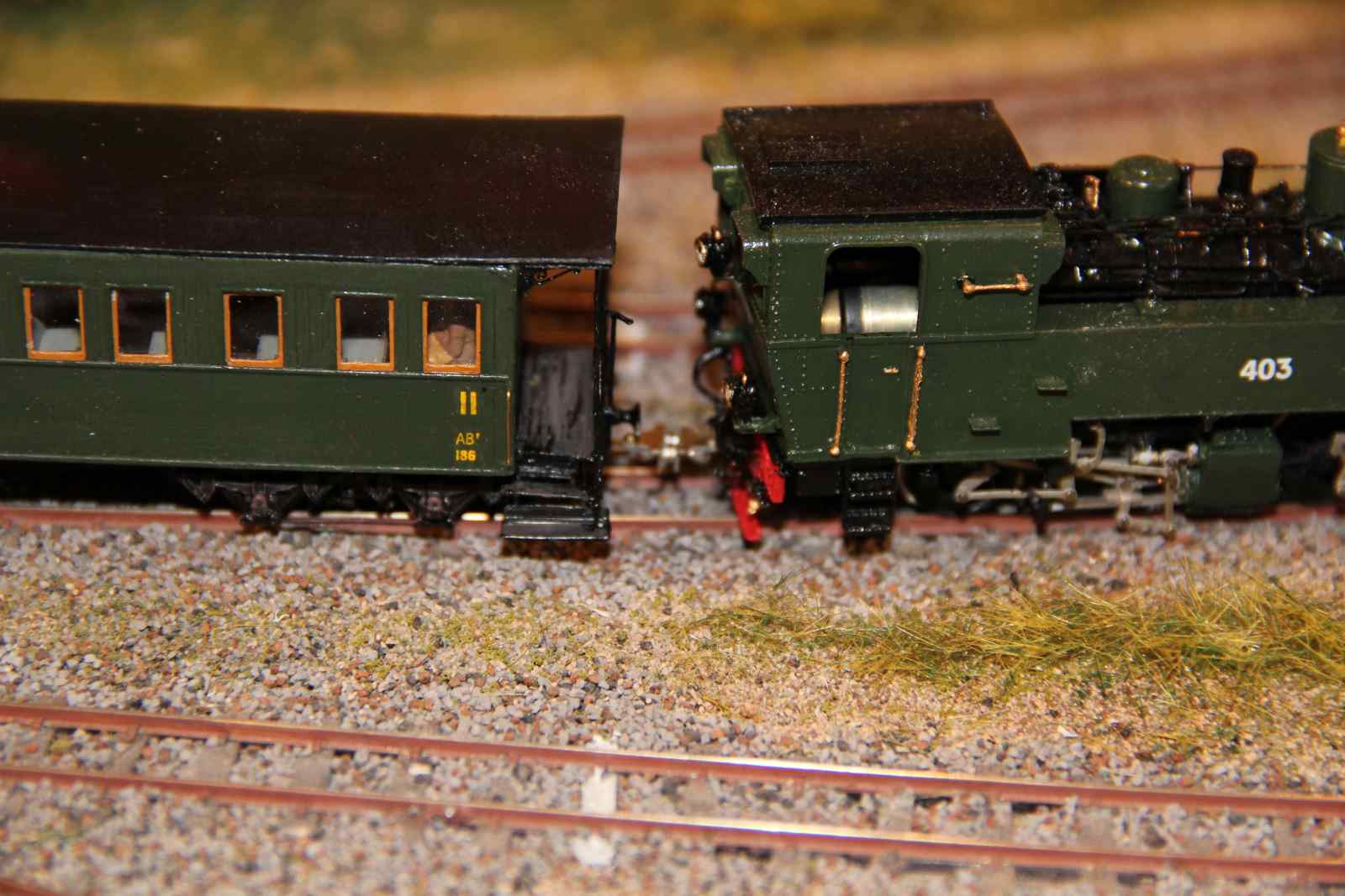

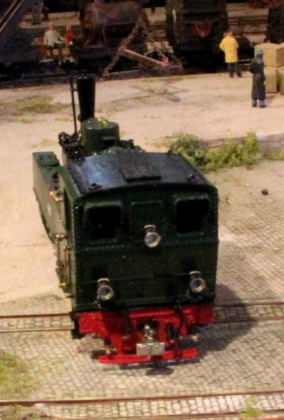

J'ai donc commencé par monter un attelage sur une Mallet (Weinert), locomotive qui a le plus fort potentiel de traction de mon parc. il m'a fallu araser le crochet de traction d'origine en laissant le fût du tampon. De l'attelage magnétique, je n'ai gardé qu'une longueur adéquate du timon que j'ai plié à l'équerre pour positionner cet attelage sous le fût
J'ai ensuite échanger le timon à boucle d'une de mes bretonnes par un timon à aimants.
Sur les timons, j'ai limé les angles sous les platines pour donner plus de souplesse dans leur rotation
et j'ai commencé les essais en ligne!...

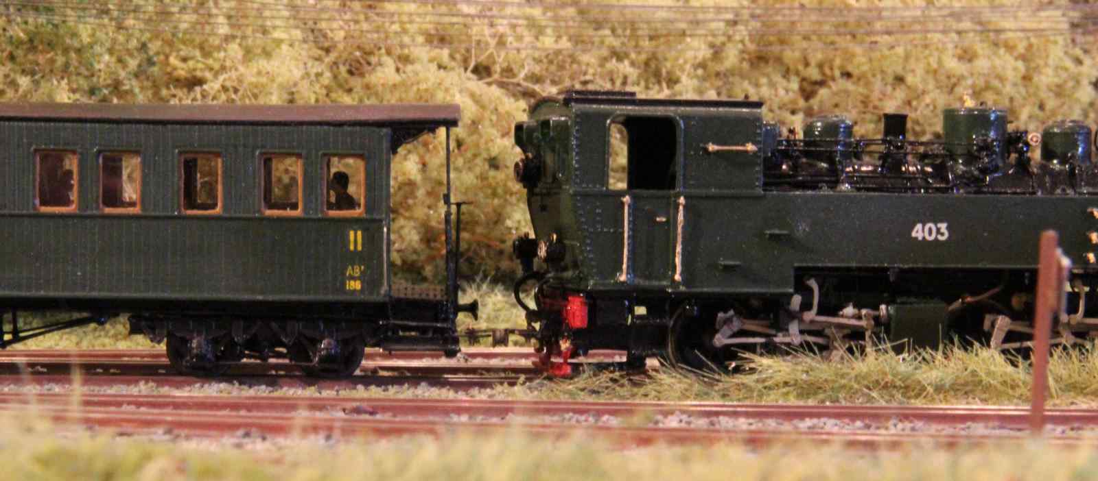

Au premier coup d'oeil, l'attelage magnétique est plus fin, plus discret que l'attelage traditionnel
Il faut vraiment faire attention à l'alignement des attelages magnétiques car s'il y a une différence de plus de 2mm en hauteur, les champs se contrarient et les attelages se repoussent.
Ces attelages ont l'avantage de ne pas engager les tampons (une des boucles ne se rabattant pas toujours de manière idéale)
J'ai fait un essai en ligne avec 3 bretonnes: aucun problème! une rampe de 4% ne provoque pas de décrochage.
Le fait que les platines soient sur rotule, efface certains soucis de déport et de déraillement dans les courbes ou les aiguilles.
Je pense que cet attelage magnétique peut supporter aisément 2 ou 3 bretonnes supplémentaires (rame de 6 voitures: ce qui correspond à nos modes de circulation).
Le refoulement se passe correctement aussi bien en plat qu'en pente. Par contre cela pose quelques soucis dans les chicanes entre 2 aiguilles car les platines se dérobent du fait des rotules.
Le dételage ne demande pas d'effort... Il suffit de bloquer la voiture!
