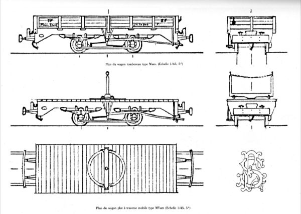

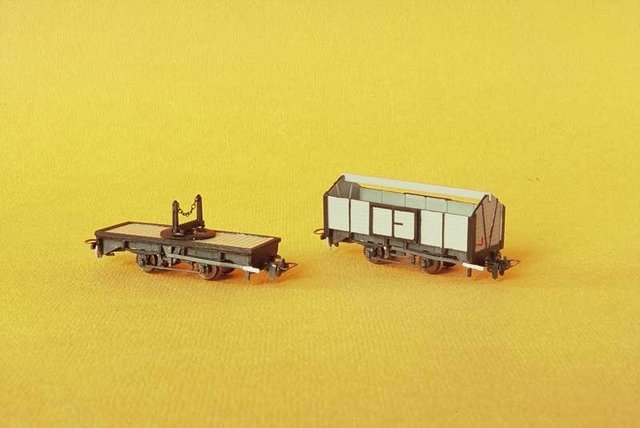

Ben oui, il en faut 2 lorsque l'on veut transporter des charges longues, chose rendue possible par le pivotement des fourches, il fallait juste faire attention a ce que la charge en question ne glisse ni vers l'avant ni vers l'arrière ... Ces wagons ont longtemps survécu sur les CP où ils servaient de transport de rails ...
Les dimensions :
Longueur de la caisse = 5m
Longueur Hors tout = 6m12
largeur de la caisse = 1m80
largeur Hors tout = 1m90
kauteur au dessus du rail = 1m34
Empattement = 1m90
Diamètre des roues = 0m65.
Renseignements tirés de l'ouvrage "Le tram des vallées" et du MTVS numéro spécial consacré à ce réseau (N° 46 de Fev. 1988).
pour le reste, voir le plan et la photo de mon premier engin ...

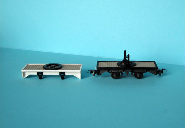

Messagepar Abran » 09 04 2012 à 13:40

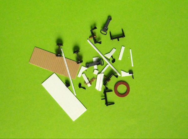

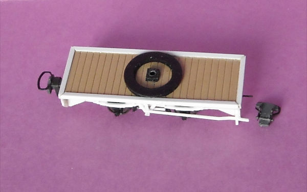

Je ne t'apprendrai donc rien en ce qui concerne leur mode d'utilisation. Sur la vue jointe se trouve la majeure partie des pièces constitutives ... Le montage de ce wagon est vraiment à la portée de tout le monde, un délassement, une promenade, un jeu, une thérapie ... :ipb-251

Re: Ca va Dérouler !
Messagepar Abran » 11 04 2012 à 18:58

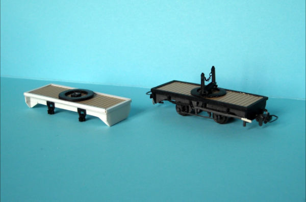

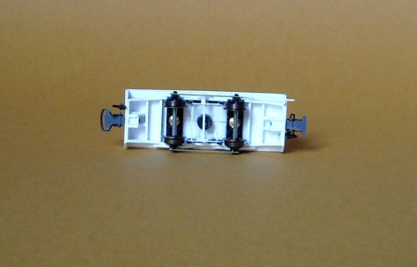

D'ailleurs voici l'engin en cour de montage aux côtés de son grand frère, de son aîné en fait ... Ces wagons (chargés) iront trés bien derrière les motrices TAM de Train d'Anten !

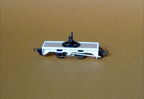

Messagepar malletslm » 13 04 2012 à 22:28

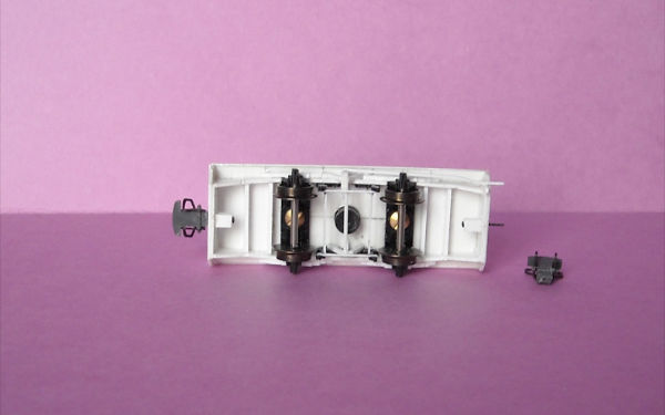

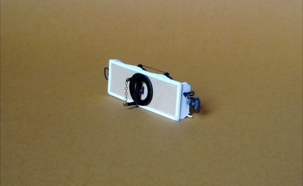

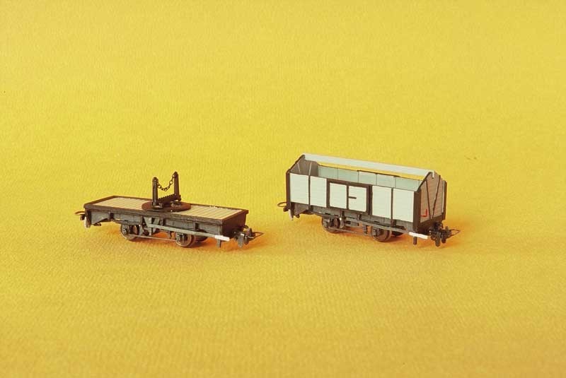

Bonjour, voici un petit complément de photos par Abran... :F5

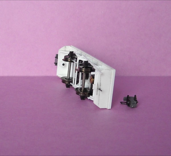

Messagepar Abran » 13 04 2012 à 23:51
Merci JM ...

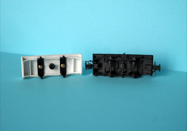

Donc voici en voie de finition un monument "d'écomiséramodélisme" ... Le plastoc Evergreen, il n'y a rien a dire. Les supports d'essieux furent gracieusement cédés par un aimable forumiste (pas vrai JM ?) ...Tout le monde a maintenant compris le mode de fixation des attelages Bemo, mais précisons que la fourche est une Egger Bahn laquelle pivote sur un ... Joint de robinetterie ciollée sur le plateau. Ce plateau (bois clair aspect neuf) provient d'un plat Jouef Ve réduit depuis longtemps a l'état d'épave ! D9 . Pour me rattrapper, j'ai utilisé une autre section de la chaînette déjà mise a contribution sur la première unité, c'est donc aussi de l'or ! Mais pas les 2 essieux qui sont des Bemo. Demain peinture définitive et attelage avec son frangin pour essais, j'envisage un chargement de tuyaux mixte (grés brun et ciment gris), on verra mes disponibilités. :ipb-279

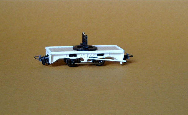

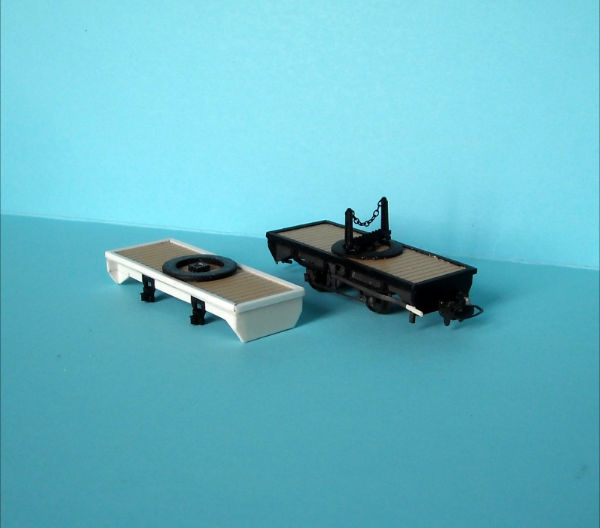

Messagepar Abran » 14 04 2012 à 14:20
D'ailleurs le voici, avec tous ses accessoires tels conduites de freins; tirants de châssis, levier du frein manuel, etc ... J'ai profité d'un rayon de soleil ... ;)
Dernière étape a venir, peinture et confection du chargement ... :maitre:

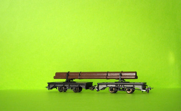

Messagepar malletslm » 16 04 2012 à 19:52

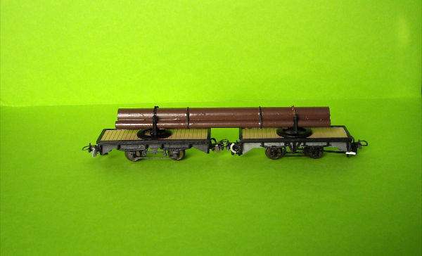

Bonsoir ! voici la suite du couplage de plats à TM des CP par Abran :F5 : ils ont reçu un chargement de tuyaux en grès brun, finalement... :idea:
... je suppose que la couleur grise des longerons sur l'un des deux correspond à une livrée réelle ? :^)
Messagepar Zébu » 16 04 2012 à 22:00
Heu !
En réalité, jamais vu des longueurs pareilles en grès.
Pas cassant ?
Et pourtant, je suis pas compteur de rivet. #B8
Messagepar Abran » 16 04 2012 à 22:33
Pas cassant du tout Zebu, non, c'est de l'Evergreen tout comme le frettage et les traverses d'immobilisation. Effectivement c'est assez long mais il ne faut pas oublier qu'à cette époque les TAM assuraient les transports pour la construction d'un barrage je ne sais plus trop où ... Ce n'est pas pour rien qu'ils disposaient de wagons de ce type.
En ce qui concerne le gris, nous avons là un superbe exemple des différences de teintes que l'on rencontre au cours des années dans une même marque et pour la même référence ! Ce n'est pas grave, une seconde couche sera cependant nécessaire afin d'harmoniser les unités surtout ces deux-là qui sont appelées a circuler ensemble, il va falloir jouer les petits chimistes afin de mettre au point la bonne composition.
Et maintenant je n'ai plus aucune excuse pour différer le montage du couplage des motrices TAM de Train d'Antan. :F5 Mais uniquement lorsque j'aurais terminé l'automotrice Crochat Savoie issue des mêmes ateliers.
Messagepar Zébu » 16 04 2012 à 23:03
Scuse !
Je ne parlais pas du modèle réduit mais bien des tuyaux réels. Quand on sait qu'au moindre choc, ils risquaient de s'éparpiller dans la nature.
