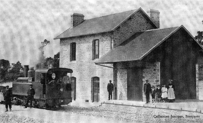

Page 221 du livre Les petits trains de jadis ed.du Cabri, j'ai trouvé une vue d'une machine CFA de 3/4 arrière :
Arrg !... le balcon arrière de la cabine n'est pas du tout comme celui (classique) des corpets (face arrière verticale puis oblique). Non, il semble complètement vertical, bien que débordant légèrement au dessus de la traverse ar.
Comme toutes les machines CFA sont de la même série (d'après le listing déjà cité), je vais devoir revoir ça aussi... Au passage, j'ai trouvé une autre photo, p163 du livre "Le finistère en petits trains" ed. du Rail qui montre la CFDF n°22 "Concarneau" de 3/4 arrière. Elle aussi présente ce balcon arrière droit (mon scanner vieillot ne me permet pas de la sortir correctement, désolé).
La 14 "Pont-Aven" est de 1902 n° constructeur 836... La 22 "Concarneau" de 1906 (n° 1094)... Les machines CFA (n°1344 à 1358) de 1910-1912
Je m'interroge : la 14 semblerait plus proche de la "Nantes" (n°936) et des machines TIV qui, elles, présentent un arrière classique... Devrais-je la conserver ou la refaire ?... :^?

Messagepar laisse les dire » 03 03 2012 à 15:47
Bonjour Marcel
tu t interroges sur les faces arrières des Corpets du CFDF , pour ce qui est de celles du CFCDN il apparait aussi ces différences suivant les années de construction des machines , certaines ont un arrière avec face basse oblique ( cul de bateau ? ) et d'autres plus récentes présentent un arrière droit telle Lulu , la très célèbre n°36
pour exemple les machines ( 18.5 tonnes ) livrées aux CFCDN par Corpet en 1908 numérotées 26 à 29 ont cette arrière à "cul de bateau " alors que celles ( 20 à 21 tonnes ) livrées en 1925 ( numérotées 35 à 42 ) ont l 'arrière droit
Si celà peut te donner quelques indications ....

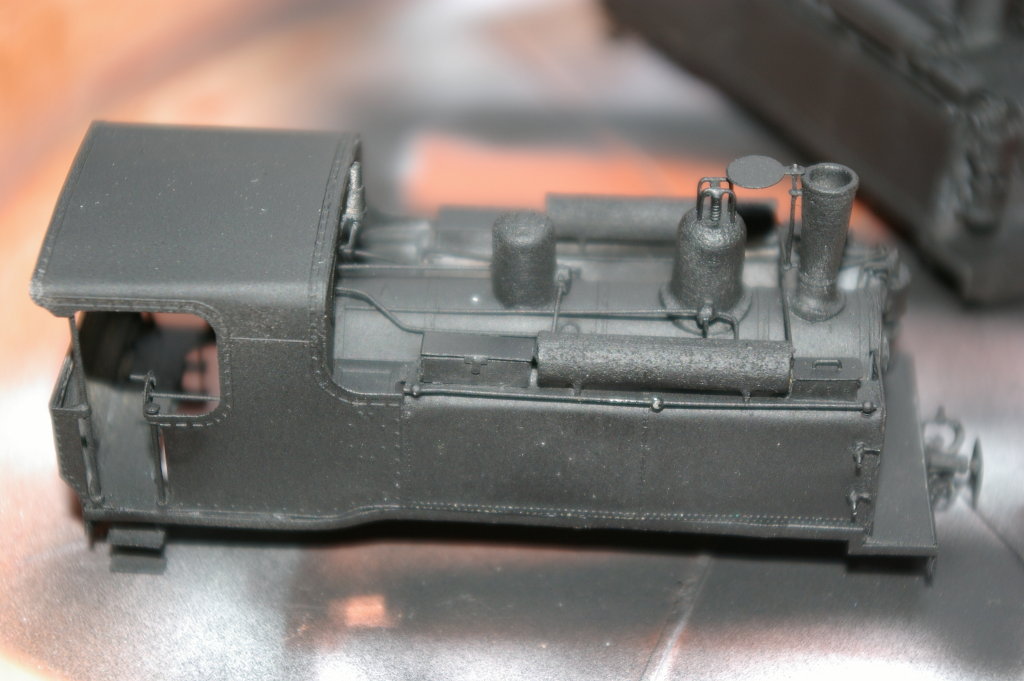

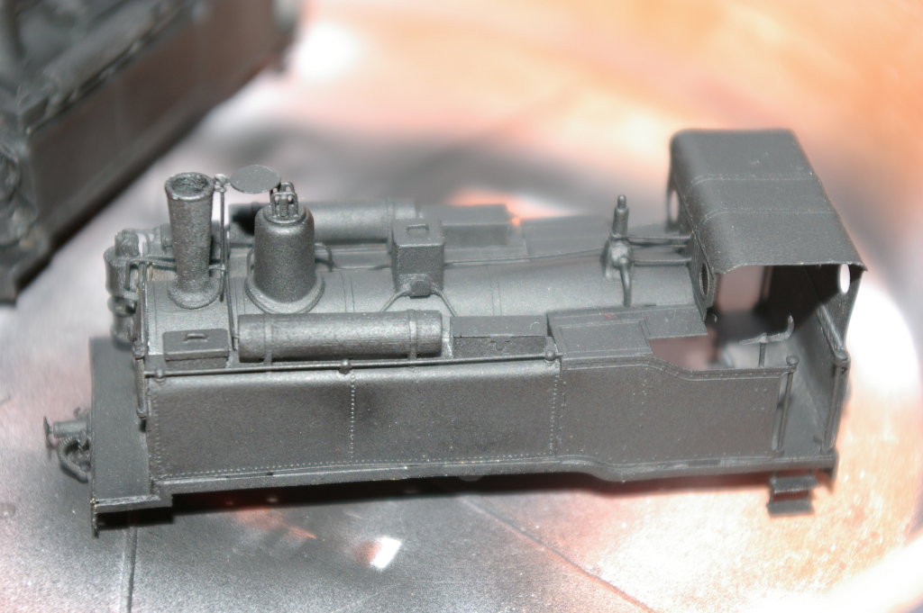

La mise en couleur à commencé (c'est mon appareil photo qui rend le noir avec des tons bleu) :
Vous noterez sans peine le rendu granuleux des impressions 3D ShapeWay (qualité la moins bonne) ci-dessus.
Je vais essayer de poncer un peu, mais ce n'est pas gagné !...
