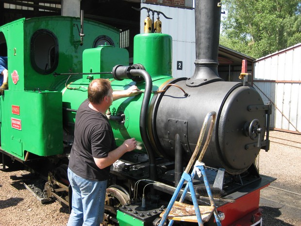

Messagepar pelican » 08 06 2010 à 08:48
pour avoir fait blinquer les cuivres de Pistache avec Fred, je confirme, c'est du plat ! H4
