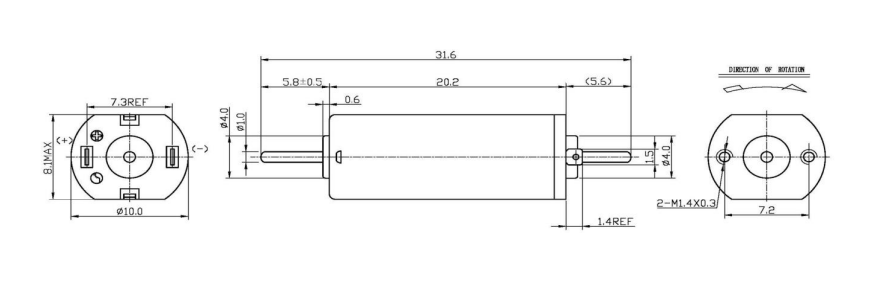

Le Motrax doit faire 8mm sur plats, c'est le même que les miens.
Messages: 23944
Re: FAB432
Messagepar Beyer-Garrat » 07 10 2023 à 11:19
Cotes encombrement Motraxx 5350

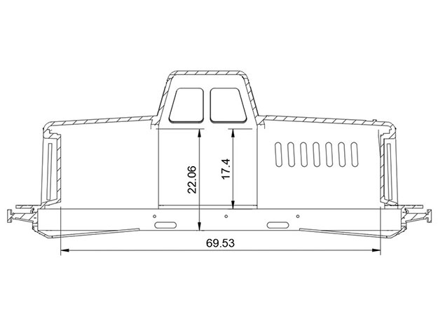

Messagepar ffayolle » 23 10 2023 à 09:10
Suppression des cloisons pour faciliter le montage de la motorisation
Cf. https://www.shapeways.com/product/RX9L4 ... landres-ho

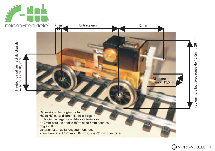

Messagepar Tyrphon » 23 10 2023 à 10:03

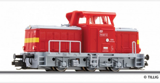

Je viens d'avoir une réponse sur les dimensions du châssis Micro-modèle.
Il manque encore une ou deux cotes et il s'agit du modèle HO et pas HOm, mais on voit déjà que le grand pignon inférieur risque fort de rabotter l'intérieur du bas de capot du "Frandres". Il faudrait donc meuler prudemment cette zone.
Pour ma part, j'oublie ce châssis.
Peut-être, avec un empattement plus petit (mini 24mm), irait-il pour un locotracteur CFD, qui possède un petit capot arrière plus volumineux.
Pour l'instant, je continue dans mon bidouillage à base de Berliner TT, qui me ramène plus de 30 ans en arrière !
Messages: 8560
Re: FAB432

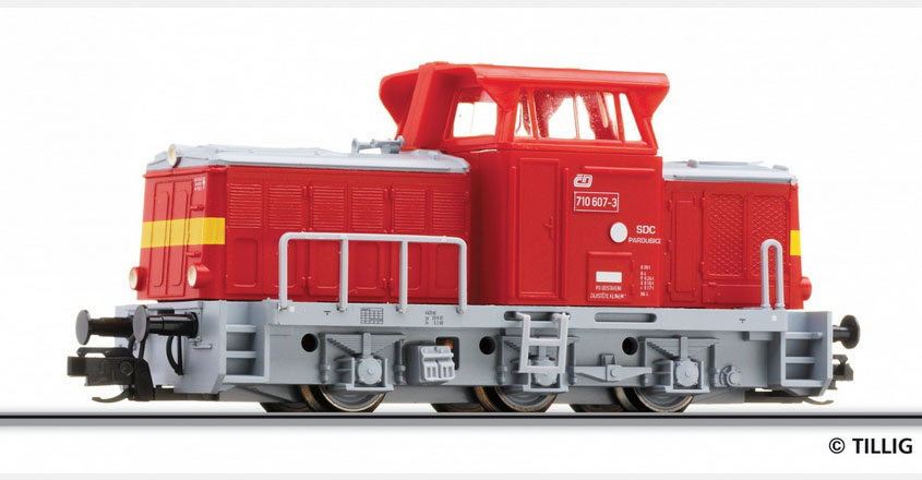

Messagepar Tyrphon » 23 10 2023 à 10:17
Pour ceux qui ,auraient ça dans leur placard (de préférence en version "Start"), je signale que ça entre dans la caisse FAB432. Je l'ai vérifié, avec un modèle déjà utilisé depuis longtemps à d'autres fins.
L'empattement est bon. La version Start n'avait que deux essieux, mais de toutes façons l'essieu intermédiaire était fou et (un peu) mal placé.
On en trouve encore d'occasion, en version complète, vers l'Est de l'Europe, mais le prix est dissuasif pour des modèles qui sont plutôt des "collectors" (non, lapin, pas taper !).
